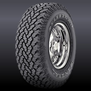

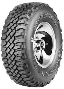

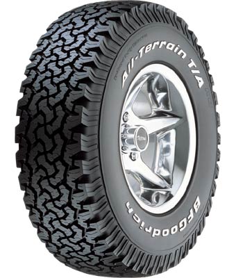

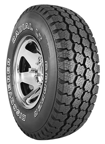

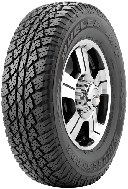

Riprendo questa discussione per dare un pò di speranza nel trovare delle gomme da fuoristrada da 14 pollici.
Chi ha la fortuna di avere a libretto le 205 R 14 C, può montare in alternativa secondo la tabella delle equivalenze CUNA NC 053-05 anche le 205/75 14 (che ci interessano poco) e anche le 27x8.5 R14.

-Cooper Discoverer LT
-Bridgestone Dueler AT D693
-General grabber AT2

-Kumho Road Venture MT 834
in particolare le Kumho sono molto interessanti sia per il disegno della scolpitura, sia perchè esistono in tre versioni: a 6, a 8 e addirittura a 10 tele!

-BF Goodrich A/T KO
