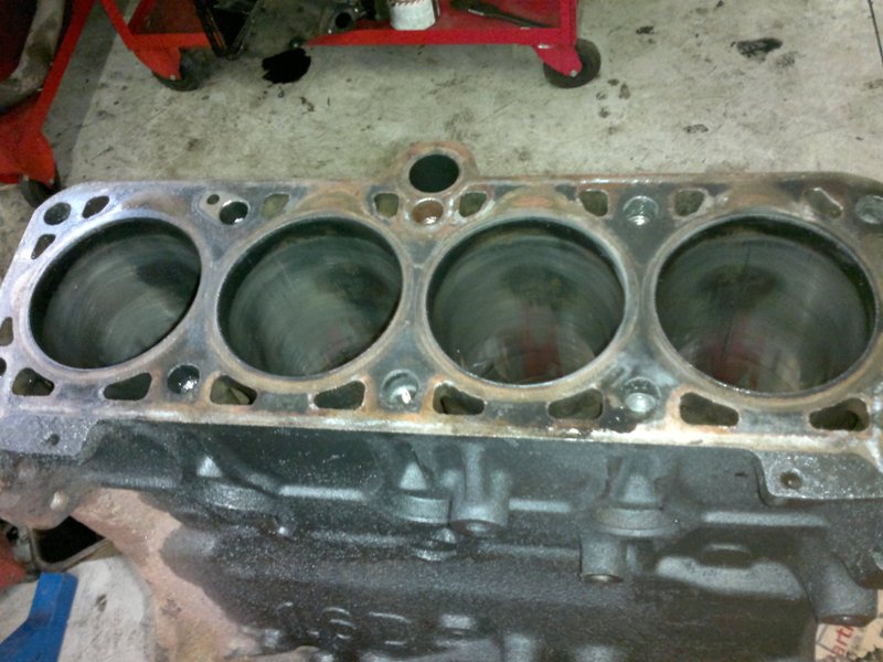

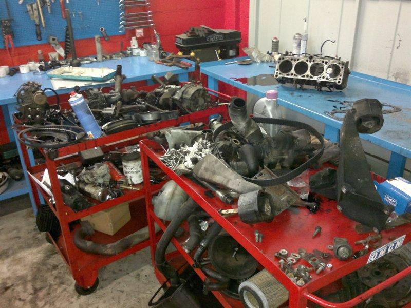

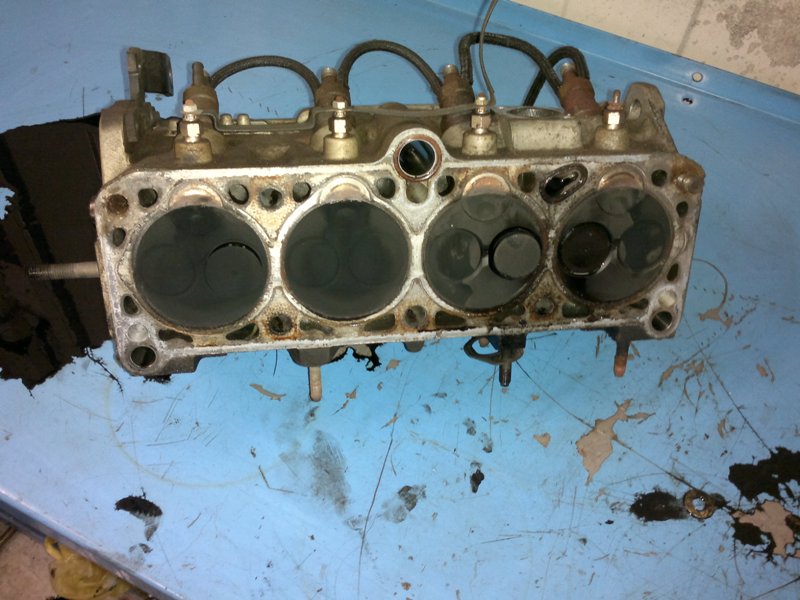

Operazione a cuore aperto, vista d'insieme
Dettaglio testata
Università della Meccanica, "Come riconoscere una grippata"....qui ce ne sono 4.....
Tristezza, immensa tristezza
Dettaglio testata

Testata e blocco pressati, sono sani!!!!!
Sembra che le Tons di olio venissero dal cooler.....BASTARDO!!!!!!!!
Da lì, poi, scarsa lubrificazione e quindi mega grippatona :nervoso:
By the way, Turbo-Lento, nonostante le 4 grippate, andava ancora a 90 km/h.......'sti furgonacci maledetti sono indistruttibili. Ti distruggono a te, ma loro sono eterni...
