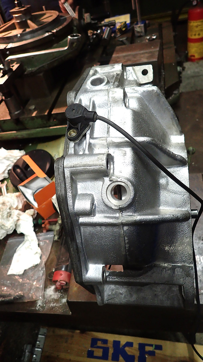

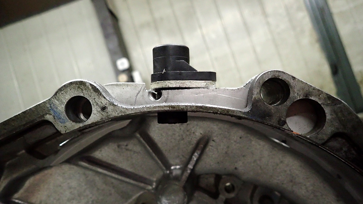

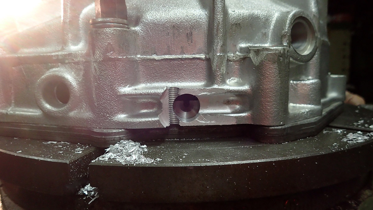

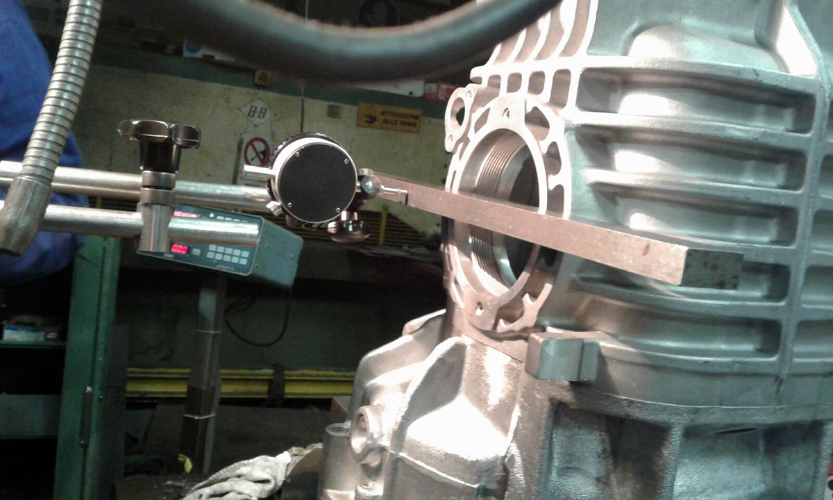

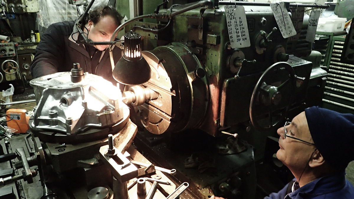

Intanto si procede....posizionamento sensore di fase nella campana Sud Africana fatto! C'è solo da inserire un piccolo tassello di alluminio e saldarlo per ricreare un piano dritto dove poi si farà il piccolo foro per avvitare il bulloncino che tiene il sensore sul posto.
Lunedì in teoria il cablaggio dovrebbe essere pronto e così appena chiuso il cambio si potranno provare questi 200cv imbizzarriti e i suoi 400 Nm di coppia! :frusta: :vw
