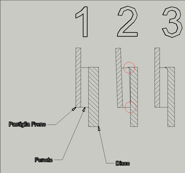

allora, il fischio ai freni è dovuto principalmente alle pastiglie che non sono le originali vw ed hanno l'impasto un po più duro e sollecitate da frenate che le fanno scaldare tendono a vetrificarsi e producono il fastidioso fischio, il mio meccanico ha risolto pulendole con un po' di carta vetrata in quanto mi ha detto che erano nuove ed era un peccato sostituirle, già che c'era mi ha cambiato l'olio del circuito dei freni, mi ha fatto vedere quello vecchio e vi assicuro era nero! mi ha detto che andrebbe sostituito ogni 2 anni e quello probabilmente ne aveva mooolti di più.
Sulle pastiglie ha inoltre fatto un piccolo smusso per evitare che la parte superiore della stessa toccasse sul bordino che si è creato con l'usura del disco. beh forse non mi sono spiegato bene posto un disegno fatto da me per intenderci meglio
[O==w==O]
15 Anni 11 Mesi fa #25141 da JOKY
Risposta da JOKY al topic JOKY
nel 1° caso si ha pastiglia nuova e disco nuovo ergo nessun problema
nel 2° caso il disco è usurato e la pastiglia tocca in due soli punti (teoricamente) in ogni caso lavora male
nel 3° caso si fa uno smusso alla pastiglia per evitare che questa tocchi nel bordino creatosi nel disco usurato.BOH!
Spero abbiate capito.
