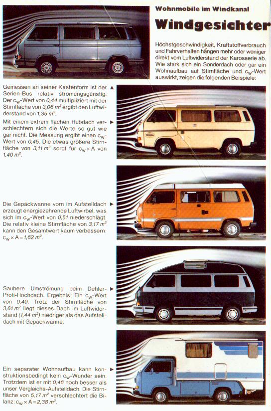

mmm interessante...bravo Raffo!
Domandina, qual'è il migliore?
Ok il camper infondo mi sembra il peggiore, ma anche l'allestimento con tetto a soffietto mi sembra che non sia un granchè...o sbaglio?

Me lo domandavo anch'io... in effetti sembra quasi meglio il tetto alto del tetto a soffietto...

il migliore resta credo il tetto a soffietto,non tanto per la prova vista in foto, ma per il vento laterale.
Io ho il tetto alto e la prima volta che lo guidai in autostrada non riuscivo a tenerlo ben fermo quando mi sorpassavano o sorpassavo i camion, anche stare in coda ai rimorchi non è bello si sentono un sacco di turbolenze.

Dal test risulta migliore il tetto alto Dehler, con un Cx di 0,4.
Ed effettivamente nonostante una sezione frontale superiore al soffietto e al furgone normale, la sua forma è quella che più si avvicina a quella della goccia (la più aerodinamica) creando meno resistenza all'avanzamento e meno turbolenze.
Sarebbe stato interessante il raffronto col tetto alto Westfalia, peccato.
A titolo di cronaca una Fiat Ritmo prima serie (+ o - coetanea del T3) aveva un Cx di 0,44...

Indipendentemente dalla galleria del vento, il migliore rimane quello a soffietto sia per il vento laterale che per la sezione frontale che influisce molto sui consumi e sulla velocitÃ
