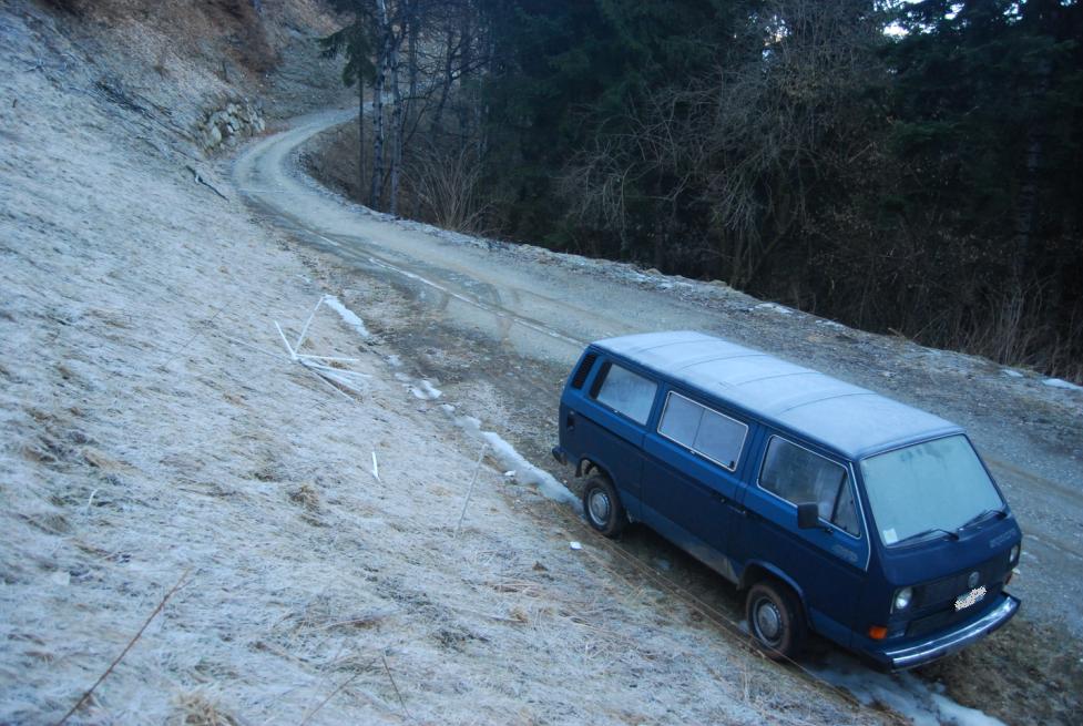

Il primo giro che ho fatto a febbraio in Alto Adige siamo stati via 3-4 giorni e la notte andava sotto zero sicuramente (penso -5°C, massimo -10°C). Con un bel piumone siamo stati benissimo e non abbiamo avuto freddo, però considera che anch'io come Bepi sono un po' un caso a parte.
In futuro penso comunque di prenderlo perchè qua in Trentino come potrete immaginere non fa caldo come da altre parti d'inverno. Più che per dormire il riscaldamento io lo sfrutterei la mattina per stemprare l'ambiente appena svegli.... il syncro al mattino era così, e immagino che non per tutti possa essere piacevole svegliarsi con i vetri ghiacciati sia all'esterno che all'interno!! :ghgh:
