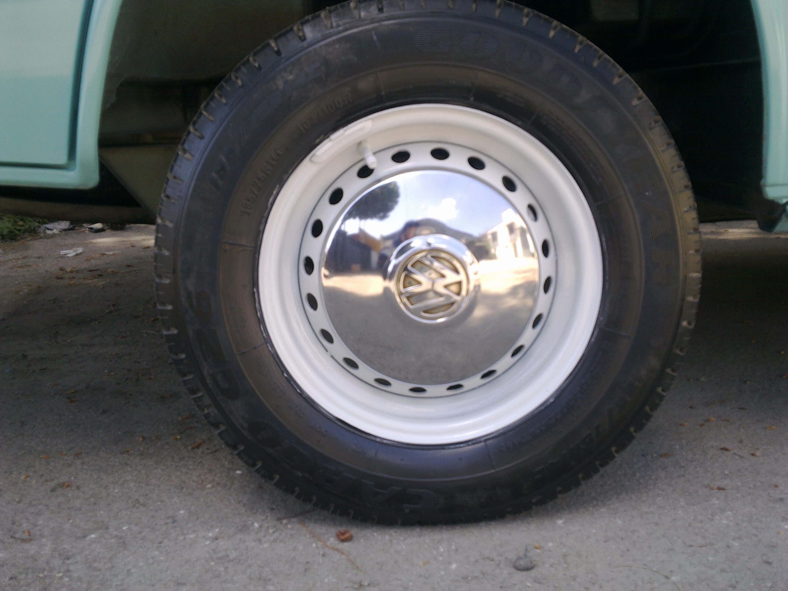

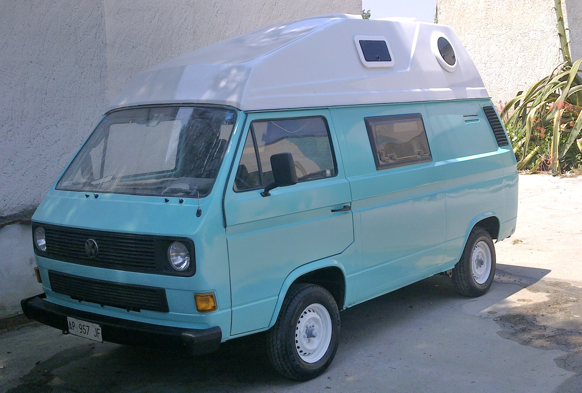

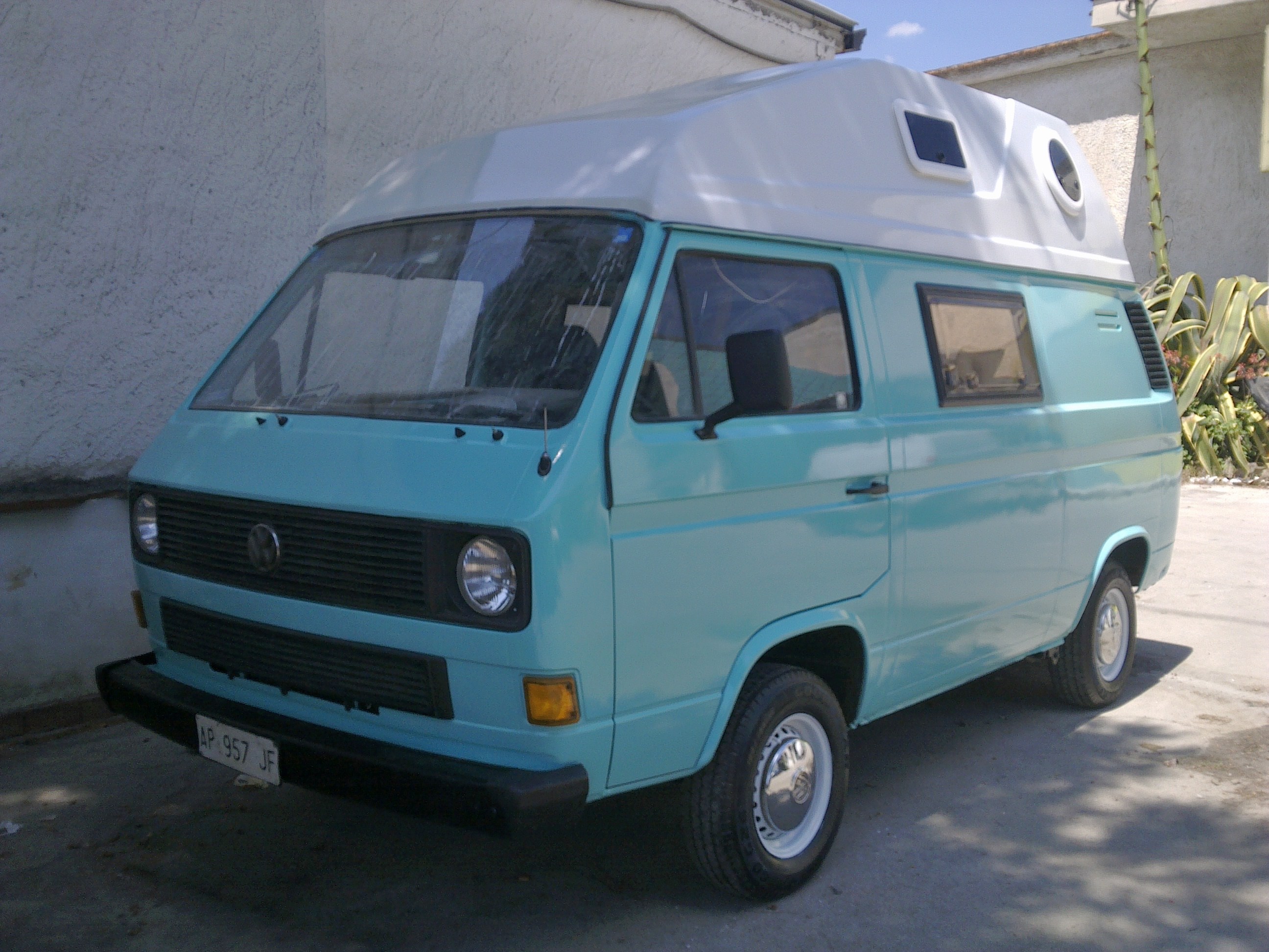

Oggi abbiamo completato il montaggio del paraurti anteriore ed abbiamo verniciato i cerchi di colore bianco...
che ve ne pare???
p.s. Il lavoro è stato fatto da un carrozziere, non da me, gli interni li curero' io personalmente..

Osvaldino è uno spettacolo!
veramente stupendo!!

Per esperienza personale ti consiglio di fissare le borchie ai cerchioni con un paio di fascette (puoi farle passare attraverso i fori per lo smontaggio delle borchie senza bucare nulla). Appena avevo fatto riverniciare i cerchi ho passato una settimana a rincorrerle per strada e infilarmi nei campi a recuperarle perché si staccavano in movimento probabilmente a causa della superficie liscia.
PS: ho le stesse gomme invernali

L'esterno è stupendo, anche se con quei colori io farei anche i paraurti bianchi, e adesso.. Vai con gli interni!!!!
