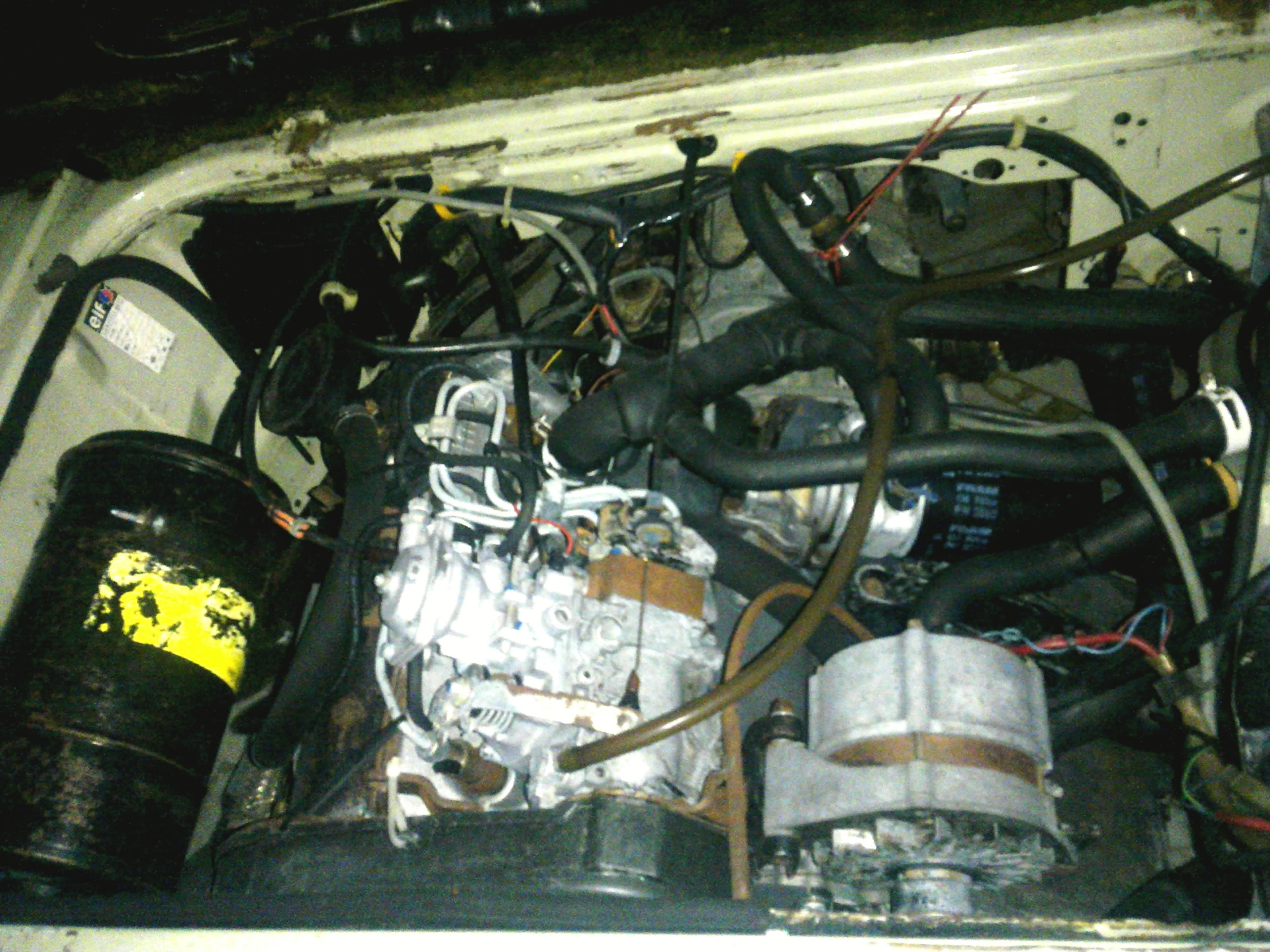

Ecco cosa è uscito oggi dopo un accurato lavaggio del motore....
Purtroppo il radiatore è da sostituire......

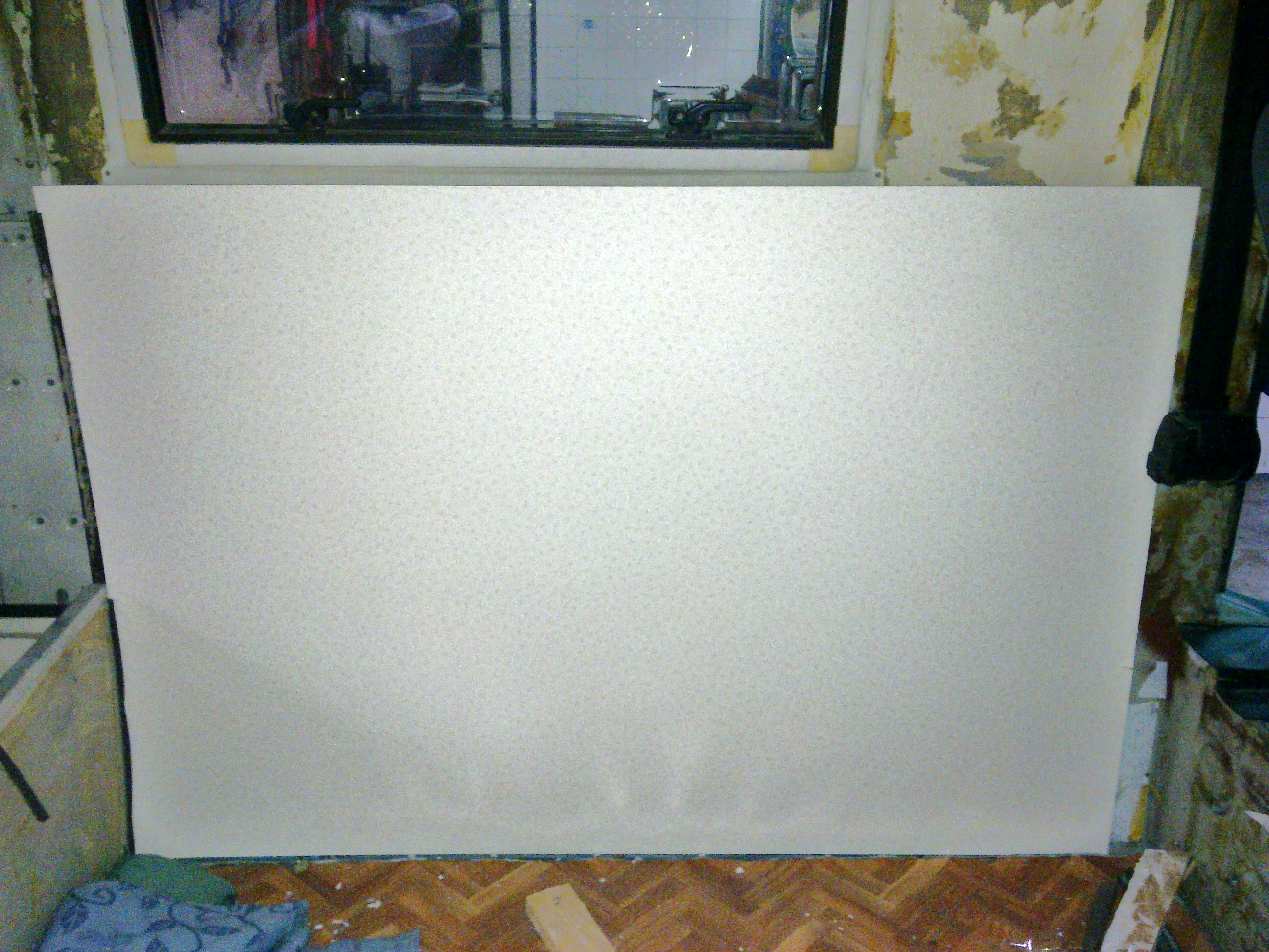

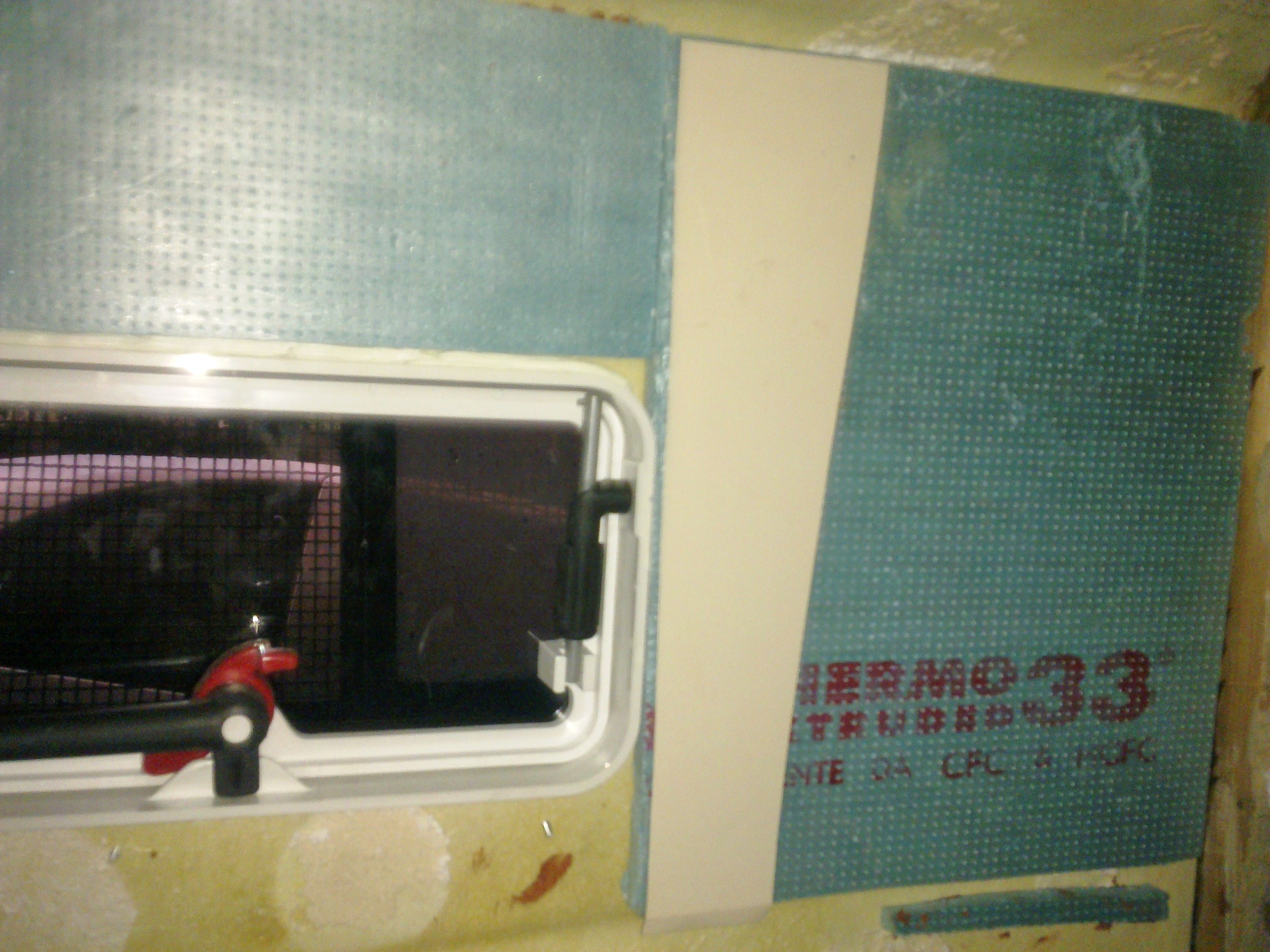

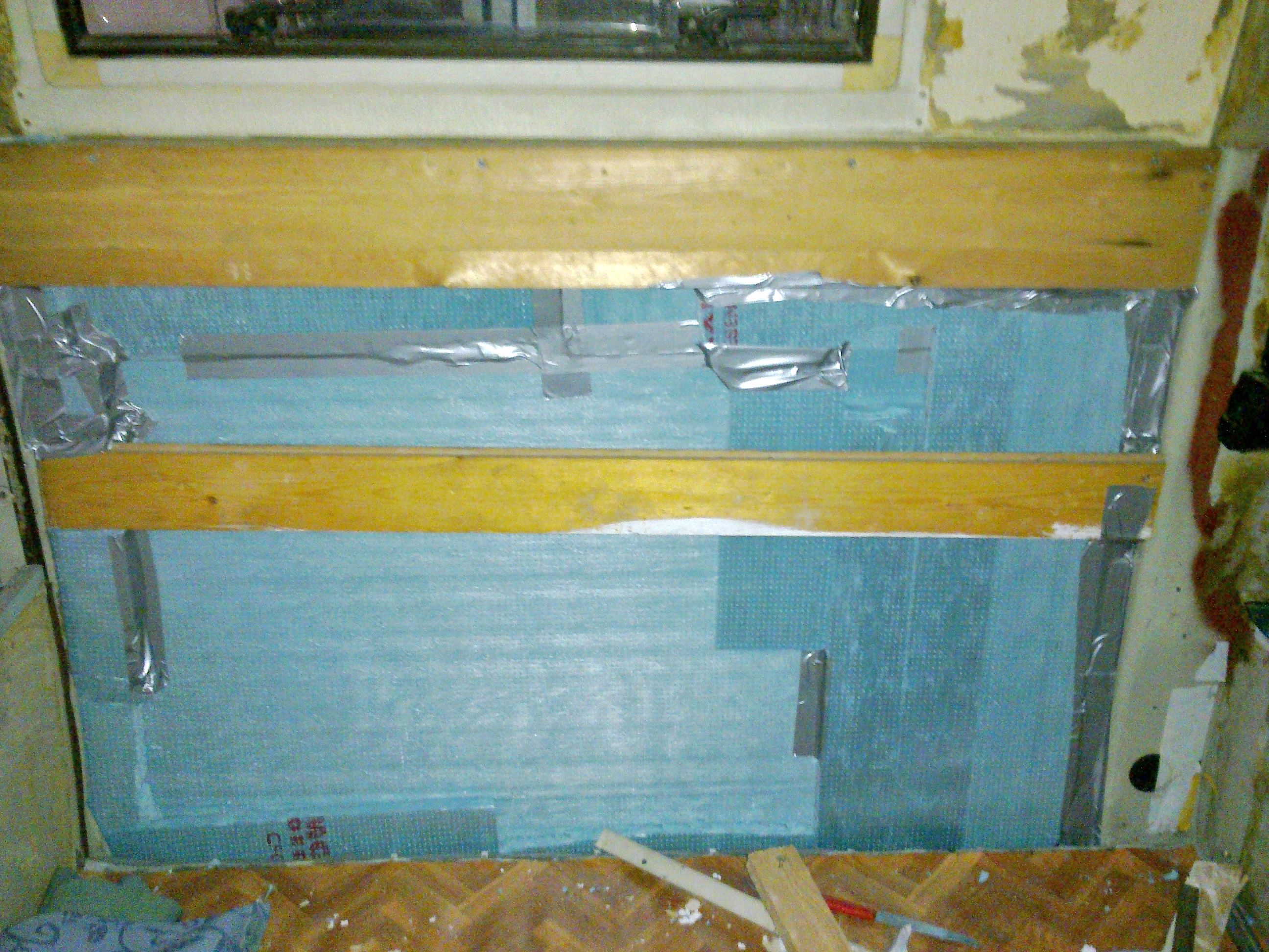

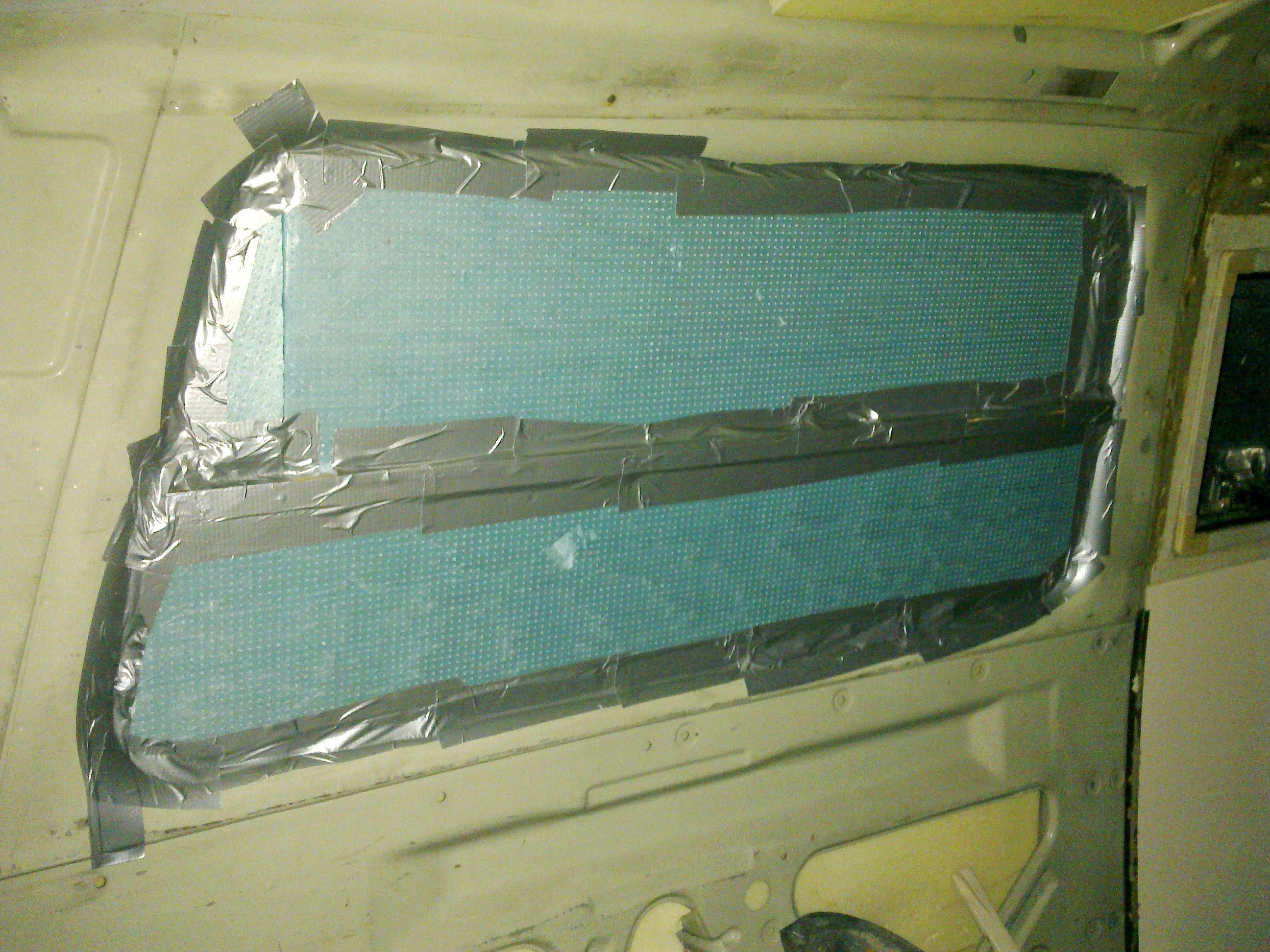

Oggi è partita la sistemazione degli interni, per prima cosa è stata cambiata la coibentazione, usando dei pannelli in polistirene fissati con lo scotch americano...

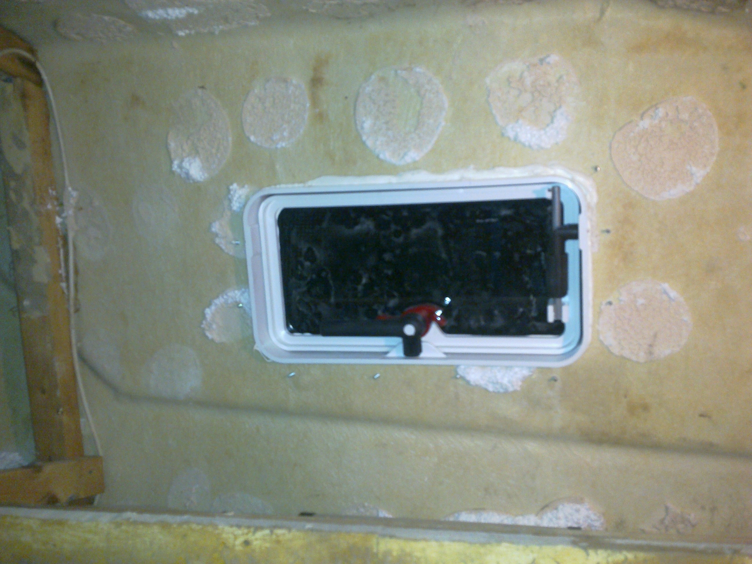

Anche il tetto in vetroresina viene rivestito con lo stesso materiale, per fissarlo ho usato del silicone neutro e della colla specifica per polistirene acquistata da leroy merlan, dopo 24 ore la tenuta è ottima..
