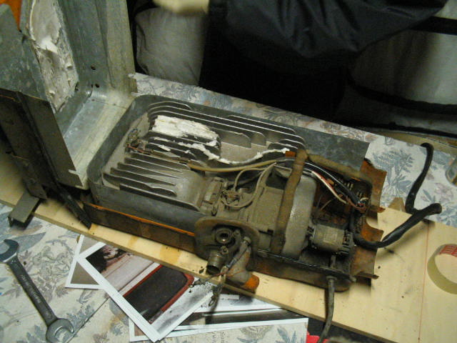

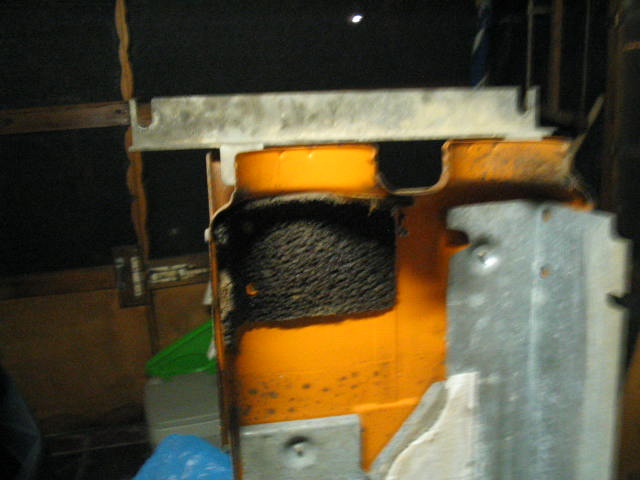

dunque, abbiamo provato ad aprire la stufa:
1) l'amianto è quella pellicola intorno al bocchettone dove passano i cavi elettrici?
2) una volta riparate centralina e candela ci sono altre regolazioni/test che si devono fare prima di richiudere ll tutto? per esempio la taratura di cui ho sentito parlare è una cosa fattibile di cosa si tratta?

frà ha scritto: dunque, abbiamo provato ad aprire la stufa:
no, quella e' una gommapiuma insonorizzante per la ventola,
l'amianto/feltro e' usato tra la caldaia e le canalizzazioni zincate
lo vedi nelle foto che avevo postato,
nelle foto e' bianco mentre per la gommapiuma ho utilizzato dei ritagli che gia' avevo.
