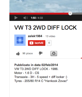

11 Anni 2 Mesi fa #117233 da raffo
Risposta da raffo al topic vw 2wd differenziale bloccabile
Dalla didascalia di quest'altro video sembrerebbe volerci dire che è un cambio 3H

RUV ha scritto:
ea A vederlo così cosa? Posti per favore?
Mi riferivo al video che é postato nel link del primo messaggio..
