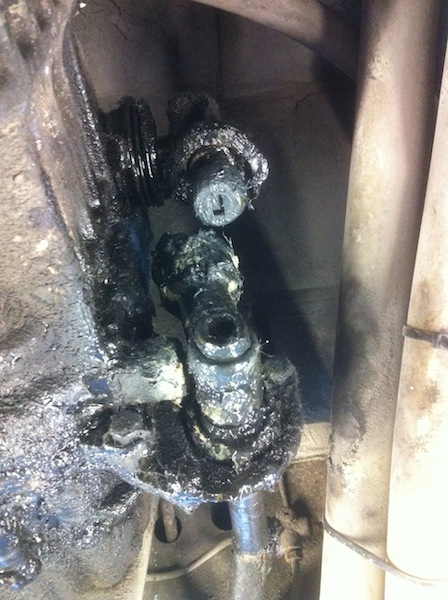

arrivato con fatica dal meccanico più vicino ,
con gas e frizione al massimo ...
sembrava di muoverlo stando sempre in quarta ,
è stato anche un impresa riuscirlo a far salire sopra al ponteggio
sembra un problema da poco e per riesco a farlo camminare ancora
ma direi che devo prenderne una nuova!
foto allegata!
grazie per le risposte veloci e quasi sempre esaurienti
specialmente al Druido , che oltretutto è un bicolore come noi!
foto allegata!

Ma come avra fatto ad uscire dalla sede in parcheggio?

Bè lo tengo in rimessa in un magazzino
dove viene spostato regolarmente , l'amico che me lo sposta
ha notato la mattina che la prima non entrava come al solito
e alla sera per rimetterlo dentro il risultato era questo.

Ok, hai provato a muovere la sferetta sul cambio per assicurarti che il cambio funziona quindi e solo il bicchiere da cambiare?

ciao Maurizio ,
si alla fine è solo la tazza da cambiare ,
per ora ho rimediato con una modifica temporanea che mi permette di fare un pò di km in sicurezza , sono a dietro a cercare il pezzo per poi sostituirlo..

Dovrei averne una io da qualche parte... se ti serve la cerco.
