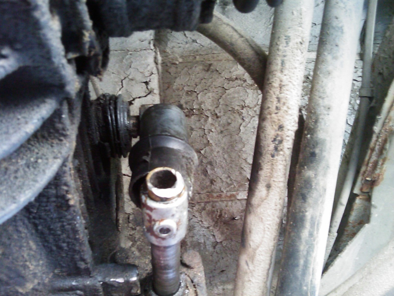

Ciao a tutti ,
negli ultimi giorni ho un grosso problema che spero di risolvere prima di partire
per le ferie ,
non riesco più a inserire la retro marcia e nemmeno la folle ...
controllando la scatola del cambio ho notato una grossa fuoriuscita di olio scuro
ma non so se proviene tutto dal cambio.
L'anno scorso avevo cambiato una guarnizione del olio del cambio
ma l'olio che perdeva era pulito e di color rosso e non sembra proprio lo stesso
problema.
Qualcuno di voi si è mai trovato questo problema ?

non si ingrana solo la retro o la leva è rigida ?
nel primo casopotrebbe essere solo la perdita della registrazione del leveraggio .. nel secondo caso ... (te lo dico sottovoce... a me si era schiantato il cambio e pezzi di metallo bloccavano gli ingranaggi..)
La prova che puoi fare (che in quella disastrosa occasione consigliò a me il bravissimo ame.Deox) è provare a scollegare il leveraggio al comando del cambio, proprio fuori dalla scatola) e vedere se le marce entrano

Il mezzo è parcheggiato , quindi l'inghippo è avvenuto
da fermo , perfortuna non in strada...
la leva del cambio è libera , ha un pò di gioco
ma attualmente c'è una marcia inserita che può essere
dalla seconda in sù ma non so di precisione quale sia...
Con il motore accesso non si sentono rumori di nessun tipo
sembra quasi che le boccole del cambio non rispondano più
correttamente....
oggi proverò a spostarlo a spinta in retro con la frizione spinta
proprio per vedere se almeno qualche marcia la ingrano
giusto per arrivare in officina e metterlo sul ponte....
vediamo cosa diavolo può essere...
grazie druido provo a fare l'operazione dello scollegamento!
fortunatamente non è successo già a vacanza partita
ma certo che il giovedi prima delle ferie è sempre un emozione
provare a risolvere questi guai!!
vediamo un pò cosa ci riserva la giornata di oggi!!

Io avevo il problema di inserimento retro quando ho preso il furgone, o meglio: l'inserimento della marcia era un terno al lotto e riusciva dopo notevole insistenza e con fastidiosi sbattimenti (premetto che monto un 5 marce di cui ignoro la sigla). Il gioco che avevano sia la leva (boccole andate) sia la sfera sul cambio (millerighe liscio) compromettavano il tutto. Con lo "sciamano" Tororosso abbiamo sostituito kit boccole leva e sfera...risolvendo.

Se e successo dopo un po che era fermo, prova a spruzzare un po d'olio appena sopra il serbatoio dalla parte verso poppa, che un passaggio antivibrazione della leveria che ogni tanto si blocca e non fa muovere niente. Bomboletta con cannuccia lunga e spruzza parecchio, nel frattempo fai mettere qualcuno a muovere la leva in tutte le direzioni.
