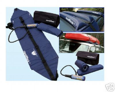

Un saluto agli amici Surfisti,
1- Il mio ha delle semplicissime barre porta tutto, con attacchi per le canaline di quelli allungati che si vedono anche nei furgoni dei mercatini per intenderci, che si possono spostare rapidamente e permetterti di aprire il tetto.
2 - altra possibilità che ho visto di persona, portapacchi gonfiabile (di cui allego la foto), montato
forando il tetto lateralmente e applicando due piastre sul quale agganciare i lacci del portapacchi, ho fatto con questo tizio un giorno in giro per spot e, i miei dubbi sul fatto che il tetto non sopportasse le tavole e l'autostrada, non é STATO ASSOLUTAMENTE confermato, Tavole stabili forse perchè sono molto vicine al tetto.
spero di avervi dato notizie utili
:vw :fiori:
