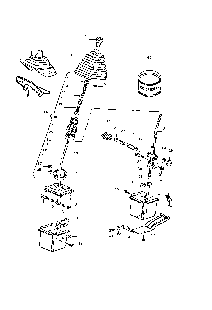

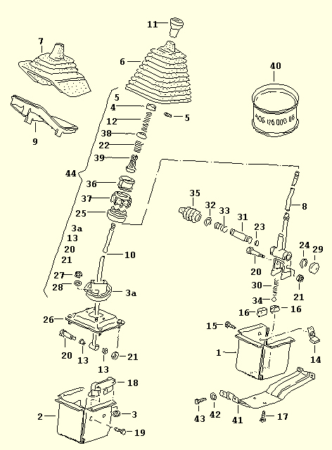

Qualcuno ha una foto dell'asta del cambio sotto alla cuffia? L'esploso che ho io non coincide con la situazione che ho io(disastrosa) sotto la cuffia..molle fuori posto, pallette di teflon
spaccate..vorrei capire la corretta sequenza di montaggio.

ok, nessuno ha una foto...peccato...
qualcuno almeno sa qual'è la corretta sequenza di smontaggio e di rimontaggio della leva del cambio con tutti i vari eggeggi connessi (molle, pallette, ecc..)???
please...
sto impazzendo...
vorrei riuscire a partire quest'estate...
please...
sto impazzendo...
