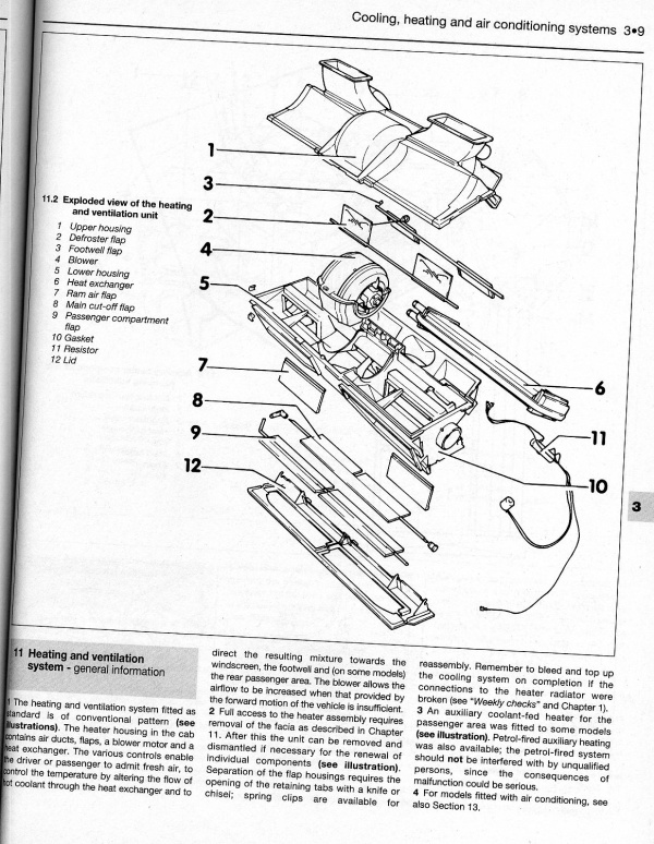

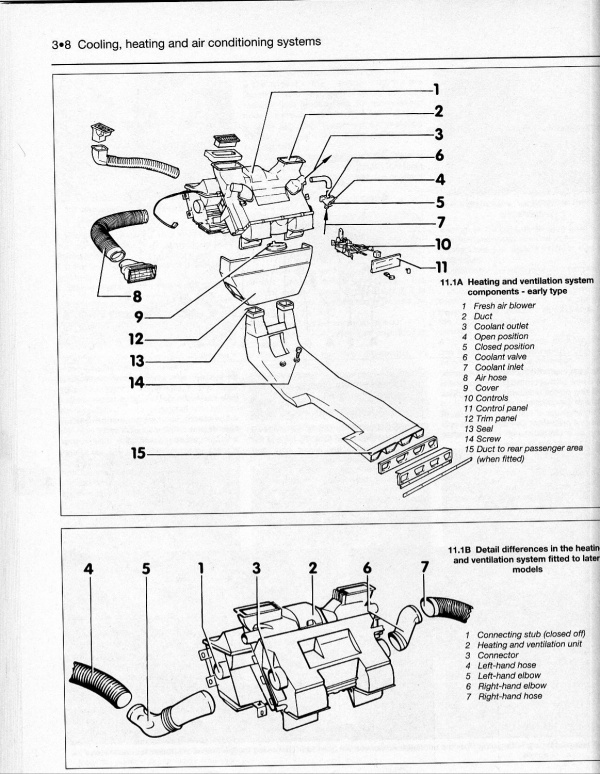

nooo dai il cartone no.. ok potrebbe essere una soluzione, ma sicuramente la causa deve avere un spiegazione ed una soluzione più tecnica. Ho notato proprio oggi che le bocchette laterali, quelle messe di fianco al volante ed all'estrema destra del cruscotto, per intenderci, fanno uscire solo aria fredda, probabilmente la prendono direttamente dall'esterno e nel mio JOKY una di queste aveva il tubo che porta l'aria staccato, ho quindi pensato che magari si fosse staccato qualcosa all'interno,magari per le vibrazioni, (o per l'estrema velocità raggiunta durante la marcia).Ho contattato il precedente proprietario del JOKY che gentilmente (come sempre) mi ha detto che a lui non era mai successo e mi ha mandato per mail alcune immagini scannerizzate dello spaccato del sistema tratte da un manuale (in inglese).
Io ve le giro poi vedete voi. In questi giorni provo a metterci le mani ed eventualmente faccio qualche foto, se risolvo vi faccio sapere
