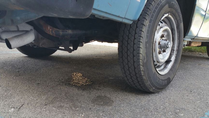

Dopo 300km di strada e la salita non proprio blanda per volterra, trovo subito parcheggio e mentre pago il posteggio noto, in prossimità della ruota posteriore DX che gocciola liquido.
Dall'aspetto e dal colore, trattasi a mio avviso di acqua radiatore.
Non riesco ad infilarmi bene sotto per capire da dove arrivasse, ho troppa paura,decido di guardare dopo.

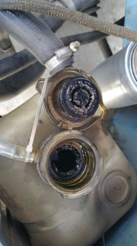

Quando rientro controllo i livelli, vaschetta piena,

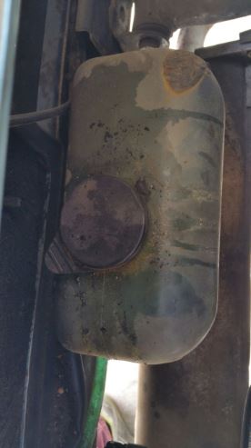

Inoltre ho notato che intorno alla vaschetta dietro la targa si vede che il liquido è uscito dalla zona tappo, e noto che ha bagnato la marmitta lasciando aloni di gocce.

Problema simile, spero dovuto solo ad incuria;

Secondo me il tutto e' dovuto solamente a troppo liquido presente nellavaschetta di recupero dietro la targa.
Nel circuito di raffreddamento a motore freddo devi avere la vaschetta principale che e' quella dentro al vano motore piena fino all'orlo,quella dietro la targa deve essere tra min e max.
quando il motore e' caldo l'acqua aumenta di volume e attraverso la valvola del tappo della vaschetta principale va a finire in quella di recupero,per tornare indiero ad acqua fredda.....se nella vaschetta di recupero ce' troppa acqua gia a motore freddo, e' normale che poi ti fuoriesca!

ho controllato; vaschetta lato batteria piena,
vaschetta zona targa su max
Dalle macchie intorno alle vaschette, sembra che abbia perso da entrambi i tappi, forse perchè ho spento il mezzo a motore troppo caldo, boh.

Risposta da CaravelleC al topic Strana perdita acqua raffreddamento
Che vaschette strane, pensavo avessero tutti il classico tappo blu di plastica sulla vaschetta motore. Vedendo tappo e imboccatura c'è parecchio sporco e anche un po' di morchia. Era pregressa o è saltata fuori ora? A vedere non è molto bello, pare entri olio nel liquido. Però potrebbe anche essere sporco creatosi nei decenni. Saluti
