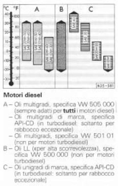

...a questo punto la domanda è d'obbligo: che caratteristiche dovrebbe avere l'olio in questione?!
..magari ho preso un olio non idoneo..
Io controllo sempre che ci sia la sigla VW 505.** (l'ultimo era 505.01 ... 505.05), ma non ho idea di cosa voglia dire!
Immagino sia una sigla di conformità , ma la differenza tra 505.01 o 505.05 non so quale sia...

Dal manuale Uso e Manutenzione.
Oli differenti si ma se si fanno tanti km all'anno e se d'inverno la T scende ben sotto 0° C. Magari vivendo in una zona montana....

guarda metti il 20/w50 il selenia HPX e super!! lo usavo nel mio golf 2 diesel e poi nel gtd perche avevo 350.000km in una e 408.000km nell altra e con questo olio teneva molto il consumo.
e un olio definito fluido a sufficienza fino ai -15 gradi percio no problem

..scusate ho sbagliato sigle!
Sono 501.00... 505.00 non 505.01 ... 505.05!
