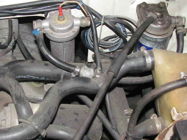

Ipotizzando il problema sulla linea nafta ho provato:
1. Pompa di iniezione sulla quale è montato il solenoide di shutdown. Gli arriva 12V quando giro la chiave e, facendo il test di continuità Ohmica mi da 0 Ohm; di conseuenza tutto bene.
2. Tra il filtro nafta e il serbatoio è montato nel vano motore sempre sulla linea del carburante un cilindro metallico con un connettore elettrico. Un elettrovalvola ??? (non ho trovato nullla nel manualone del T3). La tensione a 12V arriva correttamente appena giro la chiave, ma facendo il test della continuità Ohmica (stacco i filetto e misuro la resistenza tra il positivo e massa) trovo 12M Ohm!!!
Mi confermate che è un elettrovalvola ?
A questo punto sembra che l'unica possibilità per mettere in moto è by-passarla.
Grazie

Quando provi ad avviare vedi (i tubi del gasolio dovrebbero essere trasparenti) circolazione?dovrebbero muoversi delle bollicine nel tubo.
Se puoi metti foto del cilindro misterioso,ciao bepi

staccando il connettore rosso che succede? rumore?
potrebbe essere un riscaldatore o un pressostato o un flussostato.
12 megaohm sono tanti x un elettrovalvola.
nel 1,6D di mio suocero non c'è quell'aggeggio,boh

No staccando nessun rumore.... adesso.
Ho provato a dargli i 12v diretamente dalla batteria, ma tutto tace.
Peccato che no ho tatto queste prove prima... La resistenza di 12M la vedevo bene nel caso che il solenoide fosse rotto. Nessuno ha qualcosa di simile nel vano motore ?
Grazie
