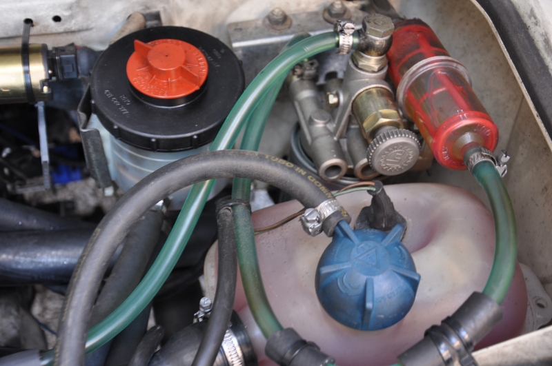

uno che gira la chiave, uno che controlla se nei tubi tra filtro e pompa gira il gasolio (trasparenti spero..), se ci sono bolle fa fatica a partire..
se hai una batteriaccia da spremere è meglio, scolleghi la tua e lo fai girare con quella.. poi riattacchi a motore in moto.. dai respiro al motorino tra un tiro e un altro..
per ovviare a ste balle (o perlomeno ridurle) il mio meccanico m'ha fatto mettere il portafiltro con pompetta e valvola di non ritorno incorporata
ma anche una di quelle di gomma in-out da strizzare a mano van bene..
una volta partito e riempiti i tubi se le bolle continuano a presentarsi dai una stretta ai raccordi

Complimenti Sincronic per l'applicazione fatta sul filtro del gasolio hai il vano motore bello come la ragazza che avevi l'anno scorso al raduno sul Garda (se c'è ancora!)
