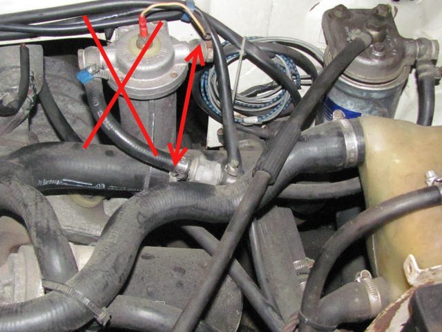

Se puoi metti foto del cilindro misterioso,ciao bepi

In questa foto si vede il filtro della nafta e il cilindretto misterioso (quello con il connettore rosso)
Grazie

staccando il connettore rosso che succede? rumore?
potrebbe essere un riscaldatore o un pressostato o un flussostato.
12 megaohm sono tanti x un elettrovalvola.
nel 1,6D di mio suocero non c'è quell'aggeggio,boh

nemmeno io mai avuto quel coso (avevo il supporto a dx identico al tuo, poi cambiato con quello a pompetta)
io cmq prima di fare tanti test elettrici proverei a far andare il motore..
unisci la prima uscita del serbatoio (a dx dell'aggeggio) alla valvola di non ritorno che sta tra l'aggeggio e il portafiltro, e bypassalo intanto..
ma prima, subito a comprare un metro comodo di tubo trasparente apposito da un ricambista..come fai a verificare se gira gasolio se i tubi son neri..?? :wink:
