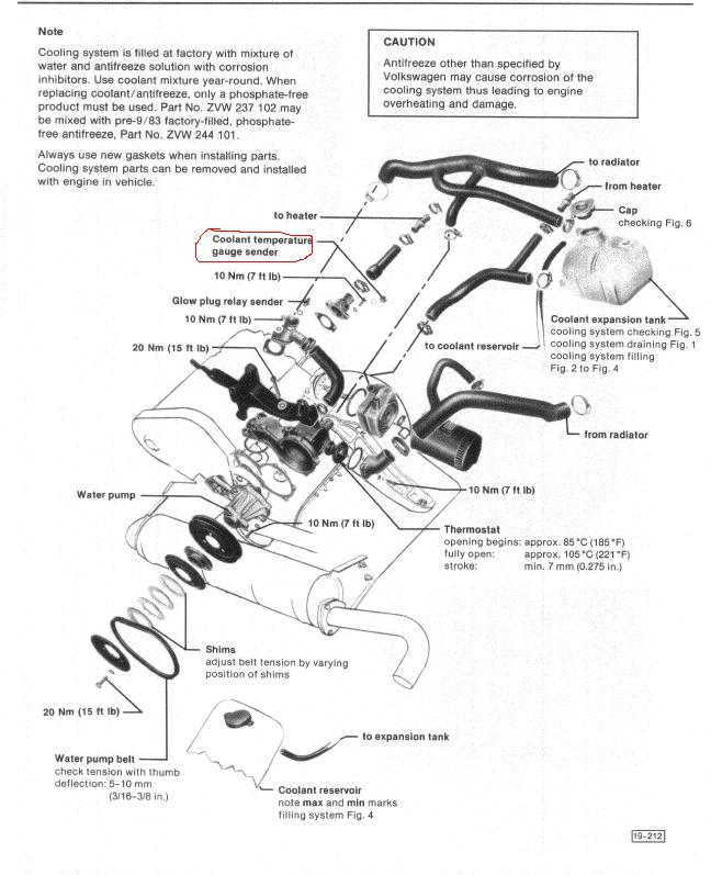

la prox volta farò la prova elettrica (aproposito, in che zona è il sensore con il contatto giallorosso?)
Se guardi sul documento che ho inserito sul post precedente lo trovi indicato con un cerchietto rosso

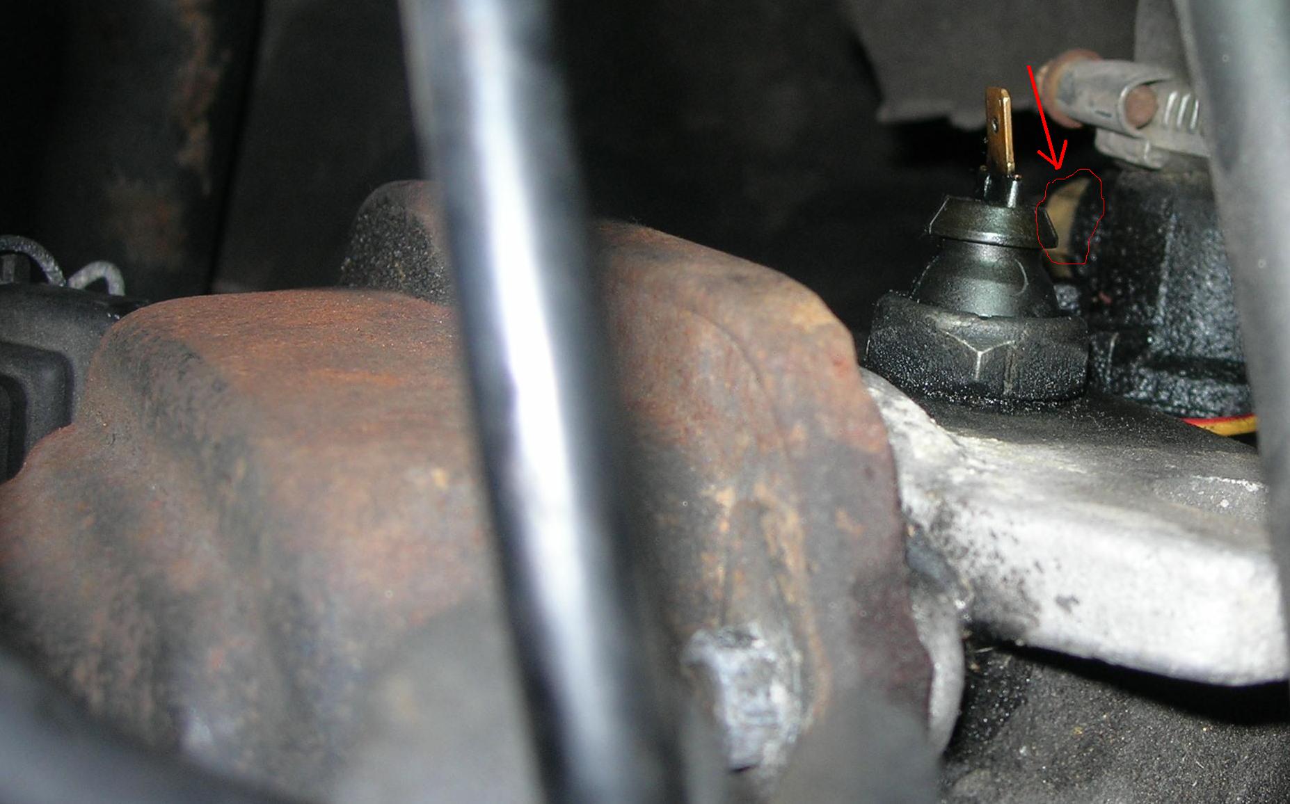

15 Anni 2 Settimane fa #41641 da Defer
Risposta da Defer al topic temperatura acqua 1600D [CS]
Ho trovato una foto che avevo fatto allo switch olio in cui si intravede anche il sensore che stai cercando con relativo cavo rosso/giallo
