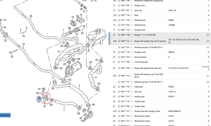

mi è successa una cosa del genere. Un giorno la spia acqua si è messa a lampeggiare e ho verificato che mancava acqua nelle vaschette. Ripristinati i livelli, notavo che la vaschetta dietro si vuotava. Il motore girava bene e non fumava, ma non trovavo tracce di perdita. Alla fine l'ho lasciato in uso al mio meccanico qualche giorno. L'ha lasciato acceso un pò e finalmente ha trovato la perdita (non si vedeva perché evaporava a contatto con il motore caldo):Manicotto acqua "a ragno" 1600cc Diesel/TD e 1700cc Diesel 1/1985-7/1992
Codice 068121101H
Prova a controllare
Codice 068121101H
Prova a controllare

Mistero della perdita misteriosa svelato. Si tratta del manicotto di plastica in figura che perdeva, se dovesse capitare a qualcun altro...
Però che schifo queste Volkswagen, pezzi che dopo appena 34 anni già vanno sostituiti, credo che inoltrerò una lettera di lamentele alla fabbrica di Wolfsburg. Di questo passo mi toccherà spendere 14 euro ogni nemmeno 40 anni...
