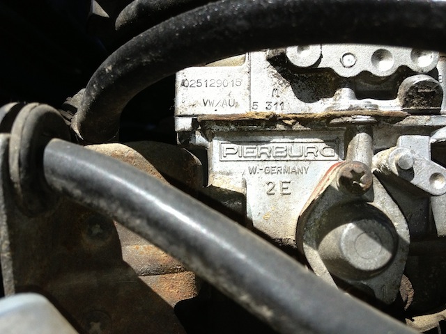

Ma il pierburg va così male? A me non sembra, e vorrei dargli un'occhiata nei prossimi giorni.
Qualcuno ha delle dritte su dove andare a guardare o anche un semplice e sommario decalogo dei pregi e difetti?
