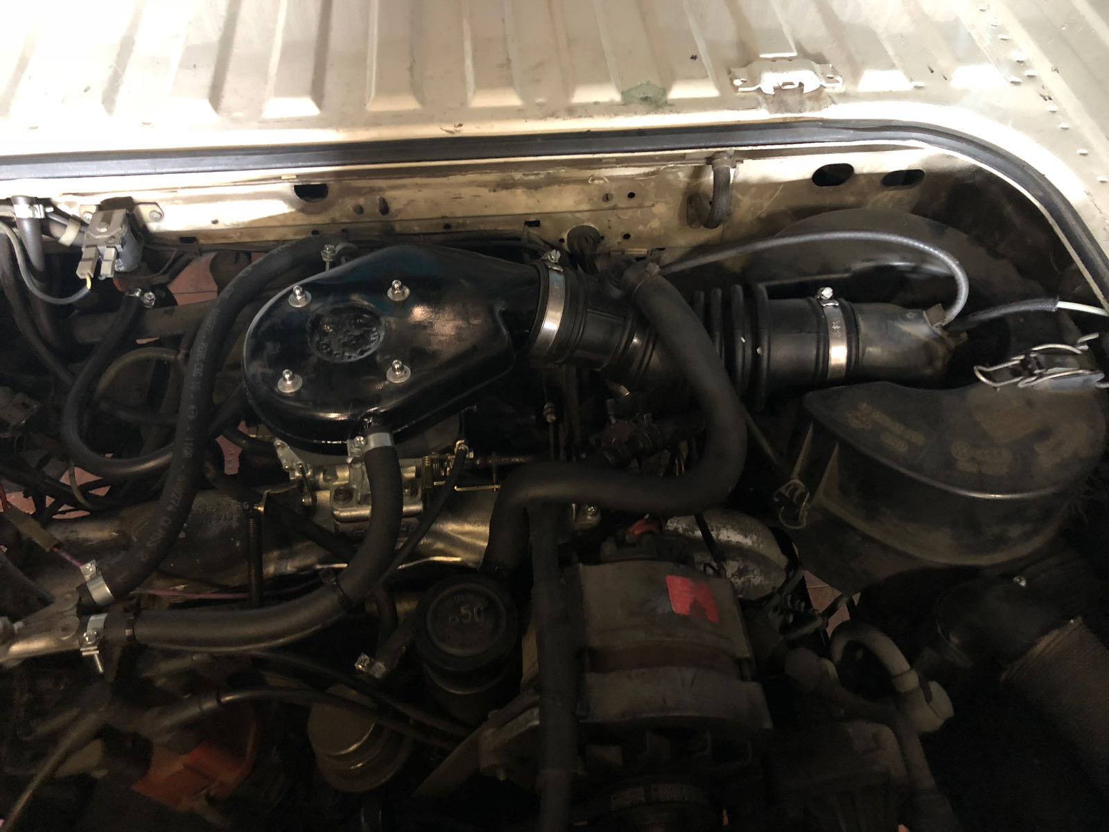

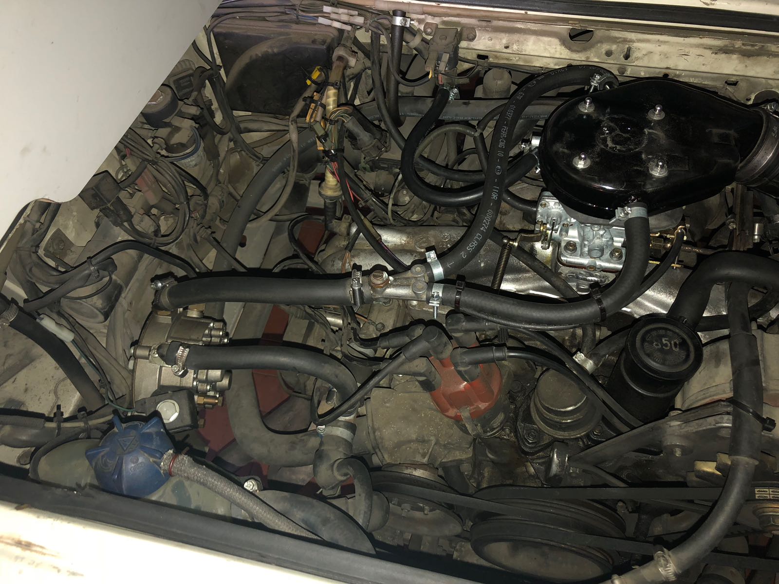

6 Anni 9 Mesi fa #151140
da colonnello
i'pedana
Risposta da colonnello al topic perdita di potenza!
Modifica fatta, ho ripreso il joker mercoledi e sono contentissimo, ora gira che è un piacere, sia a gpl che a benzina. Testeròi consumi più avanti , provo ad allegare qualche foto.
