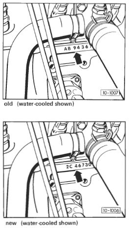

Dovresti trovare il codice stampigliato sul blocco (pulisci bene se c'è zozzo incrostato).
