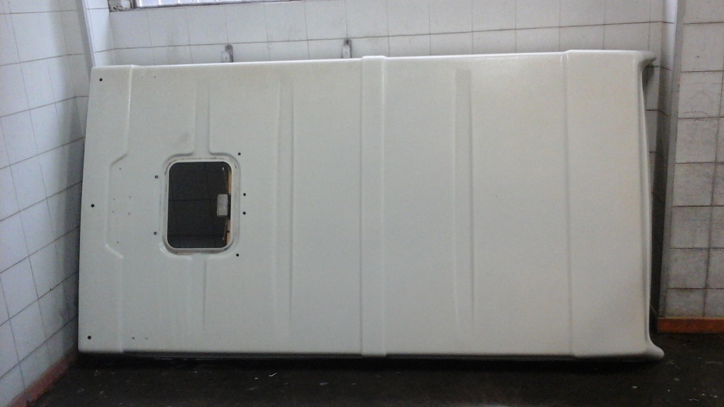

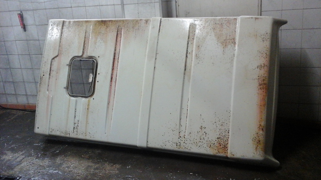

Interno pulito con lancia e candeggina ed una spruzzata di limone e bicarbonato giusto per ammazzare la muffa.
Esterno olio di gomito e lancia.
Nel wk vernicio di bianco e se si asciuga monterò il tendalino e tutte le guarnizioni .

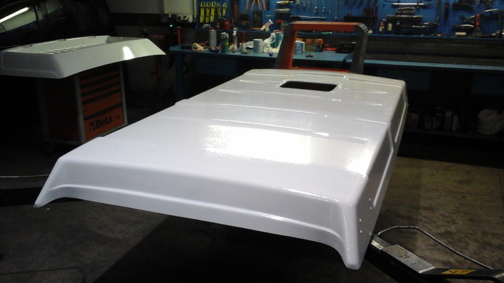

Scartavetrati e verniciati a pennello/rullo con primer e vernice nautica.
oggi seconda mano ed è già uno splendore
8 Anni 1 Mese fa #146387 da Woodstock91
Risposta da Woodstock91 al topic The bro
Bel lavoro! Io l'ho appena fatto a spruzzo, con la vernice adatta per la vetroresina ed è venuto bene. Il tuo sembra che stia venendo altrettanto lucido, quando lo rimonterai farà la differenza
