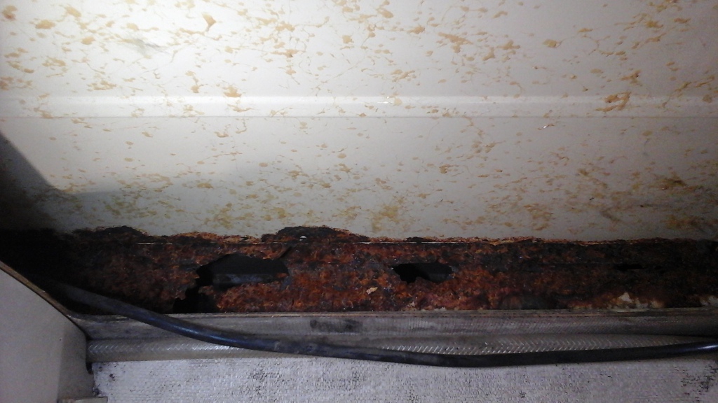

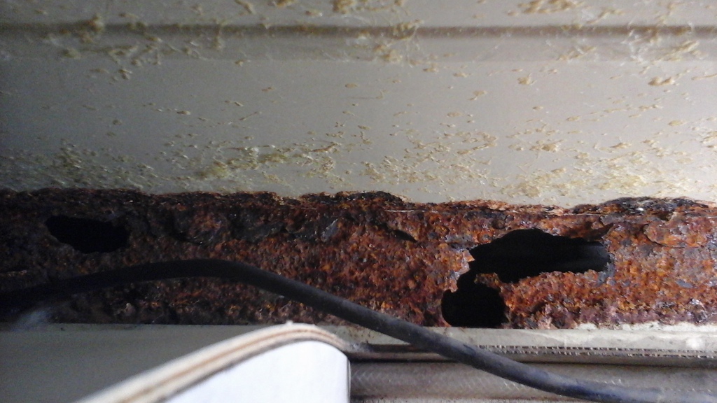

Letto tutto d un fiato grazie l ho cercata ma non mi usciva fuori sta discussione.
Però ho visto che nessuno ha messo una griglia di areazione come mai?
Fa peggio se piove oltre a esser nn fantastica a vedersi?
Mi ero promesso di fare tutto da me esclusa la carrozzeria, ne sono ancora convinto.
Per la cronaca sta messo così

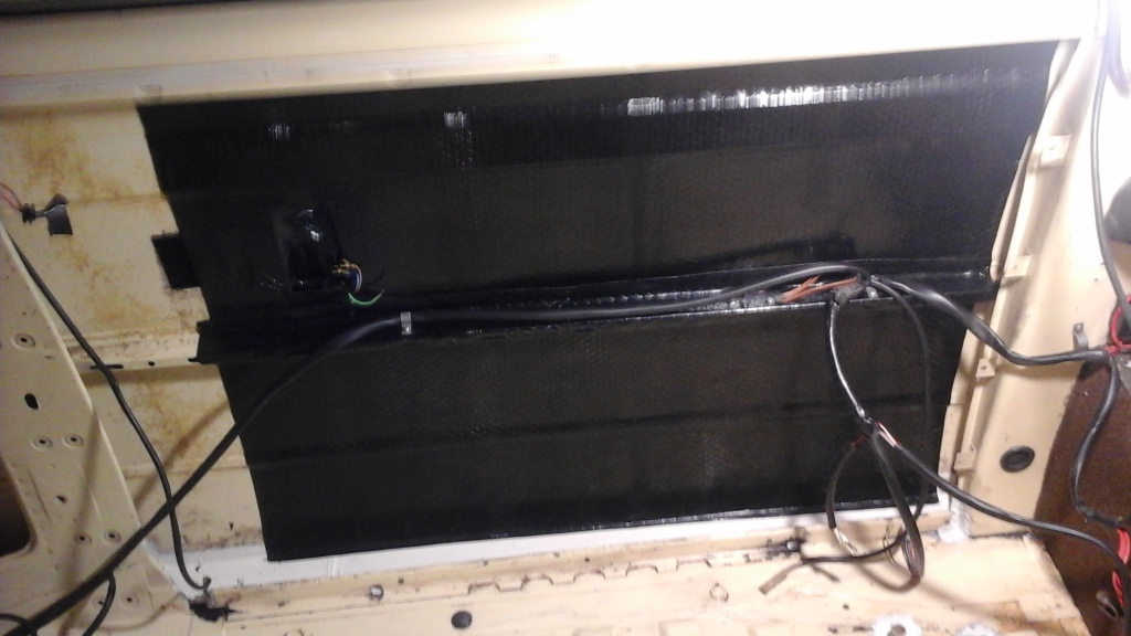

io ho da poco fatto lo stesso lavoro, pesonalmente ho cambiato tutto il lamierato con uno preso da un altro T3 sano e non ho installato nessuna griglia in basso, ti spiego il perchè:
su quella lamiera ci appoggia la lana di roccia isolante che a contatto con l'acqua e in generale con l'umidità tende a diventare una spugna e si mantiene umida, è quest'acqua sempre presente che fa arrugginire i lamierati circostanti. Se avessi optato per la griglia, l'acqua e l'umidità che sarebbe potuta entrare da lì, non mi avrebbe mai fatto dormire tranquillo, in quanto non avrei mai avuto la sicurezza che la lana di roccia restasse secca.
Quindi ho pensato di arginare il problema dall'interno, evitando che la condensa del frigo e l'acqua che cadesse dal lavandino potesse finire lì dentro. Praticamente ho messo un foglio impermeabile (che non assorbe né fa passare umidità - 5€ di isolante edile) davanti alla lana di roccia, dietro al pannello interno, sigillandolo con il nastro di alluminio per le canne fumarie su tutti i lati. Successivamente ho anche messo una gomma di scolo sotto il frigo che fa scivolare la condensa nell'intercapedine dove passa l'aria (areazione sotto al frigo). Da qui posso controllarla e pulirla ogni tanto, levando la griglia anteriore.
Avendolo fatto da poco non ho ancora certezza di aver risolto il problema ma avendo isolato completamente l'interno dalla lana di roccia, sono speranzoso che il sistema funzioni.
è solo un'altra delle tante idee, però spero che possa aiutarti a risolvere il tuo problema

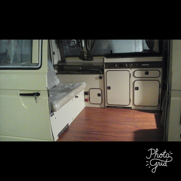

Dopo aver riletto tutto mi cimemterò anche io , preso fertan e piastra in inox seguiranno aggiornamenti, intanto ho finito di rifare e ricoprire tutti i pannelli e le parti dei mobili visibili con la stessa carta
