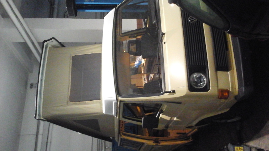

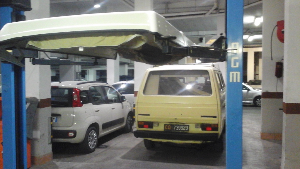

Il detto era se Maometto non va la montagna il t3 va sotto al tetto?
Cosa curiosa, più che altro colpa mia che non sono stato scrupoloso, il tendalino preso da serialkombi ha l etichetta di gunzl ma costa 100e in più :nervoso: e vabbe sbagliando si paga, pardon si impara.
Per il resto grande soddisfazione ad aver fatto tutto da solo con l aiuto del capo

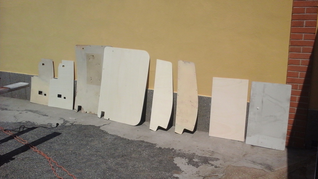

Prossimo Step tagliando distribuzione e rifacimento pannelli con okumè o pioppo e tutto incartato con una carta simile alla originale già trovata.

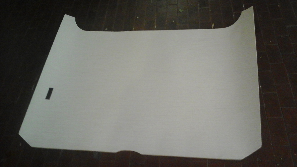

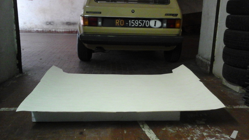

Per ora l ho incollata con bostik sul cielo della cabina Buon lavoro ed ha tirato parecchio solo che nel rimetterlo nelle canaline si è leggermente rovinato, ma il problema è che bisogna curvarlo per rimetterlo in sede e se non tira bene la colla fa un po di grinzè, ma posizionato è ok.
La carta l ho presa in un negozio di carta da parati scelta la più simile per colore in pvc lavabile con tema tipo a strisce così le giunzioni fai fogli nn si vedono.
