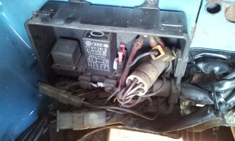

Ha anche un bel pò di fili e (credo) relays attaccati alla parete di fondo del vano motore. Hai la scatoletta nera alla sinistra del vano, guardando dal portellone? dentro ci sono il relay candelette, il suo fusibile e non ricordo cos'altro insieme a bei mazzi di cavi.

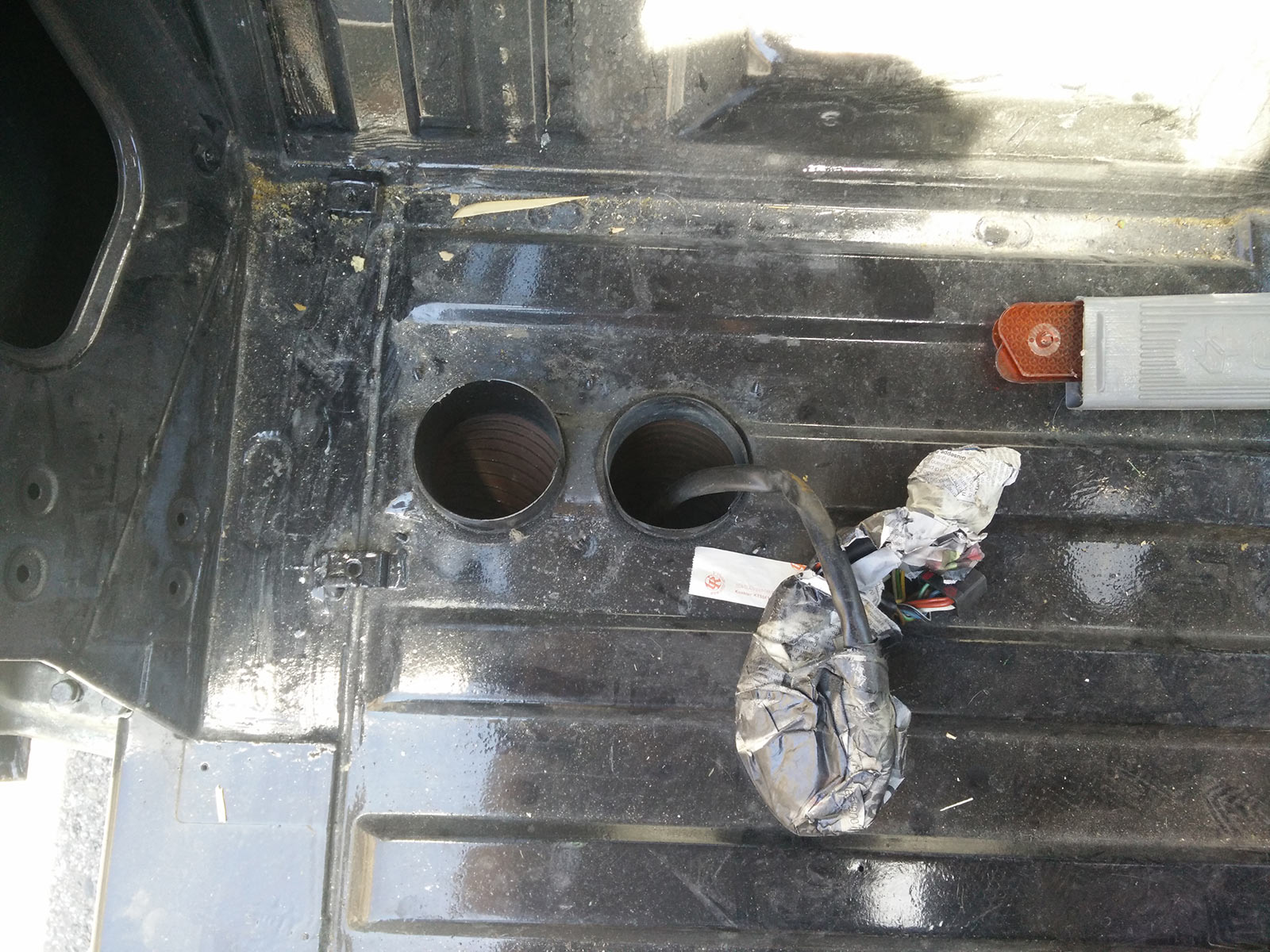

paolofirenze ha scritto: Ecco giusto un paio di foto delle prime cose che NON capisco:
I due fori (diametro circa 8 cm) si trovano dove dovrebbe esserci la panca; servono per il riscaldamento? Dall'interno di un foro sbuca una matassa di cavi con un paio di connettori...
La seconda foto forse l'ho capita: le canaline bianche servono per il montaggio dei pannelli laterali e del cielo?
Grazie per chi si prende la briga di rispondermi! :-)
La prima foto, dovrebbero essere i passaggi dell'aria per il riscaldamento. L'Eberspacher dovrebbe posizionarsi sotto il pianale, in corrispondenza del portellone scorrevole. Forse era montato, adesso lo hai? Uno scatolotto metallico tipo scatola di scarpe ma più grande e pesante.
I connettori potrebbero fare parte del cablaggio stesso del riscaldatore da/verso la centralina.
Per l'altra foto, non saprei proprio.
Intanto, grazie davvero per il tempo che mi stai dedicando Olandese!
Lo scatolotto metallico sotto il pianale l'ho trovato, ma è quello il sistema di riscaldamento?
Per la seconda foto, ottimo, quindi se le elimino non faccio grandi danni...
Grazie!

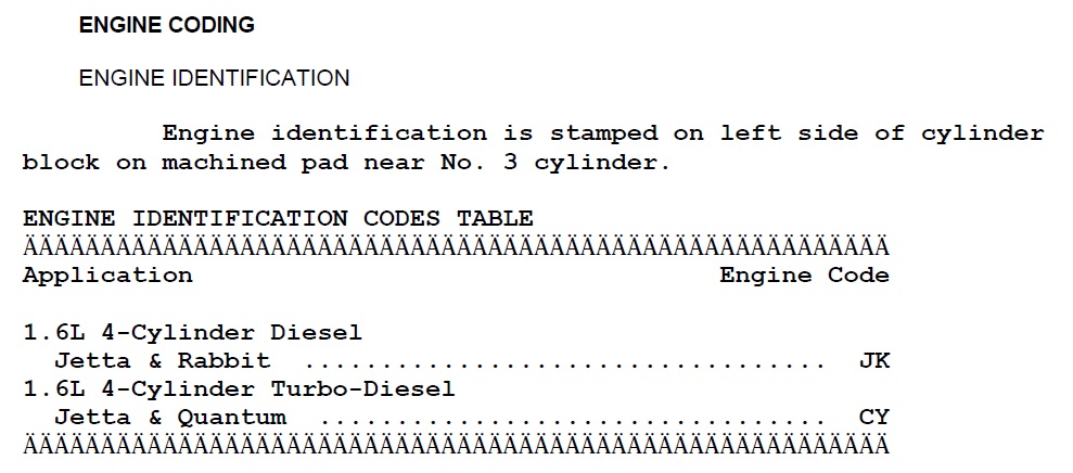

diesel ci sono CS e KY, aspirati da 50 e 57 cv, e JX td da 69 cv, CY mai sentito
12/05/2015 12:08 #133371 da Joymachine
  • paolofirenze
  • Nuovo Utente
  • Nuovo Utente
12/05/2015 12:27 #133374 da paolofirenze
Risposta da paolofirenze al topic oTTo
Joymachine ha scritto: In rete ho trovato questo:
Il mistero si infittisce, ma grazie Joy!
