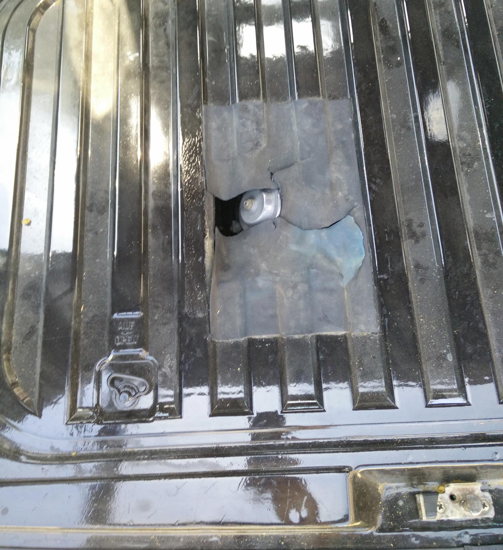

11/05/2015 17:09 #133320 da paolofirenze
Risposta da paolofirenze al topic oTTo
E poi c'è questa "finestra" nel cofano motore, è normale? Esiste un coperchio meno artigianale, il mio mezzo è taroccato ;-))) ???

11/05/2015 17:25 #133321 da Routard
Risposta da Routard al topic oTTo
La "finestra" sul cofano del motore davvero non l'ho mai vista.
Si direbbe che è stata fatta perchè non c'è spazio per quell'affare che si intravede. Però perdi l'isolamento tra vano motore ed abitacolo.
E non entra fumo?

11/05/2015 18:20 #133327 da paolofirenze
Routard ha scritto: La "finestra" sul cofano del motore davvero non l'ho mai vista.
E non entra fumo?
Mah, ho fatto veramente pochissima strada per ora e non ho sentito fumo entrare in abitacolo, però è certo che non lo lascerò così, anche perché non sembra esserci nulla di diverso rispetto a tutti gli altri TD che ho visto in foto...

11/05/2015 18:44 #133328 da OlandeseVolante
Risposta da OlandeseVolante al topic oTTo
paolofirenze ha scritto: E poi c'è questa "finestra" nel cofano motore, è normale? Esiste un coperchio meno artigianale, il mio mezzo è taroccato ;-))) ???
Per favore, fai una foto al motore senza il cofano?
In particolare la zona del portellino.
Così vediamo bene cosa c'è sotto che aveva bisogno di spazio.....
Grazie

11/05/2015 18:49 #133329 da paolofirenze
Grazie
Grazie a te Olandese, questa è la foto che ho del motore aperto..se serve ne faccio altre!

11/05/2015 19:01 #133330 da mirkomattesini
Risposta da mirkomattesini al topic oTTo
Non mi sembra la pompa del JX..........

11/05/2015 19:11 #133331 da paolofirenze
mirkomattesini ha scritto: Non mi sembra la pompa del JX..........
Aiuto, cos'è il JX???

11/05/2015 19:15 #133332 da paolofirenze
Capito...è (o dovrebbe essere...) il mio motore...;-)

11/05/2015 19:42 #133334 da K .
Risposta da K . al topic oTTo
he he si si è la sigla del motore. .. e quella sicuramente non è la pompa di un JX ...
ora hai due possibilità o ti è stata cambiata la pompa con una del JR (motore montato sulle Golf)
o quello è il motore di una golf. .. (magari il 1900 aaz) ...
