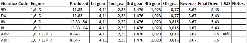

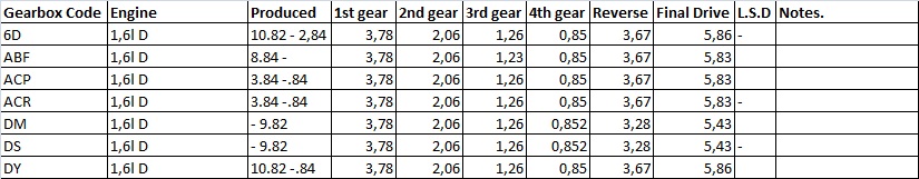

Tutte le sfighe del mondo ... Mi chiama il meccanico.. Il cambio che ho preso e diverso, leveraggi diversi e pure più grande... Eppure il tipo mi ha detto che il cambio era di un t3 del 82 1.6 aspirato ... Ora mi incazzo di brutto

Micky, che sfiga!
Fatti leggere dal meccanico la sigla sulla campana del cambio, sul lato.
I cambi per 1.6D a 5 marce (giusto??) dovrebbero essere questi.
Vediamo cosa ti hanno dato.
Ciao!

No i td montano i 5 marce , i 1.6 aspirati montano i 4 marce , vediamo il meccanico cosa mi dice della sigla
