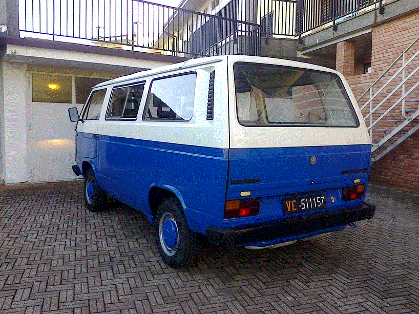

vi presento il mio PUFFO 82 è stato creato da Mikeluzz

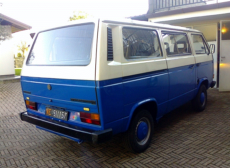

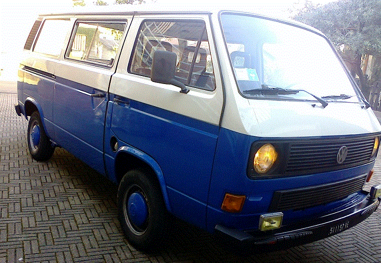

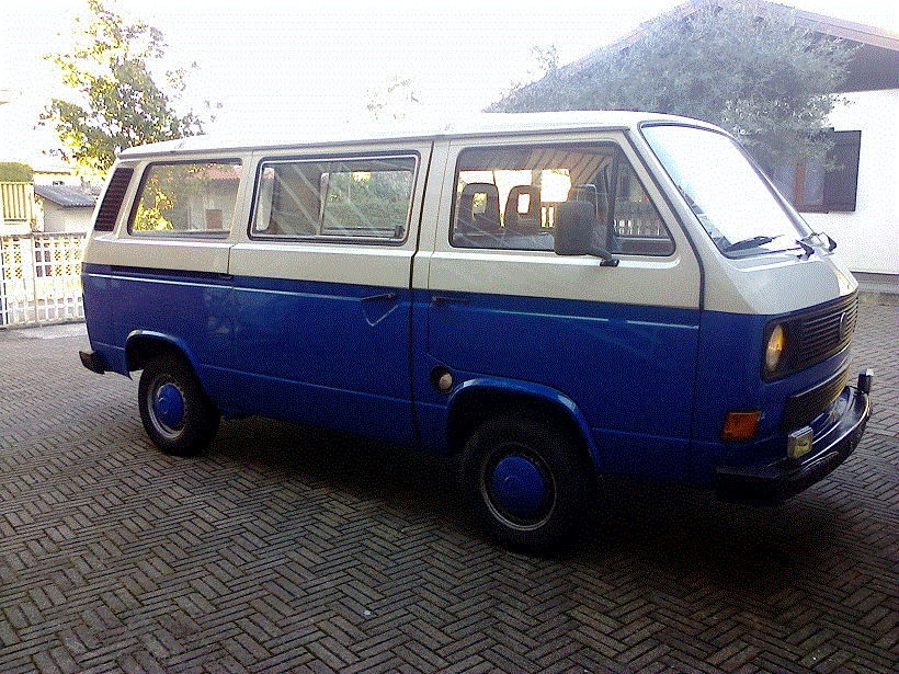

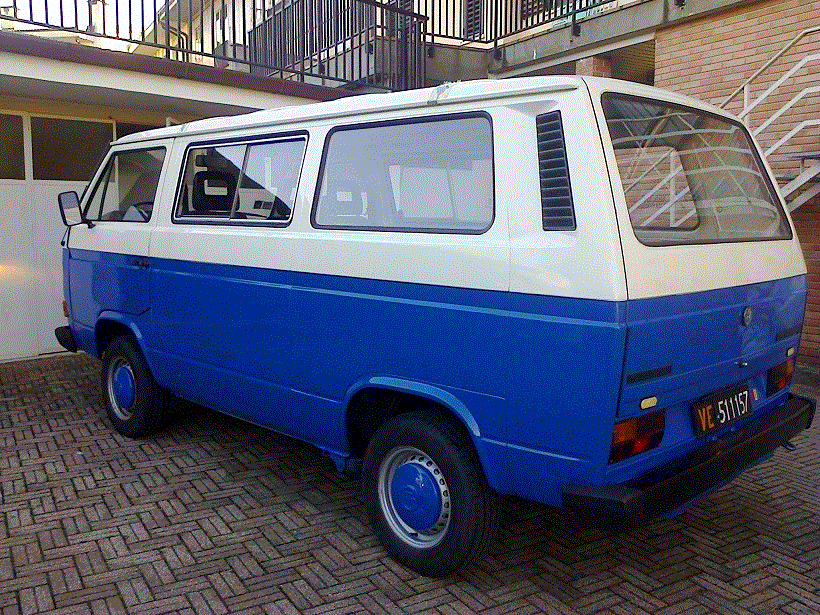

salve amici vi presento il mio TRANSPORTER 1.6 DIESEL aspirato del 82 ... comprato da un vecchietto di SAN DANIELE del FRIULI ...
la mia intenzione è quella di camperizzarlo westfalia ... montando solo i mobili ...che ho già acquistato da TRENTO ed erano montati sul un t3 joker tetto alto del 87 credo ....
vi allego le foto....

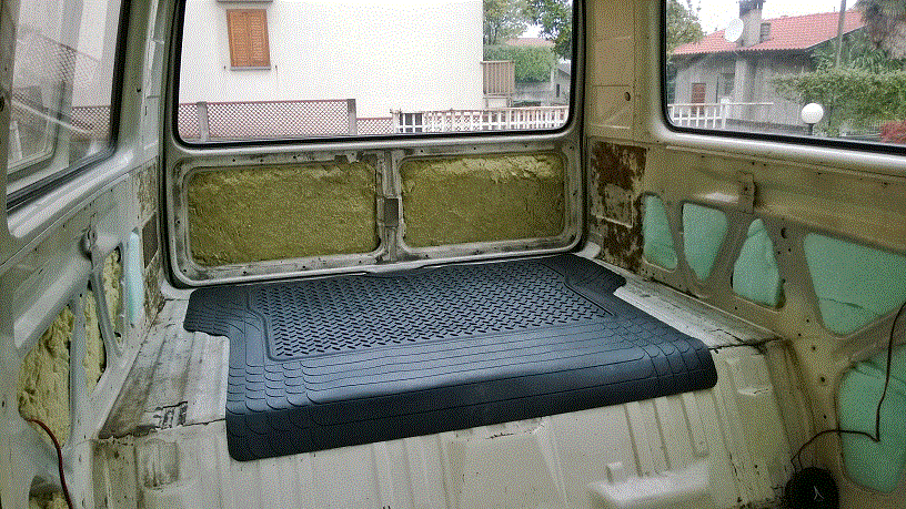

oggi ho smontato i pannelli che rivestirò di eco pelle bianca .... ed ho coibentato gli interni ...

Bravo bel lavoro. Se posso darti un consiglio pero, ricordati di tenere la parte bassa della coibentazione, all'altezza dei parafanghi posteriori, dove c'e lo sfogo per la condensa, ad un paio di cm dal fondo, cosi la spugna cola e non trattiene acqua che in quel punto e pericolosissima perche ti corroderebbe la carrozzeria dall'interno. Io ho addirittura chiuso i pezzi di spugna in dei sacchetti di plastica prima di metterli in opera.
