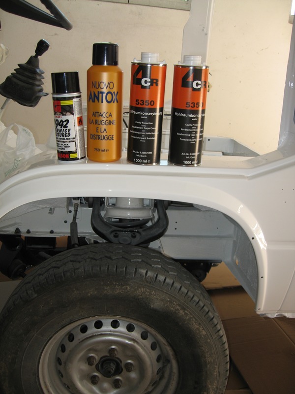

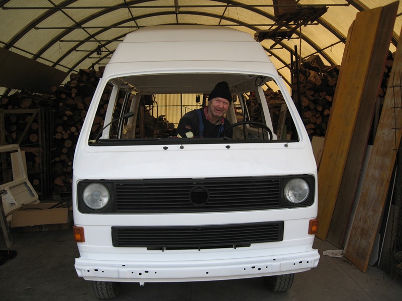

febbraio 2012.
Ricomincia il lavoro.
Si montano le porte, vetri, finestrini, tettuccio, ecc.
Do l'ultima mano di prodotti negli scatolati
e si finisce di montare il cruscotto, creare i buchi per i manometri, controllare i collegamenti...

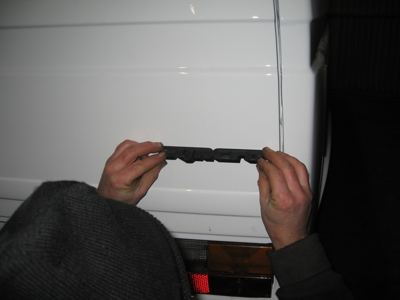

...e per finire la MITICA scritta che da un anno e mezzo attendeva in un bidone:
E con questo si chiude la prima fase del restauro. ora comincerò a dedicarmi, con molta calma, alla ricostruzione dei suoi interni. Per adesso ho voglia di farci sopra un po' di chilometri.
