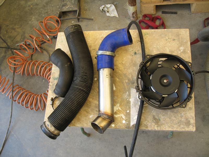

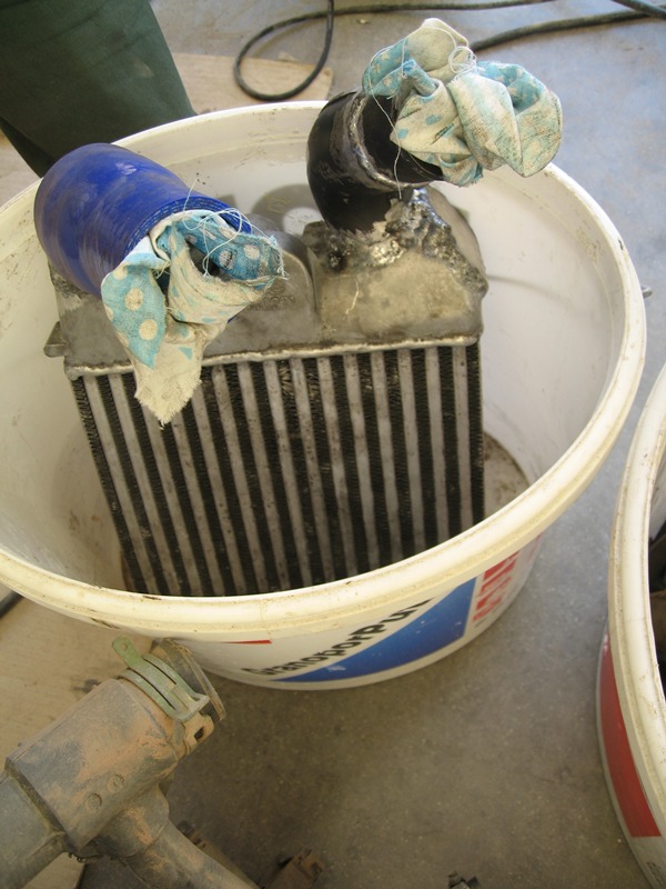

Avendo il 1.9 AAZ ho anche la pompa raffreddata ad olio e a liquido. Al posto della ventola originale del 1.6 TD abbiamo, tagliato il fondo del furgone a sx del motore, applicato un intercooler e avvitato una ventola ausiliaria molto più potente di quella precedente azionabile da un pulsante in cabina guida. Abbiamo aggiunto un manometro per la pressione del turbo che, oltre all'utilità fa anche molto tamarro.
Per adesso accontentatevi di vedere i pezzi:
Tubature e ventola:
Intercooler:

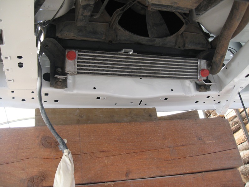

Per finire un radiatore olio ausiliario frontale. Abbinato ad un termometro ausiliario per la temperatura dell'olio torna utile per sapere quando azionare la ventola dell'intercooler oltre che a tenere sotto controllo le temperature in montagna e d'estate.

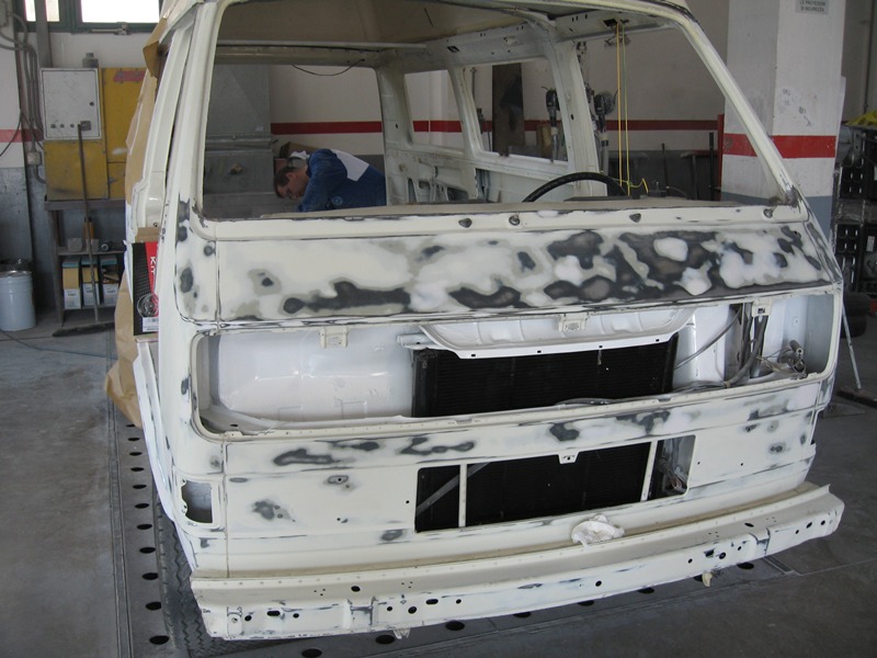

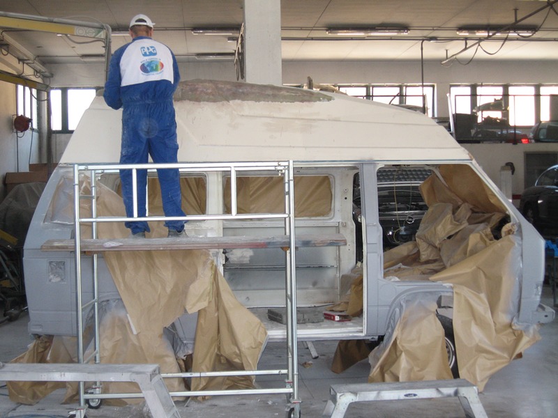

Maggio 2011. Il mezzo varca le porte della carrozzeria. Lo attende il restauro del tetto danneggiato dal precedente proprietario, la sistemazione delle botte e la verniciatura integrale.
Si comincia con una bella "rasatina al pelo":
per continuare con la ricostruzione della parte alta del tetto. Purtroppo il danno era nascosto da dello stucco messo alla buona. Penso che qualcuno abbia preso una galleria o qualcosa di basso su entrambi i lati del tetto.
Per finire due belle mani di stucco a spruzzo da carteggiare a mano in ogni singolo meandro del furgone. Il risultato però è perfetto.

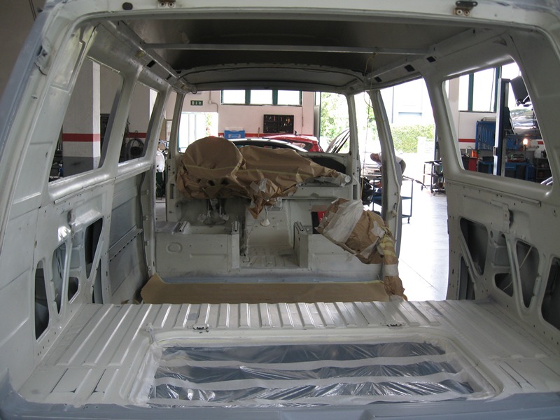

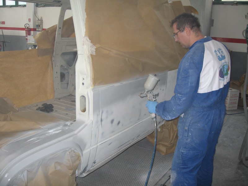

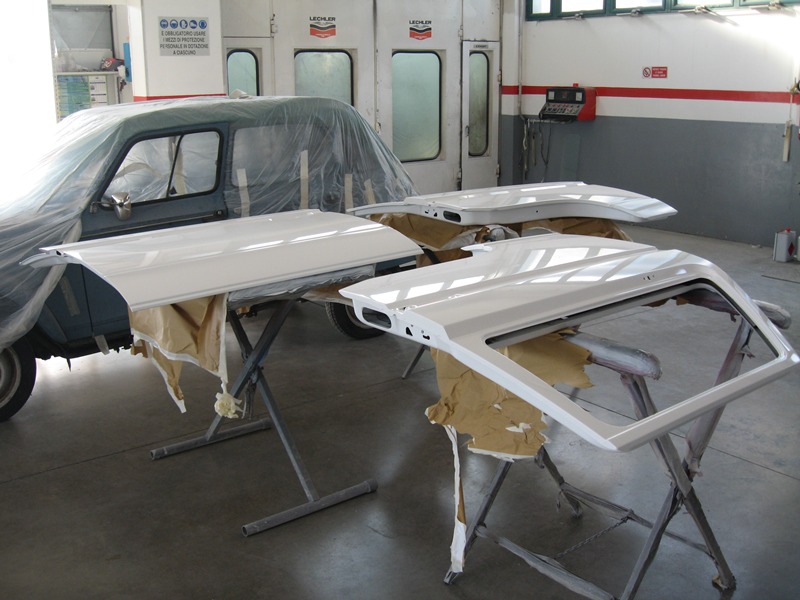

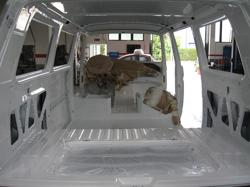

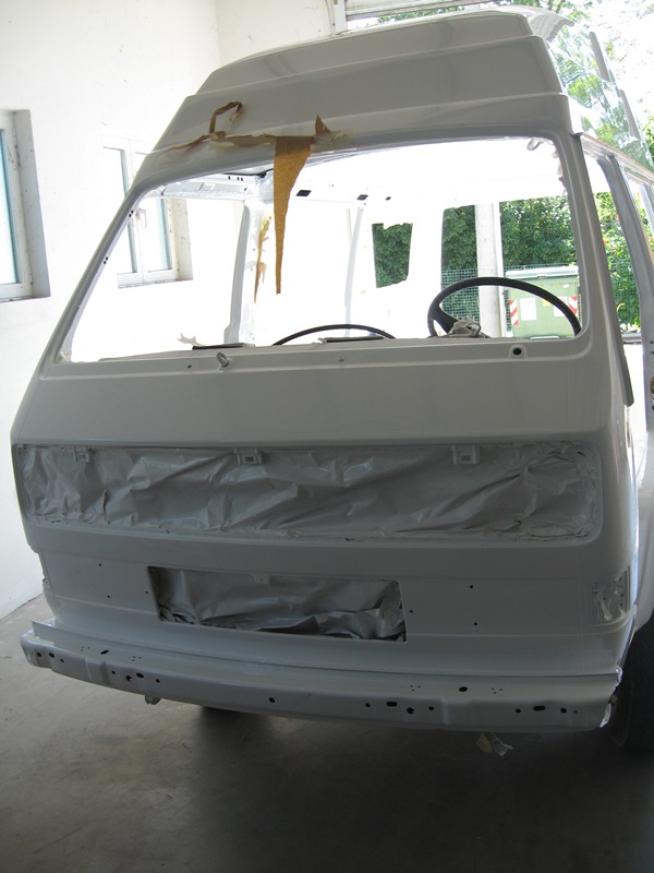

agosto 2011.
Terminati i lavori di preparazione alla verniciatura si comincia con l'interno
Per passare all'esterno
senza dimenticare le porte
Non avendo mai fatto il carrozziere e avendo dato una grossa mano durante tutta la fase "carrozieristica" mi son reso conto di quanto lavoro ci sia prima della verniciatura effettiva (che dura circa mezz'ora) se si vuole fare un lavoro fatto bene e duraturo. Mi sono anche reso conto che ci sono molti modi di restaurare un mezzo. volendo si può verniciare un furgone arrugginito e farlo brillare in pochi giorni e con pochi soldi salvo poi veder ricomparire la ruggine dopo pochi mesi.
Un detto recita: "impara l'arte e metti da parte."
