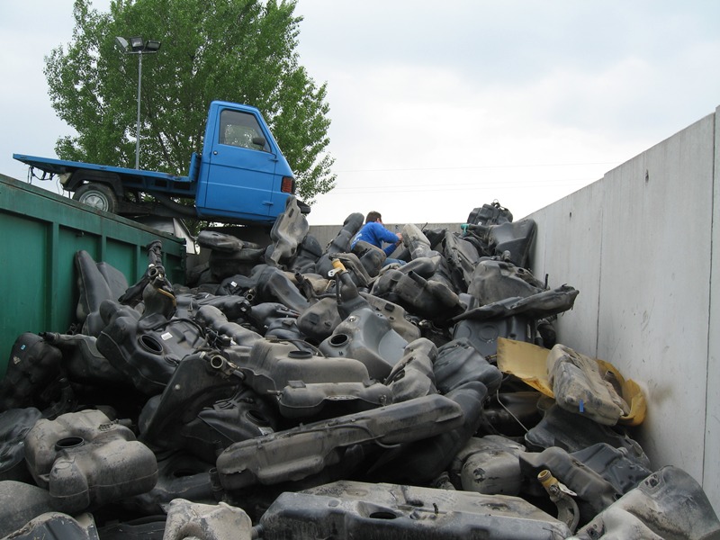

A seguire lo smontaggio della cassaforte dove vanno a finire i nostri DE (leggi Diesel Euro) a suon di 1,7 euro/litro.

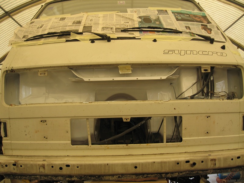

Cominciano i "tacconi" dove la ruggine viene rimossa e si salda nuova lamiera sana.
Prima:
Dopo a lavoro finito:
I punti più critici vengono sistemati radicalmente:
Anche il passaruota anteriore aveva bisogno di una sanificazione:

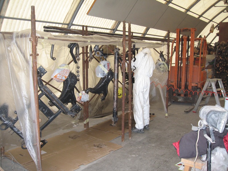

Con il papà scettico sulle idee di un figlio trentenne jokerista, ma sempre pronto a darmi una mano....e il posto...

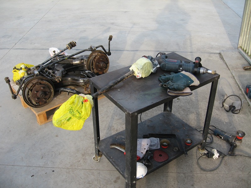

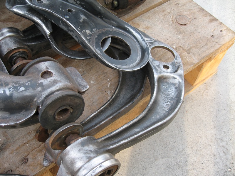

...comincio a grattare il velo rugginoso da semiassi, mozzi, braccetti, ecc.
Anche se non ho mai fatto un lavoro del genere prima d'ora penso di aver lucidato per bene quel braccetto che ho soprannominato "ferro di cavallo" con orrore del meccanico e di un syncrista purista di cui non faccio il nome! :-)
Ah...Ho cambiato i gommini successivamente. Giusto perché non pensiate che abbia verniciato sopra la ruggine!!
In "quattro e quattrotto" metto in piedi una catena automatizzata per la verniciatura eposiddica bicomponente nero lucido. L'automatizzazione consiste in mio fratello che si è prestato a dare la seconda mano di vernice.
Qualche amico di passaggio mi ha suggerito che, vendendo tutto a "quello" del ferro vecchio avrei potuto guadagnare qualcosa...senza nemmeno fare la fatica della verniciatura!
Chicca finale. Notare il vestiario del perfetto verniciatore: Fascia azzurra della barilla vinta con i punti del supermercato ai bei tempi di Alberto Tomba, maschera da sub della Mares, mascherina normale da polvere già nera dopo la prima mezz'ora, compressore da 12 litri perennemente in carica, ma, soprattutto, non dimentichiamo la SERIETA'!! :-)

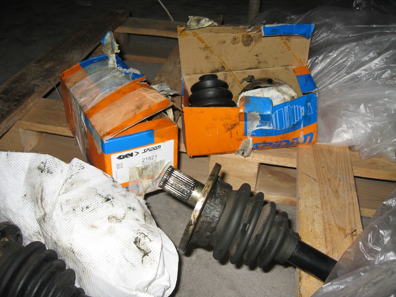

E' tempo di completare la verniciatura del fondo e delle parti non a vista per rimontare tutta la meccanica con motore e cambio.
Uno dei due meccanici con il suo fido aiutante monta i giunti omocinetici ad escursione maggiorata nel semiasse interno anteriore. Con il dito sta testando la giusta consistenza della NUTELLA per ingrassare il giunto.
E qui un ringraziamento va a Paolinox al quale ho rotto le scatole ad ore tarde della sera per sapere da che parte andava messo il "ferro di cavallo"!
Una raccomandazione: quando rimontate il serbatoio fate attenzione a non rompere le valvoline di non ritorno in plastica altrimenti dovrete scalare alpinisticamente una "montagna" di serbatoi dallo sfasciacarrozze per trovarne una simile!!!
