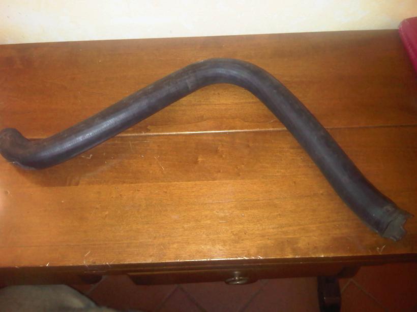

.....mi avanzerebbe questo tubo.....
....partiamo da lontano... durante lo smontaggio del Joker, sotto la panca dei sedili posteriori ho trovato questo tubo. Quando ho smontato il motore per portarlo a rettificare perché sbruciacchiato sinceramente non ho fatto caso a quanti e quali manicotti ci fossero, ma ora visto che devo sostituirli e rimontare il tutto mi chiedo, e questo dove va?

uazza ha scritto: .....mi avanzerebbe questo tubo.....
Dunque ... se arriva da sotto la panca posteriore dovrebbe essere la mandata o il ritorno del riscaldamento supplementare....

il riscaldatore supplementare non c’è quindi direi che è da escludere, a meno che non sia stato tolto dal precedente proprietario proprio a causa della rottura di questo manicotto....piuttosto visto che il motore aveva la testa bruciata non vorrei c’entrasse qualcosa con quello.
