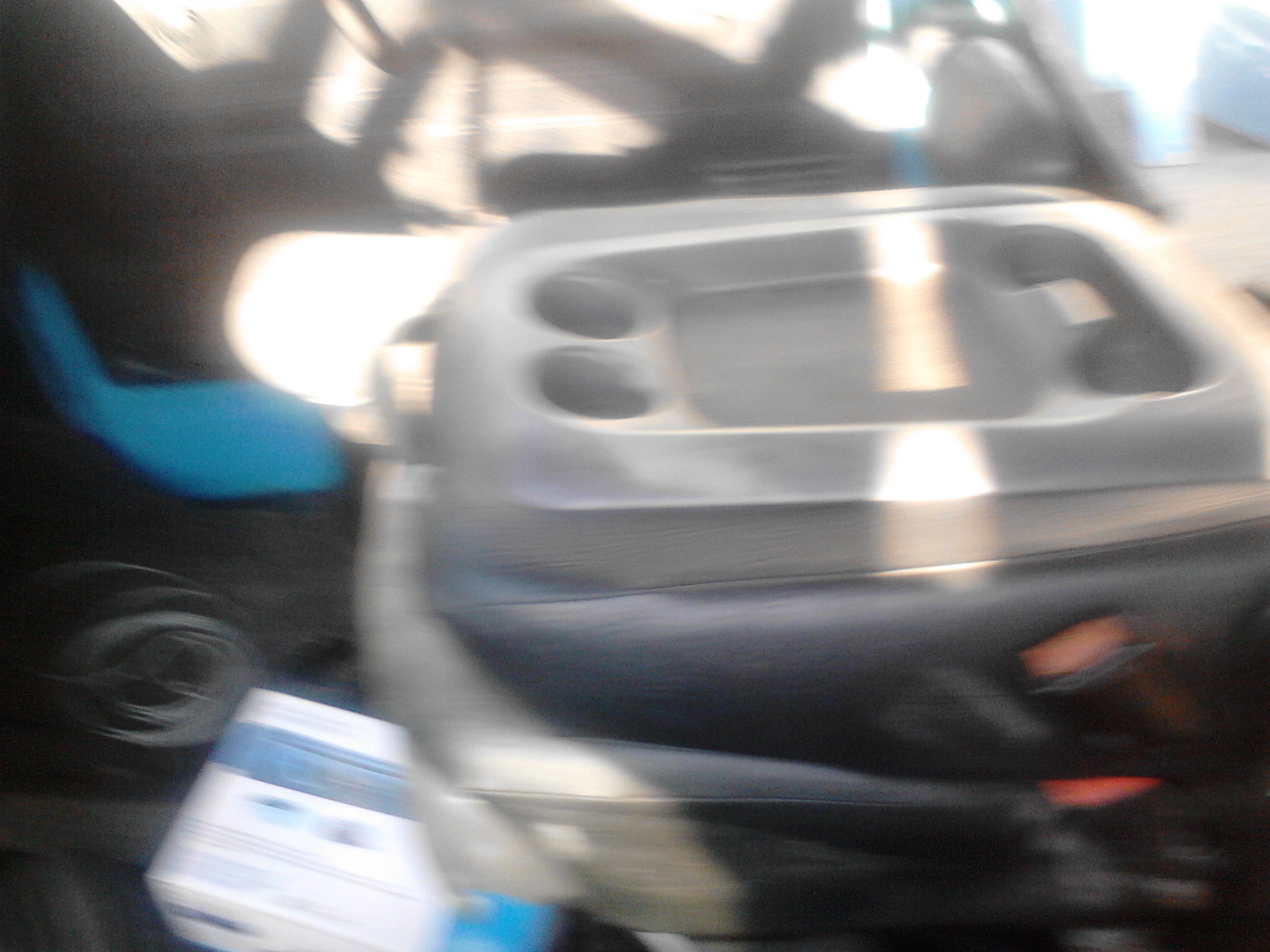

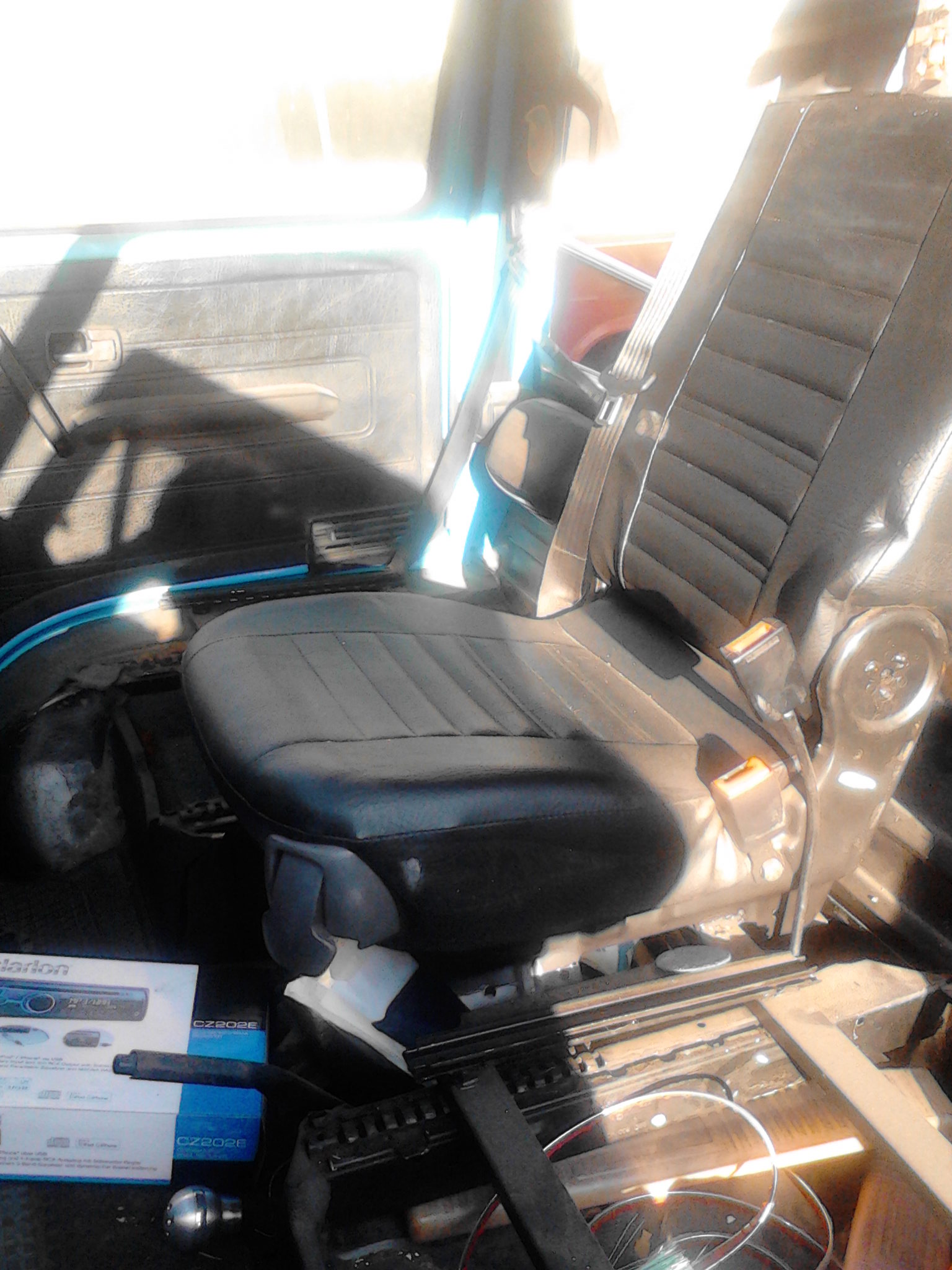

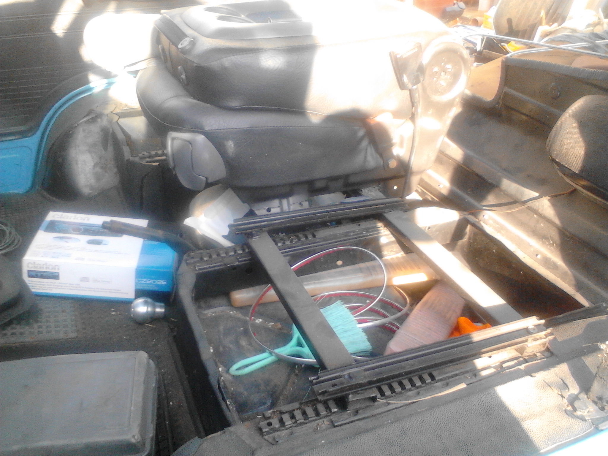

Odiavo la doppia seduta affianco al conducente quando avevo il 9 posti, quindi mi e venuta l'idea di piazzare 2 sedili "normali" ed al centro ho adottato un sedile "donato" da una Multipla, quello centrale con l'arrotolatore nello schienale. Quando e chiuso funge da tavolinetto tra il sedile di guida e quello del passeggero. Considerato il telaio in metallo, credo che si possa anche facilmente adattare a qualsiasi binario, per sedute "dove ci pare" tanto la cintura e incorporata. Prima di smontarlo da Rufus, se volete faccio delle foto e vi mostro i fissaggi sul davanti (dove tra l'altro in seguito avevo montato due sedili sportivi di Porsche, che montero sul nuovo arrivato).

Spero si aprano... i sedili sono al tappezziere ma si vedono i binari ed il telaietto che regge tutto. Il sedile chiuso funge da tavolinetto, porta oggetti, portabottiglie/lattine e da btacciolo... se si viaggiain due e comodissimo!!!

Si vede poco la cintura ma qui www.bresolin.com/it/prodotti_dettaglio.p...a/98-04?itemid=86022 si vede un po meglio come la cintura e completamente indipendente. dal resto del mezzo.
