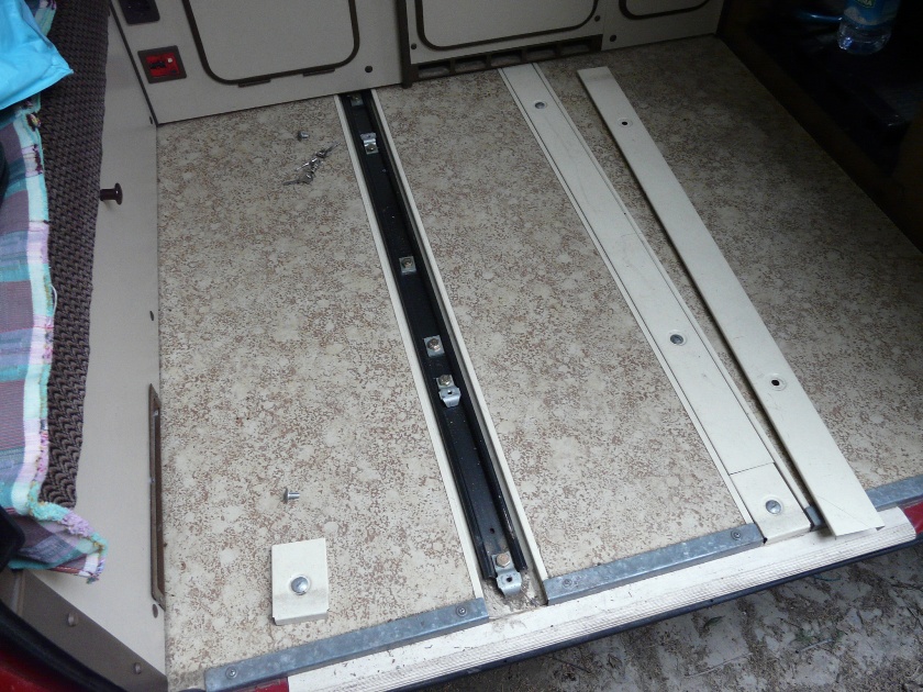

Sul mio Club Joker con panca ad angolo ed omologato 5 posti esistono al pavimento le due rotaie come in foto. Su queste si può montare un sedile o una panca a due posti. Per portare il numero di posti da 5 a 6 si deve combattere con la Motorizzazione. Per ora non ci sono riuscito (a Firenze dicono che la tara è troppo alta rispetto al peso massimo consentito....).

Perfetto! Allora esiste!
E' una modifica difficile da fare secondo voi (indipendentemente dal discorso omologazione)?
Per le cinture come si fa?
