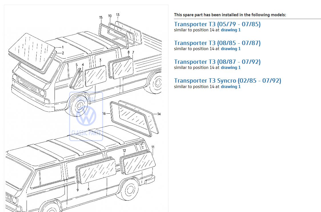

251845501A a me corrisponde al parabrezza anteriore
ma quale vetro ti serve? quello del portellone laterale?
oops ho sbagliato il num è il lunotto posteriore!!

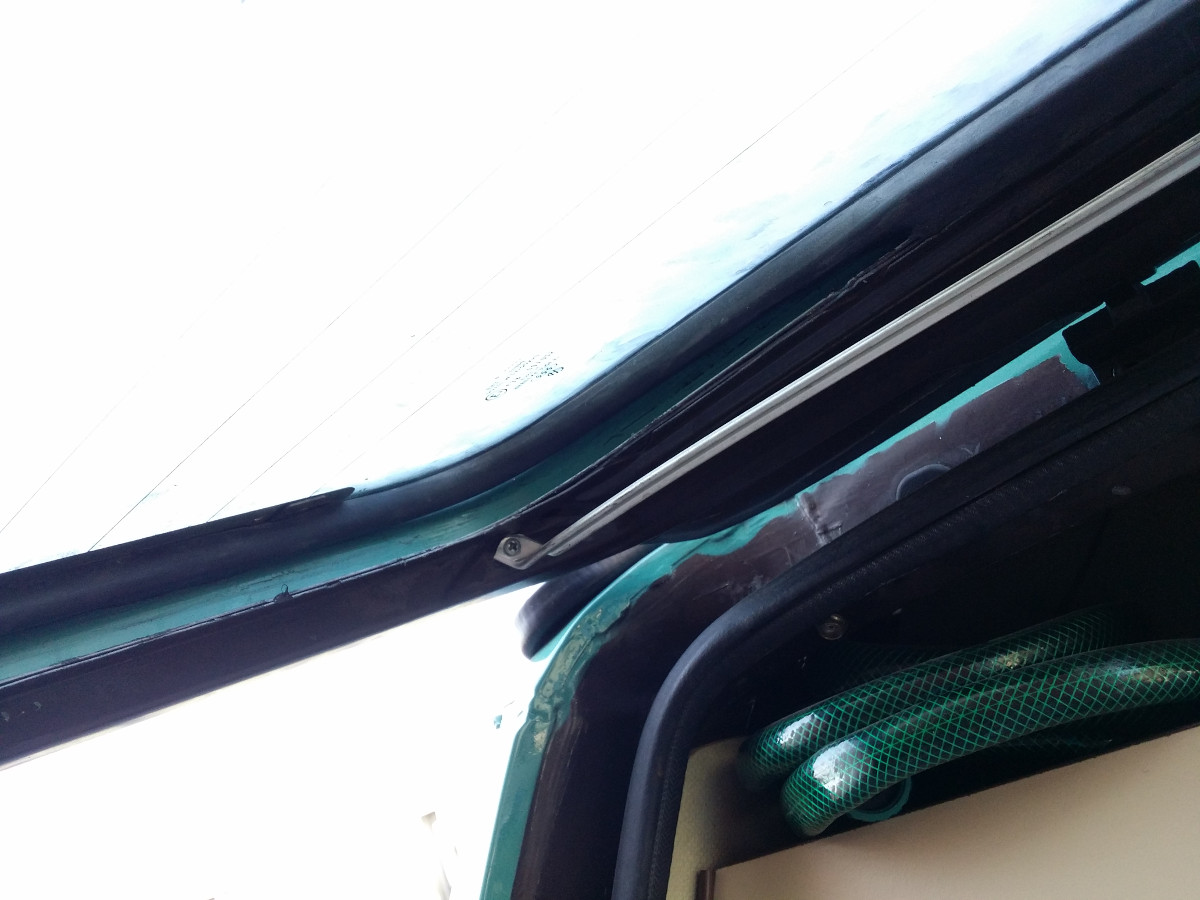

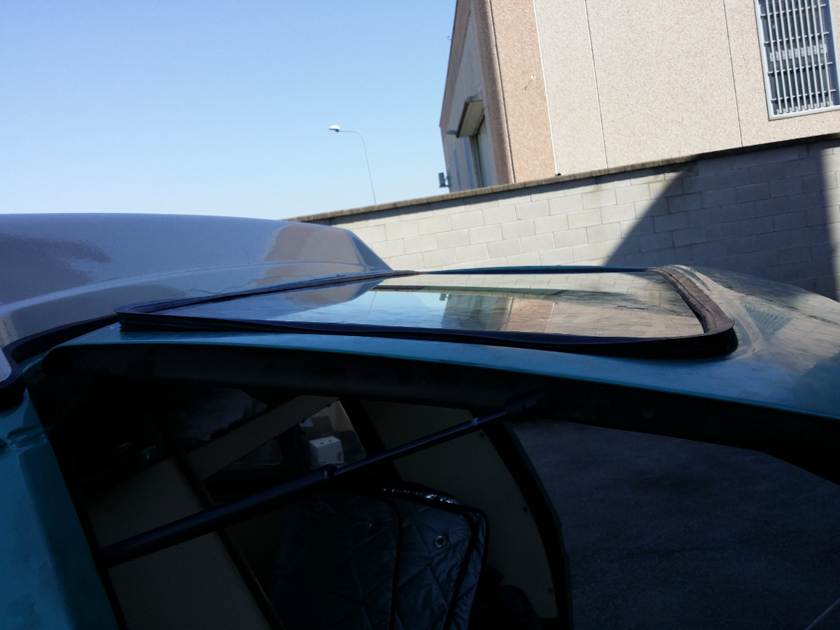

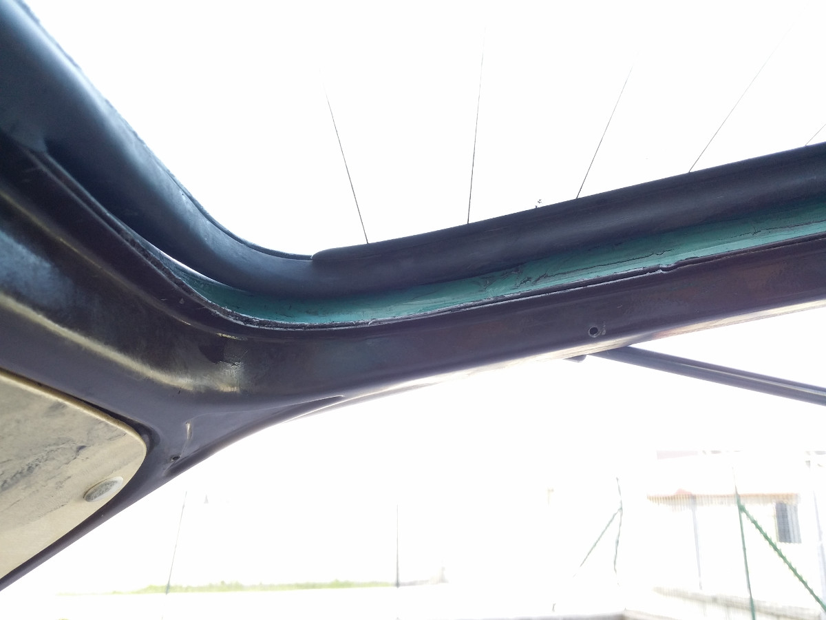

Lo escluderei... :sbonk: cioè è tornato da poco dal carrozziere per un restauro...
Ho qui delle foto del mistatto (non credo siano molto significative)
Risposta da nicola al topic Il lunotto che mi fece diventare lunatico
Veleno ha scritto: mi viene un dubbio...
non è che il tuo portellone è danneggiato (piegato), allora si spiegherebbero le crepe nel bonoplex e il fatto che non entra il lunotto in vetro?

8 Anni 2 Settimane fa #147047
da Joymachine
Risposta da Joymachine al topic Il lunotto che mi fece diventare lunatico
Quando ho restaurato il mio, ho sostituito tutte le guarnizioni e il rimontaggio del lunotto è stato veramente faticoso. Se entrava da un lato usciva dall'altro e ci ho speso del bel tempo (uno dentro a calzare la guarnizione con il cordino e uno fuori a spingere con le "buone maniere"), eppure il vetro era lo stesso e avevo solo sostituito le guarnizioni.
Vedendo le prime due foto con la guarnizione parzialmente calzata non vedo però il cordino, era già stato sfilato ?

Sì, abbiamo fatto con il cordino tutto il perimetro, fino ad arrivare ad un angolo troppo distante, in cui era ormai inutile.Joymachine ha scritto: Vedendo le prime due foto con la guarnizione parzialmente calzata non vedo però il cordino, era già stato sfilato ?
