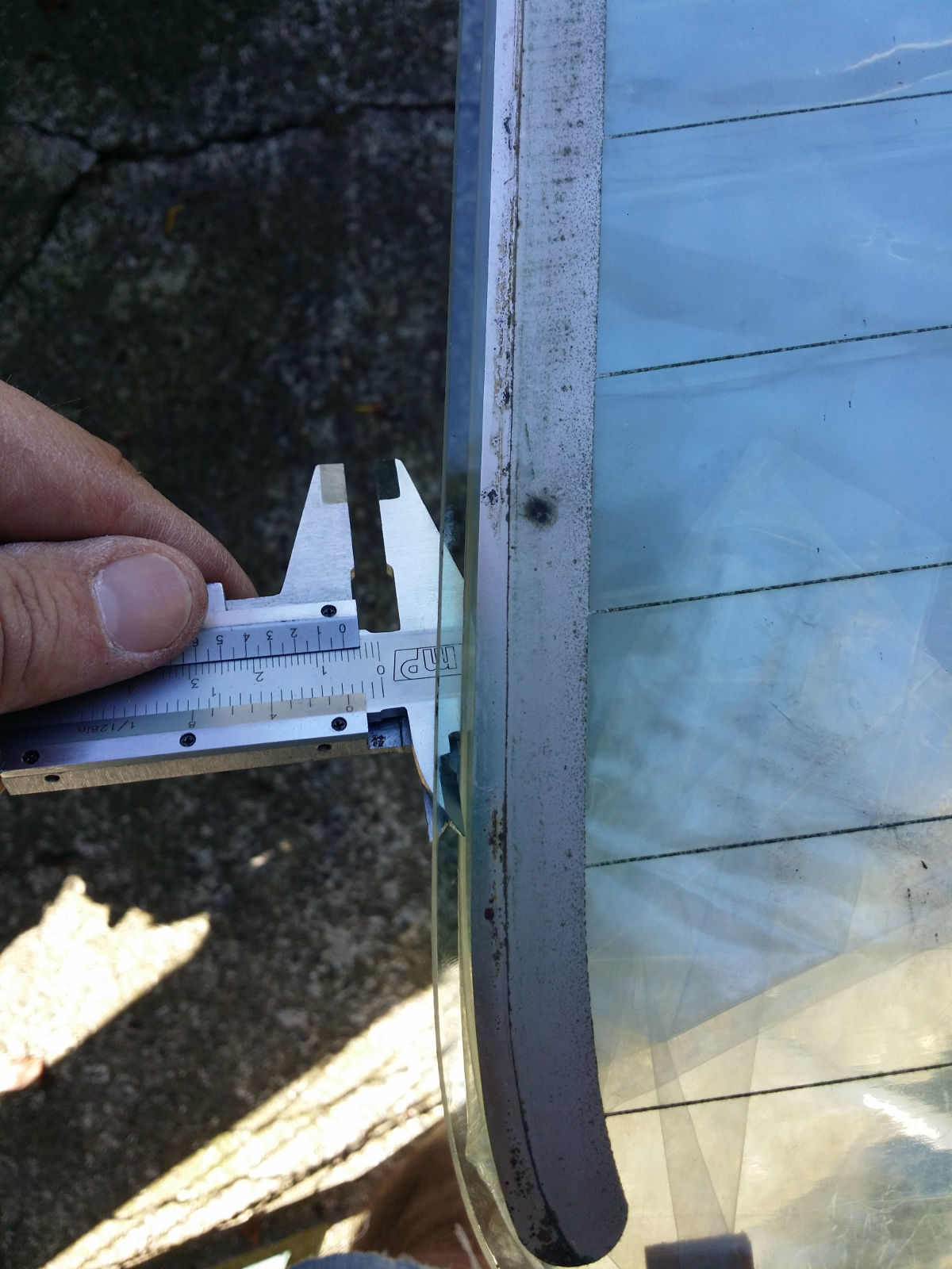

Ho sovrapposto il lunotto in mio possesso con il nuovo et voilà: sono differenti!
Allineando il lato basso e il lato sinistro, ne risulta una differenza in altezza dai 2 ai 3mm, e in larghezza dai 4 agli oltre 5mm! Anche le curve risultano differenti nella forma.
Differenza in larghezza:
Differenza in altezza:

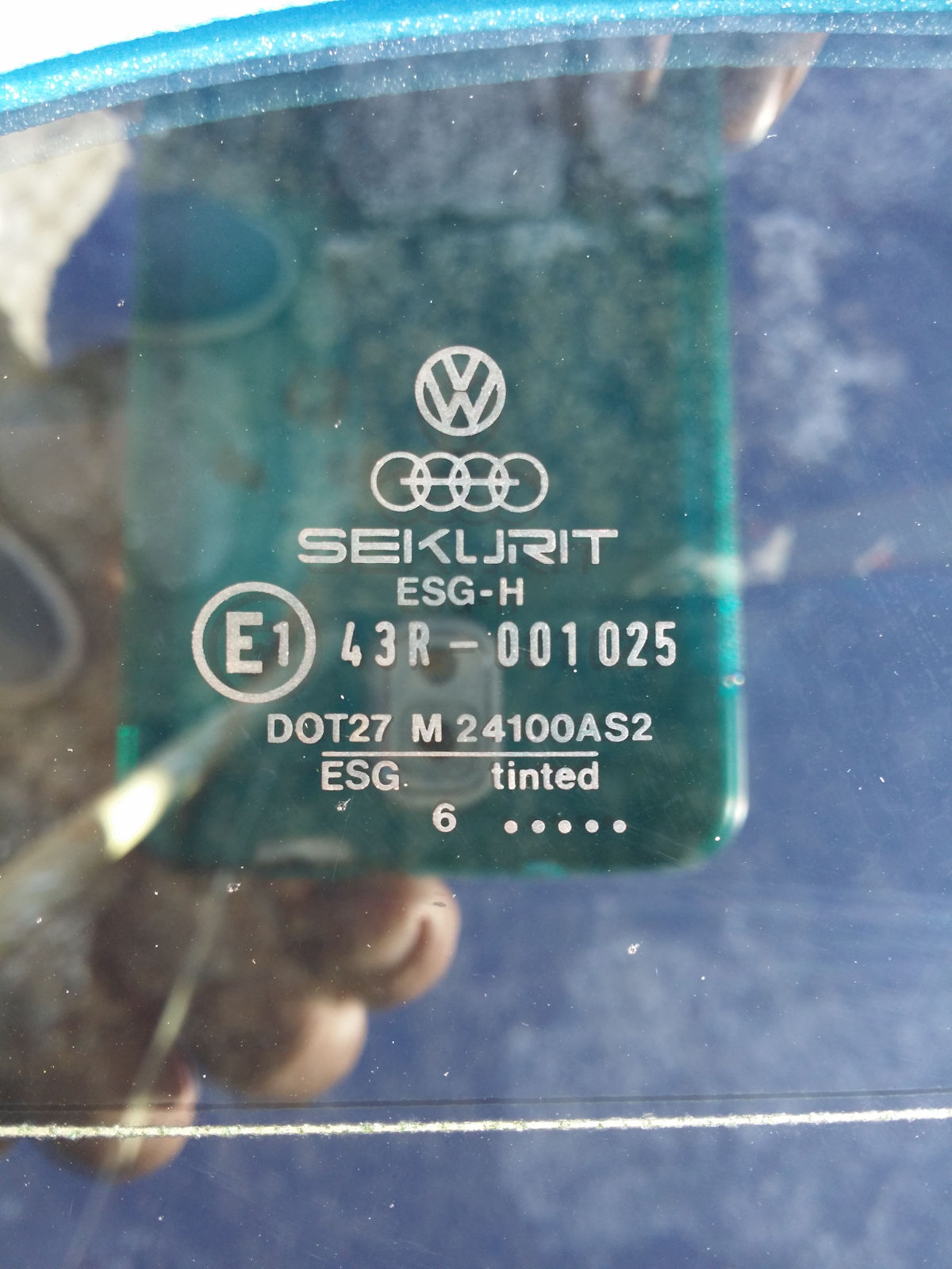

Codice stampigliato:

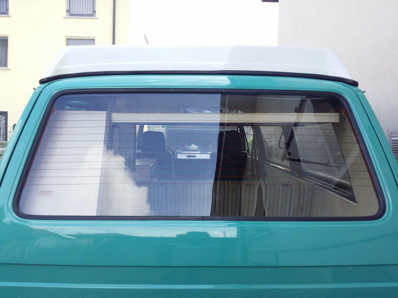

Risultato finale. Il nuovo vetro è andato su liscio, l'ho montato senza l'aiuto del carrozziere: è stato facile come incollare una figurina! Soddisfazione 101%:
