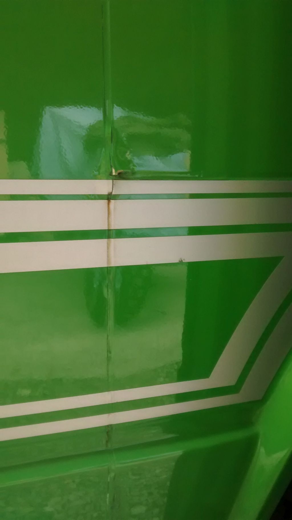

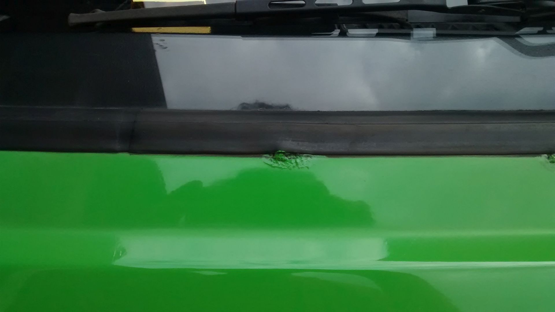

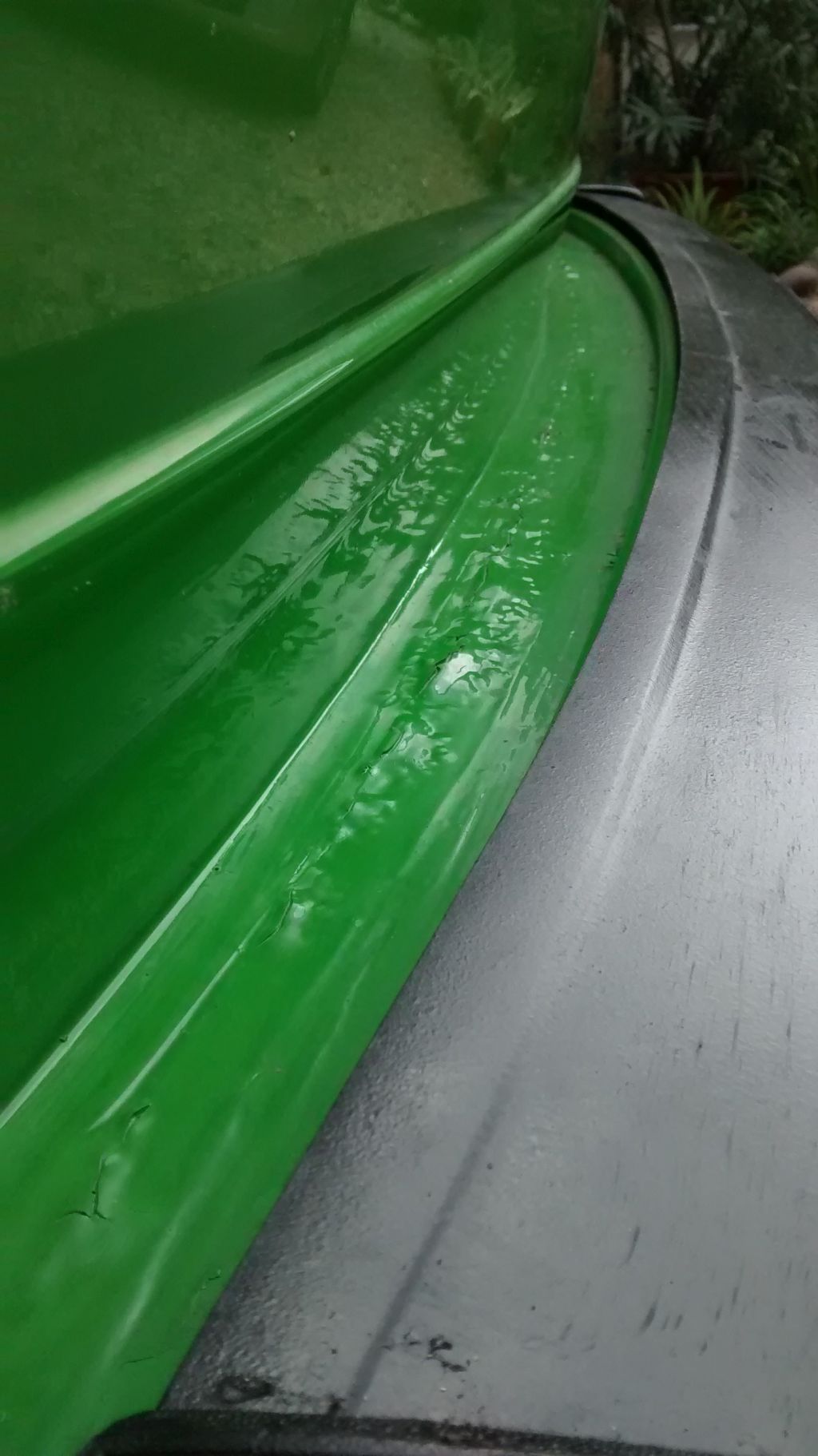

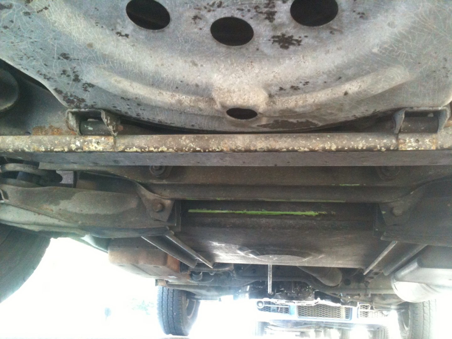

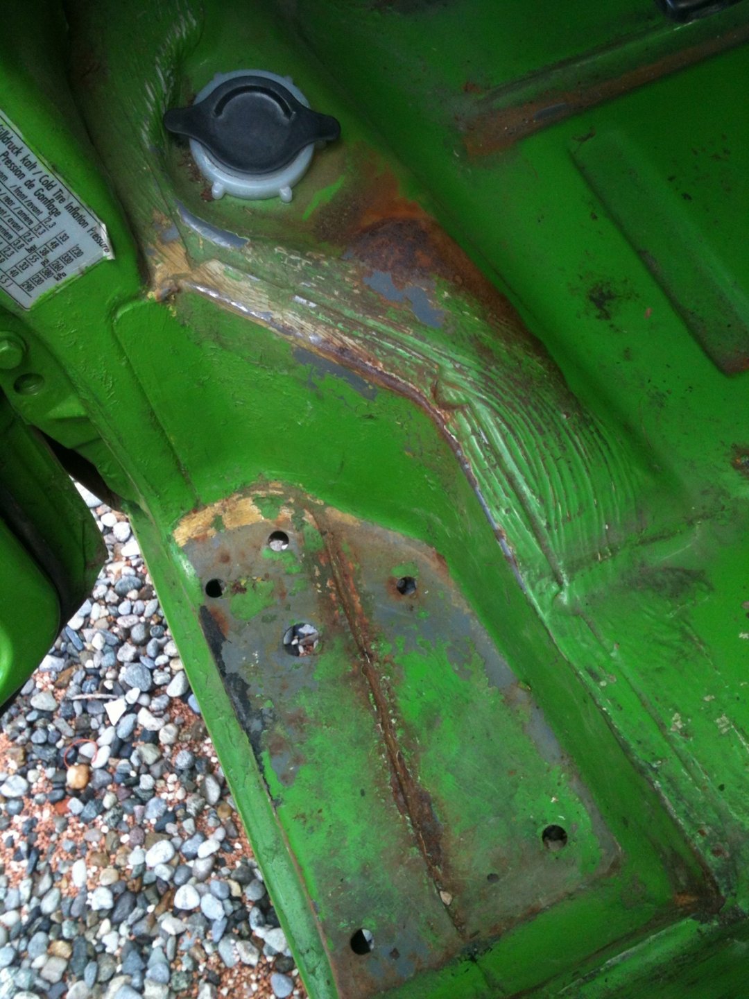

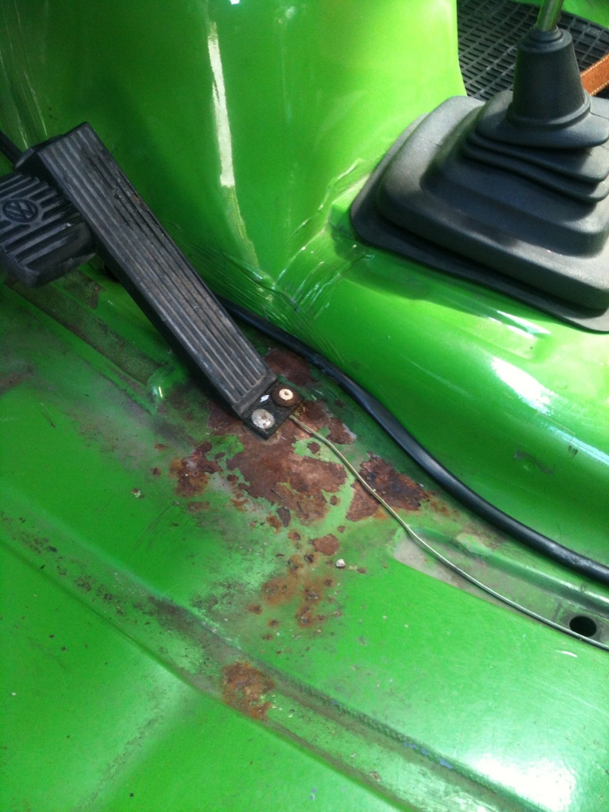

Ruggine sotto non ne ha, certo che lavori di m...a che riescono a fare, hanno riverniciato sulla ruggine buttando via il lavoro. Peccato, andrà riscrostato in tutte le zone dove fa le bolle e risanato. Quello si costicchierà perché poi difficilmente riuscirai a salvare la verniciatura di tutta la parte bassa che andrà rifatta.
Per il resto è un 2000 aircooled vero? Sei sicuro di volere questa porsche dei consumi?

Grazie intanto.
Sì è un 2000 aircooled.
Non mi esaltano i consumi ovviamente, sto valutando valutando il GPL.
Mi sai dire a spanne quanto costicchierà ?
Mi hanno assicurato che non è riverniciato bensì lucidato e basta.

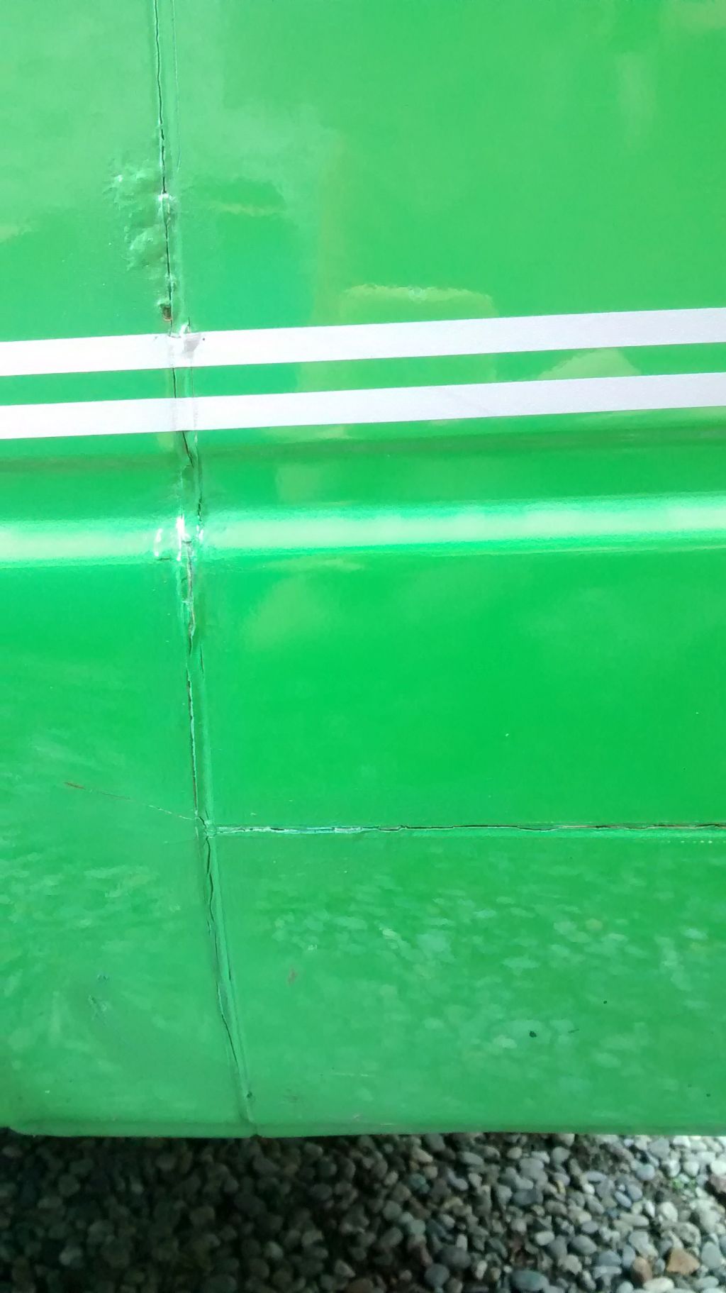

Posso sbagliarmi ma anche per me è riverniciato.... e come ha detto CaravelleC, pure male.
Considera che in carrozzeria se ne vanno bei soldini, ma la convenienza o meno dipende amche dal prezzo richiesto, che se particolarmente vantaggioso potrebbe velere la candela...

Buona osservazione BatDog. Quindi nel caso sarà d'obbligo togliere il parabrezza e verificare. Anche se a dirla tutta la guarnizione mi è sembrata buona, morbida.

A meno che non hai preventivato 3/4000€ di carrozziere lascia stare. La ruggine sui ns mezzi è una brutta bestia.
Risposta da BatDoG al topic In fondo in fondo... com'è?
Hanno visibilmente verniciato sulla ruggine per impupazzarlo, guarda le bolle sotto la vernice... in meno di un mese sotto la pioggia tornerà fuori tutto.
