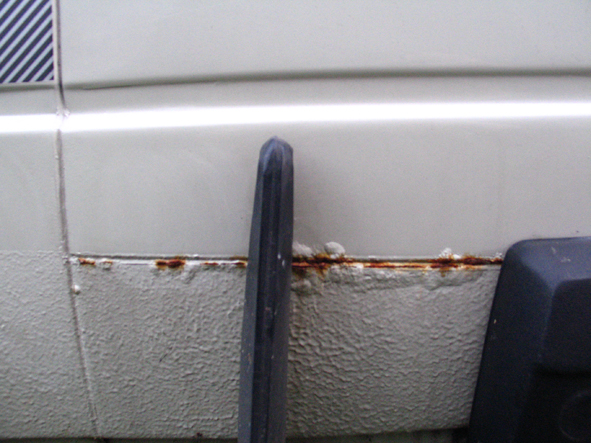

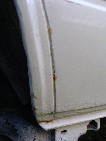

scusate ma da cosa si capisce se la ruggine è da dentro o da fuori? Sto per andare a vedere un joker da acquistare, dove è presente della ruggine. come faccio a capire? senza smontare nulla non c'è un punto dove poter ispezionare l' interno?
14 Anni 2 Mesi fa #60937 da Igi
Risposta da Igi al topic Ruggine punti saldature etc
ecco le foto
14 Anni 2 Mesi fa #60974 da cice
Risposta da cice al topic Ruggine punti saldature etc
la ruggine viene sempre (o quasi) da dentro..
se è solo questo non mi preoccuperei...nella prima foto il lavoro è abbastanza facile...nella seconda devi controllare tutto il passaruota e se un giorno vorrai lavoararci sempre da dentro dovrai smontare i mobili posteriori...

rumbacolumbia ha scritto: Chiedo consiglio per alcuni punti di ruggine + che altro che corrono tra le saldature dei lamierati, passaruote e fianco lato servizi principalmente.
Il fondo sembra buono, il vecchio proprietario mi ha detto che ci faceva dare olio esausto a fine inverno (?).
Ora mi chiedevo che fare....scrostare la vernice e dare ferox e similari? basta? non è che la ruggine ha già attaccato l'interno?
Devo ancora fare un giro per carrozzieri, anzi qualche consiglio su zona di Genova?? e vedere che mi dicono.....
posto due foto dei punti principalmente interessati
grazieeeeeeeeee
Ciao,ti conviene rimuovere la cucina ed il mobile a due botole,togli e pannelli ed il pianale del pavimento.Cerca di salvaelo in tempo prima che sia troppo tardi,senno' poi dovrai cambiare tutto il lamierato inferiore,longherone compreso.
Controlla che non ci sia una perdita d'acqua dallo scarico del lavandino,l'incriminato è lui.
