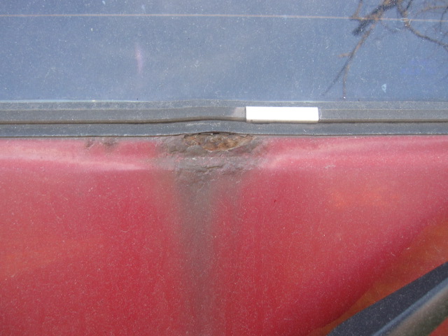

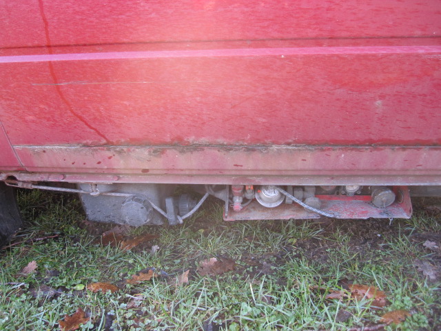

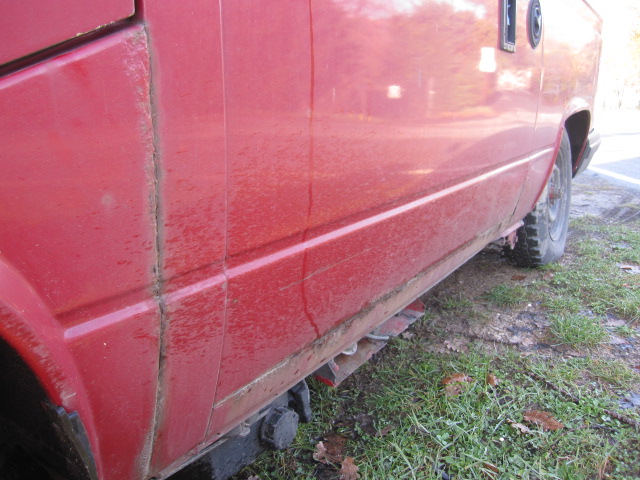

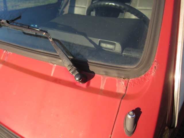

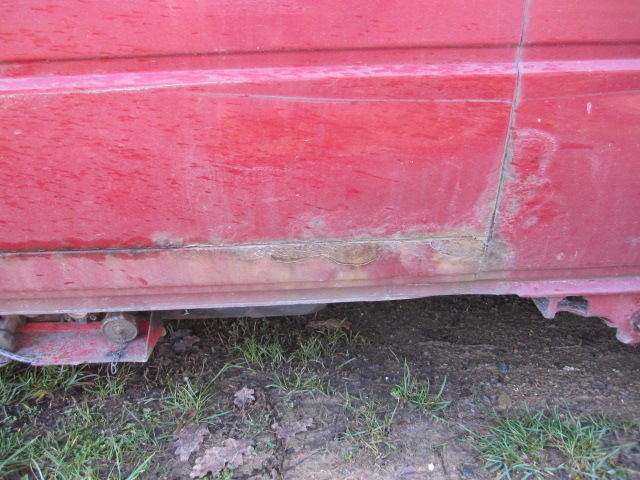

Chiedo consiglio per alcuni punti di ruggine + che altro che corrono tra le saldature dei lamierati, passaruote e fianco lato servizi principalmente.
Il fondo sembra buono, il vecchio proprietario mi ha detto che ci faceva dare olio esausto a fine inverno (?).
Ora mi chiedevo che fare....scrostare la vernice e dare ferox e similari? basta? non è che la ruggine ha già attaccato l'interno?
Devo ancora fare un giro per carrozzieri, anzi qualche consiglio su zona di Genova?? e vedere che mi dicono.....
posto due foto dei punti principalmente interessati
grazieeeeeeeeee

mi spiace dirtelo...
la ruggine viene da dentro...e se esterno è così...dentro c'è nè un bel pò...ci stò passando ora..la mia carrozzeria esterna non è messa male, a mala pena si intravedeva un pò di ruggine ma dentro era già bello marcio, tutto provocato da ruggine sotto la guarnizione del vetro che ormai marcia faceva entrare acqua!
dovresti smontare e lavorare da dentro!
per quanto riguarda l'olio esausto..va bene...ma se il fondo ormai è intaccato di ruggine...un altro stato protettivo è solo un altro strato da grattare via!

Ciao,il tuo probblema non e' da sottovalutare.......come detto da cice la ruggine in quelle zone arriva da dentro.
Se arriva da dentro ed e' riuscita ad arrivare all'esterno,vuol dire che la lamiera in quel punto e' marcia.
L'unica soluzione e' smontare tutto,tagliare la parte marcia e risaldare una nuova lamiera.
Se operi da fuori senza tagliare..........butti via soldi e peggiori la situazione.

e aggiungerei, se lo sai fare da solo bene, altrimenti se devi farlo fare (e quindi pagare qualcuno) a questo punto conviene tagliare e saldare i lamierati nuovi dove marci!
tutto questo senza metterti paura!!
