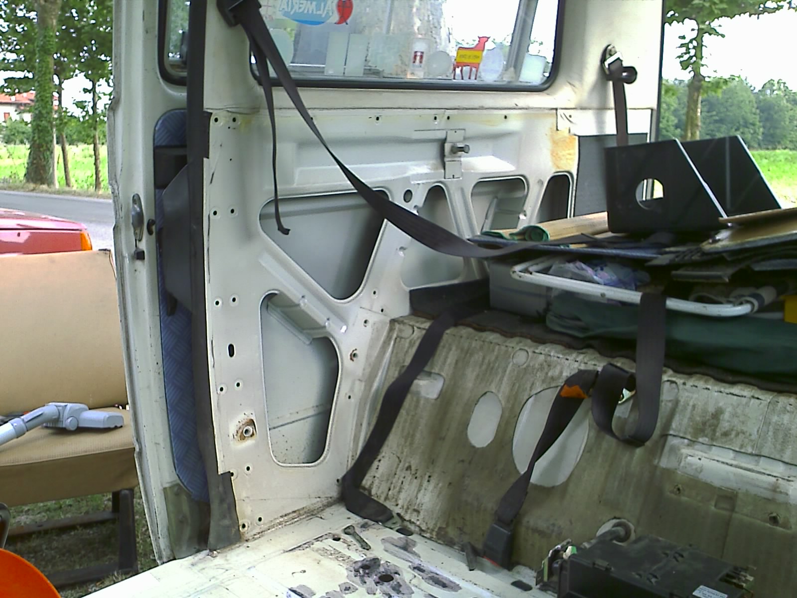

eh la mia perplessità nel togliere la scomodissima parete divisoria ( alla quale è ancorato il doppio sedile anteriore) è solo nel dubbio se realmente potrò urilizzare i 3 posti dietro come effettivi in marcia, poichè mi servono assolutamenre almeno 5 posti, pensavo mal che vada 3 davanti e 2 dietro, oppure non monterò l'armadio nel vano portabagagli in quanto sarebbe nel percorso della 3^ cintura di sicurezza.

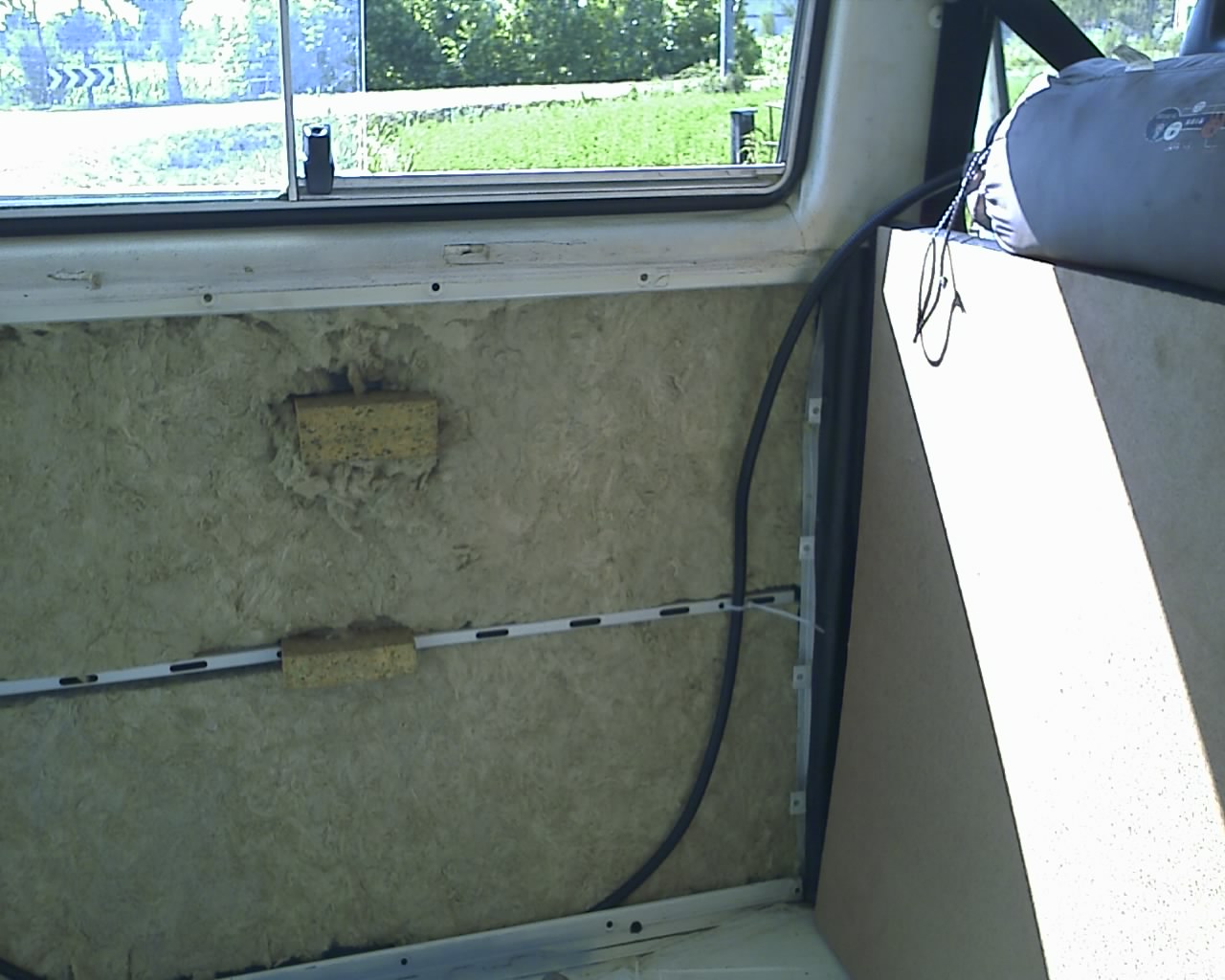

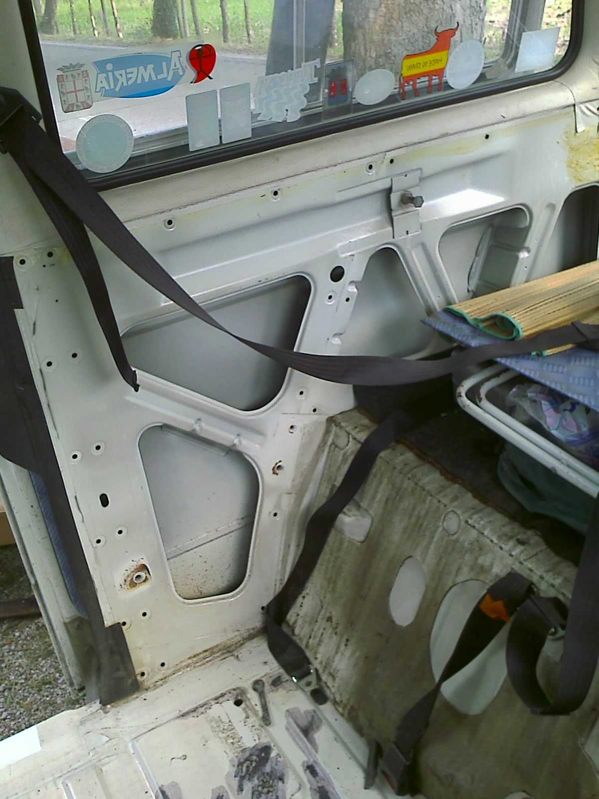

oggi comincio a isolare, il bepi, e a predisporre l'impianto elettrico, come isolamento pensavo di dare del gummifill ( gomma liquida ) su fondo e pareti, e per le pareti usare anche della lana di roccia. consigili o suggerimenti?

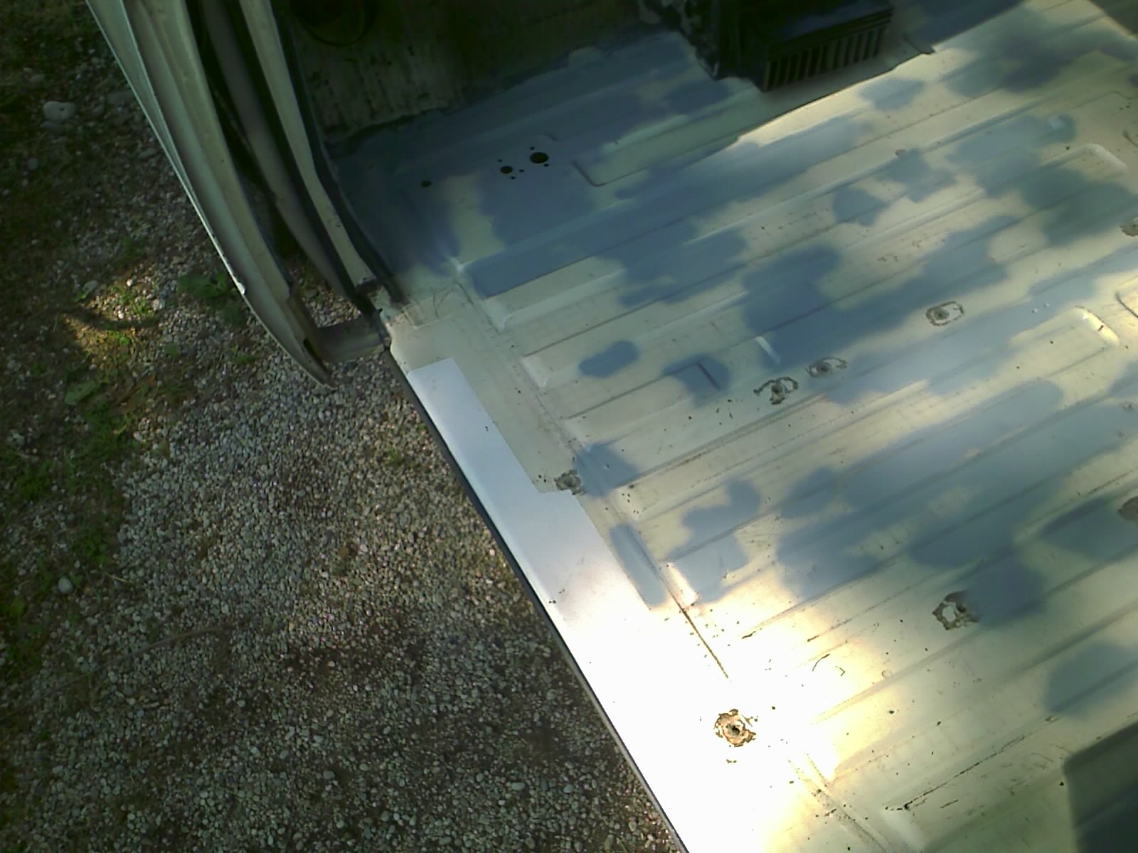

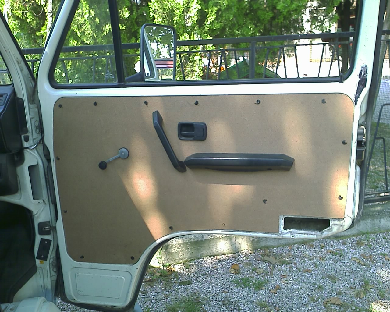

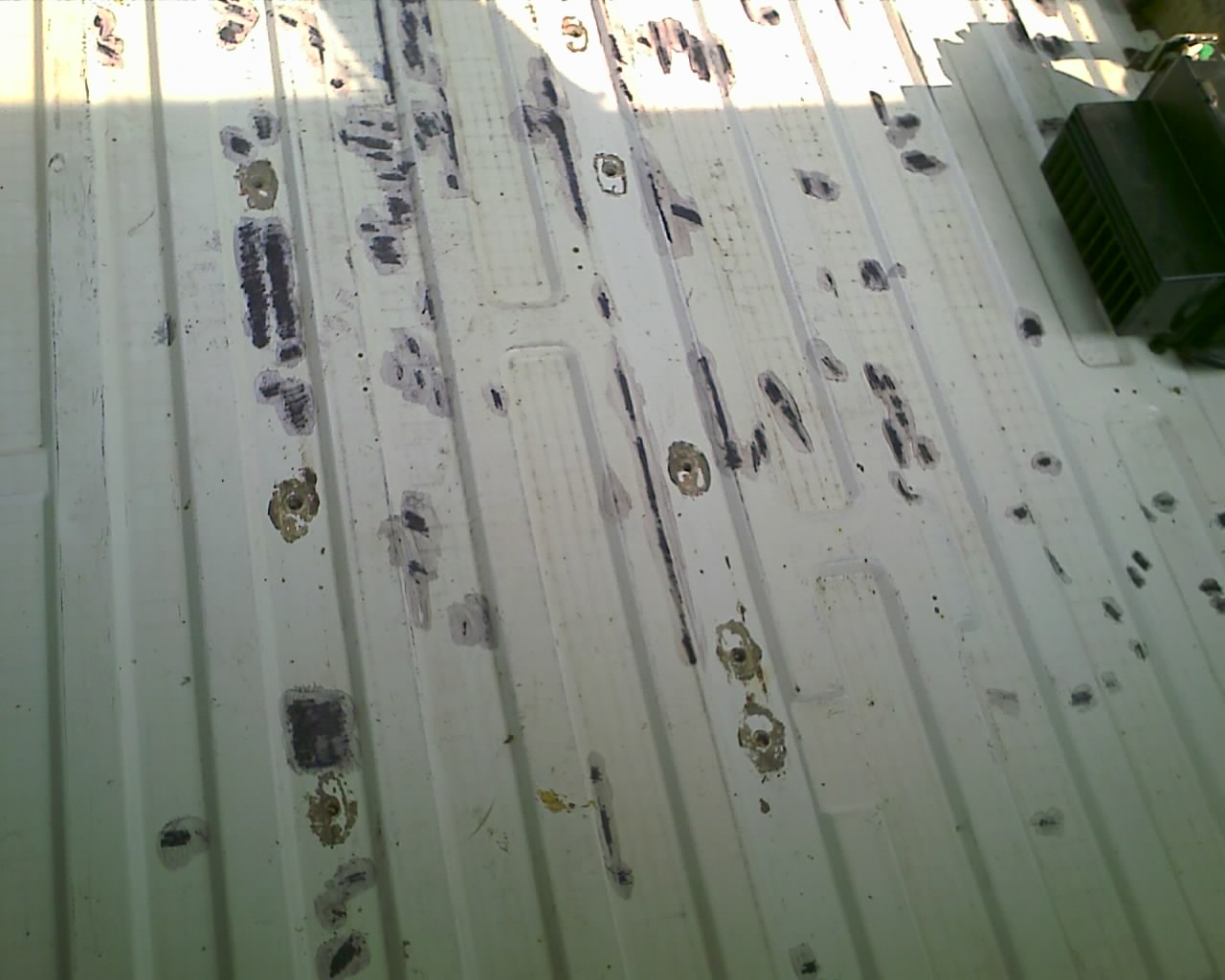

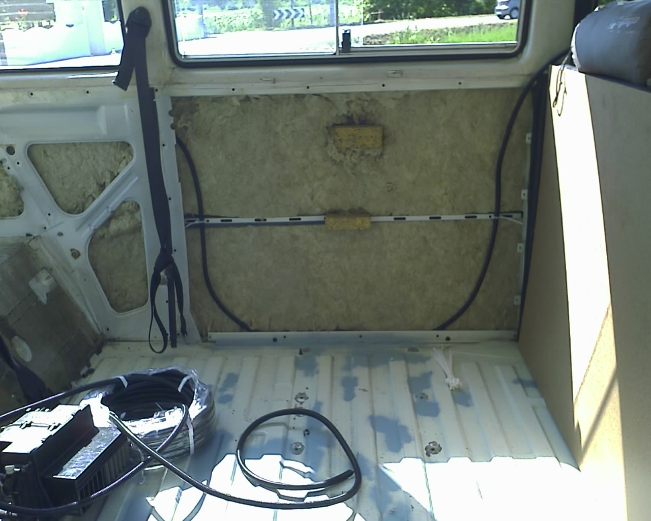

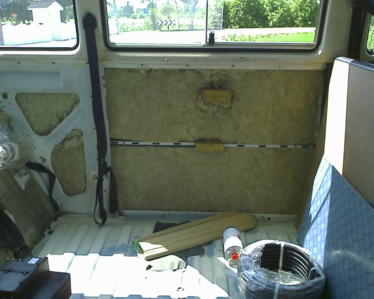

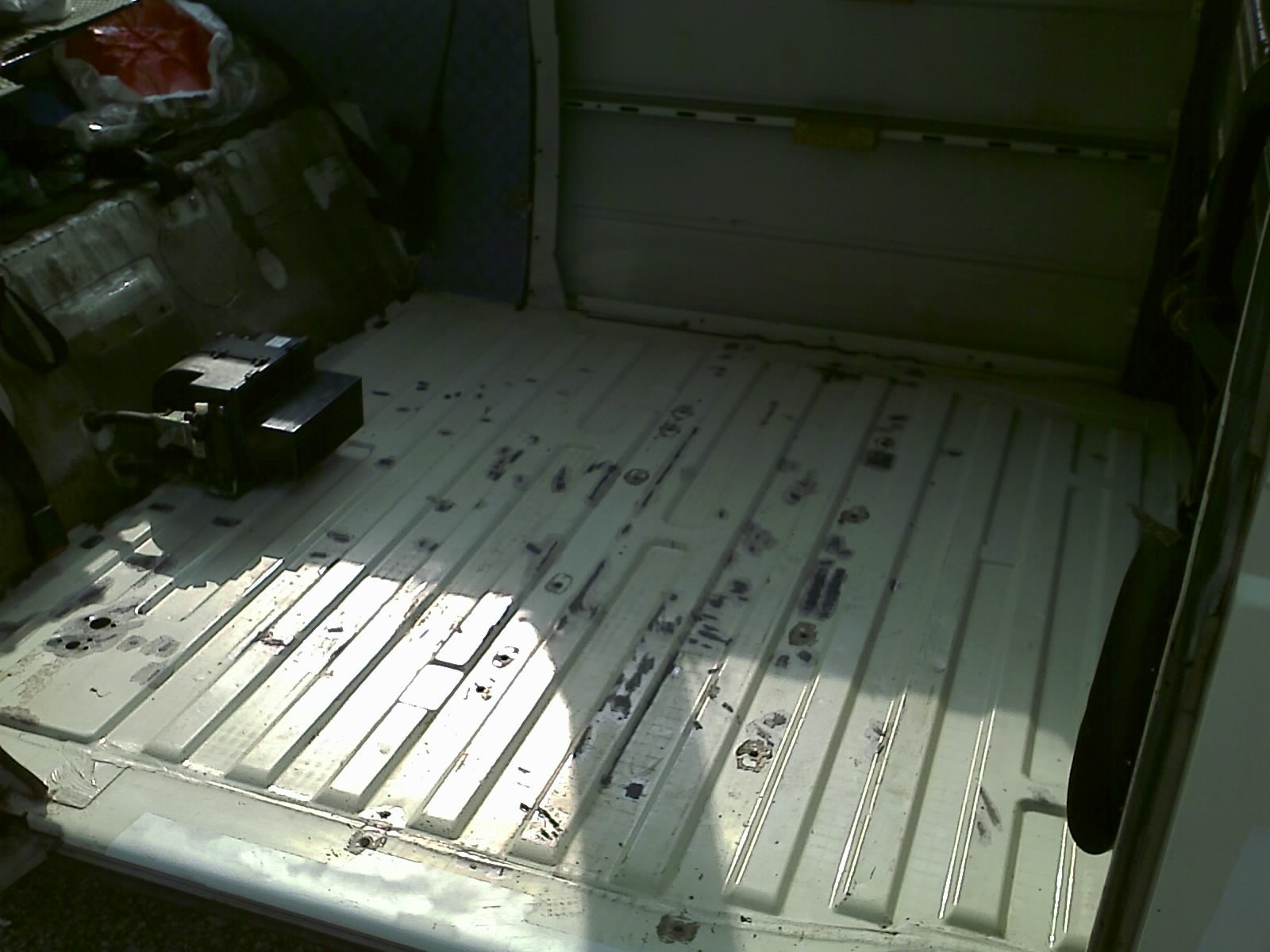

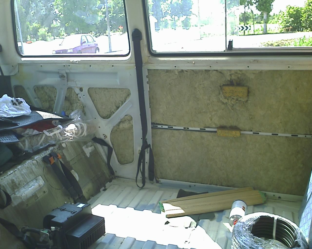

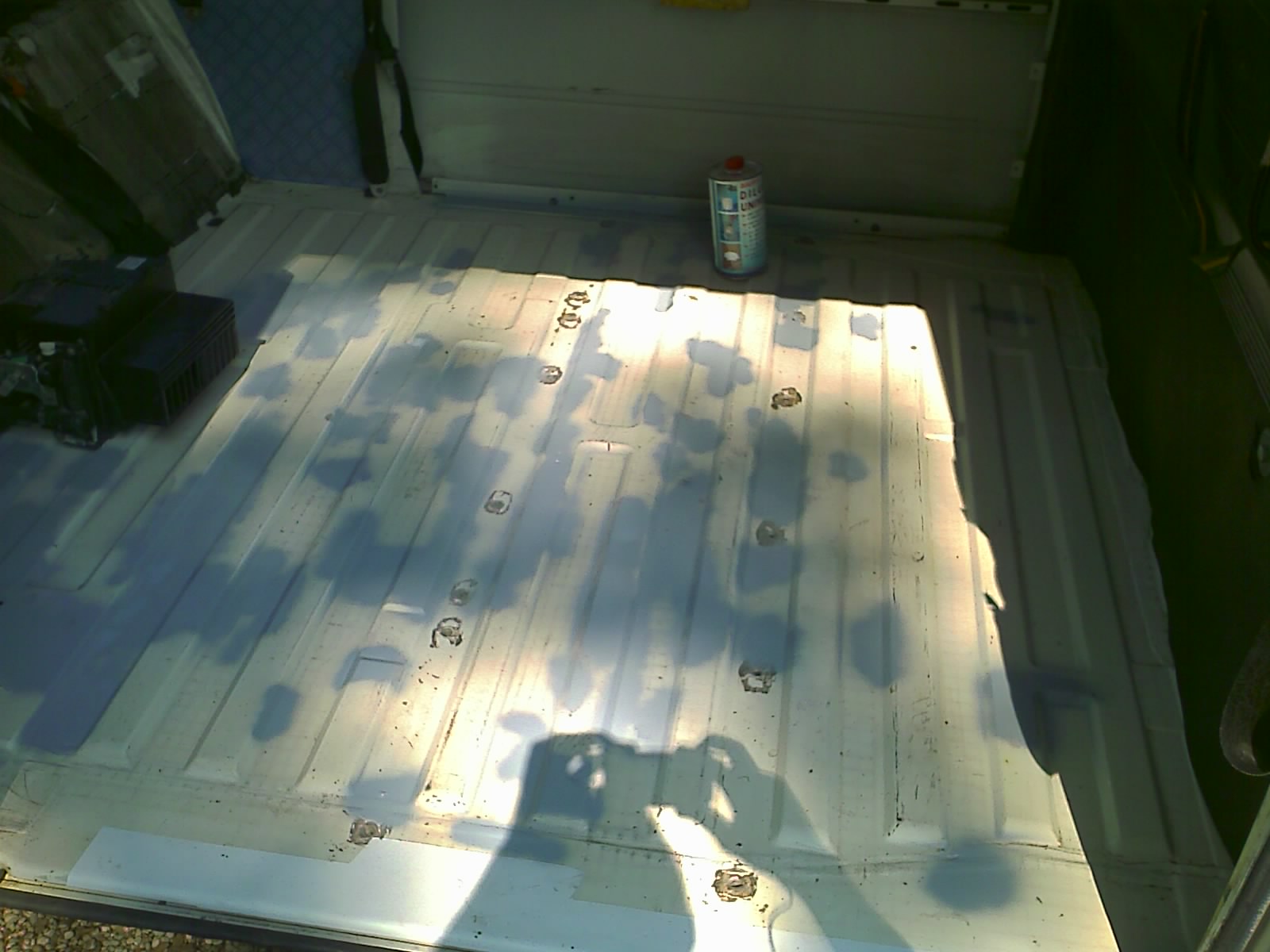

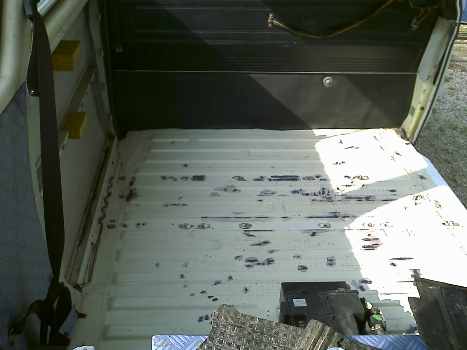

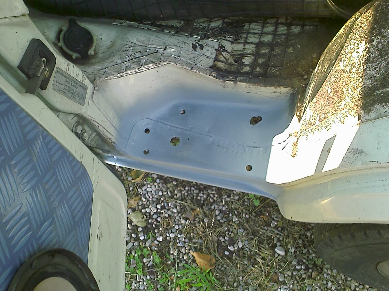

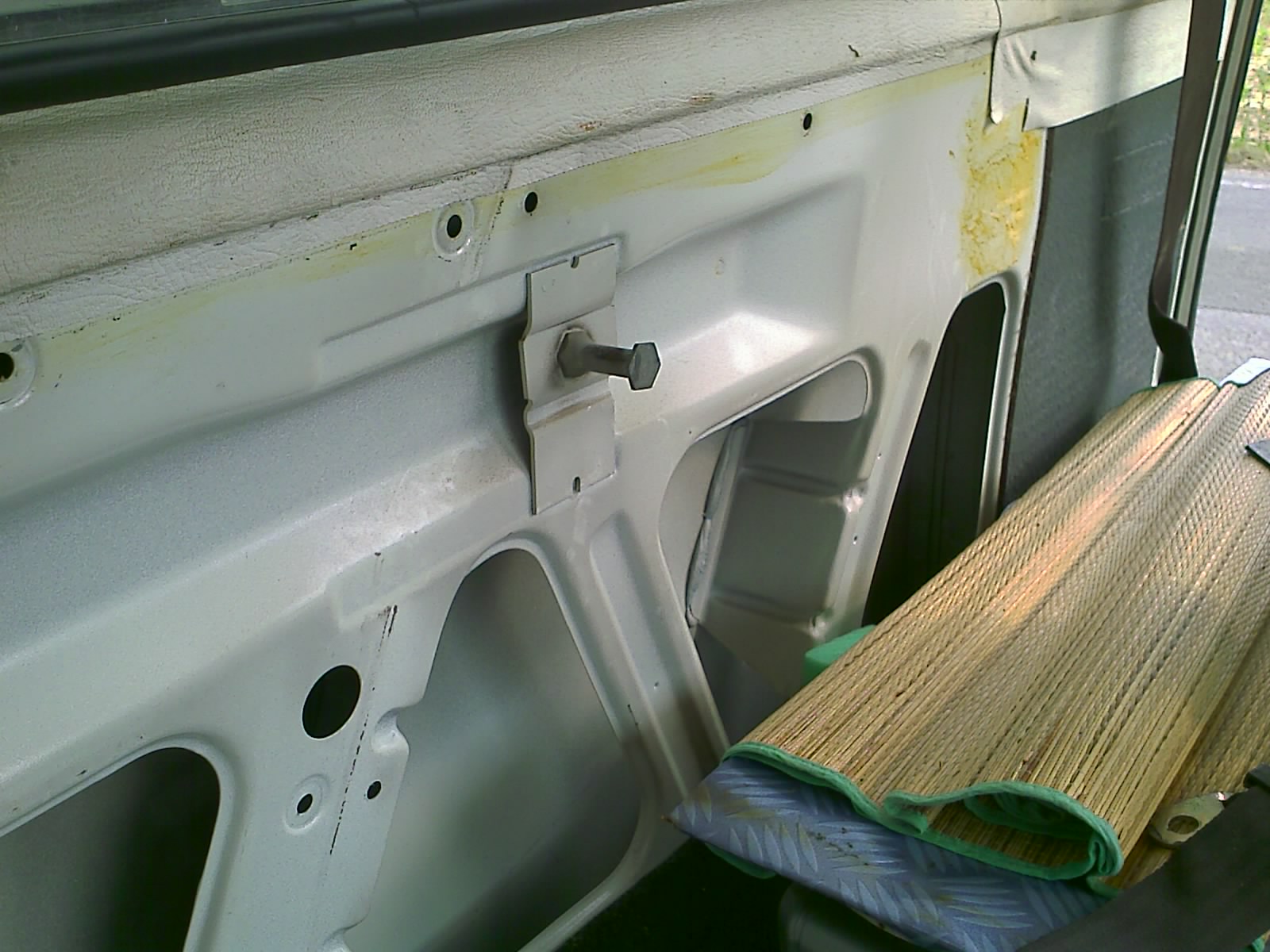

Allora, ieri sono riuscito a fare abbastanza cose. ho terminato di trattare la ruggine dei gradini, ora al posto dei coprigradini in gomma, ne farò in alluminio chicco di riso, ho finito di trattare anche la ( poca ) ruggine sul pavimento. ho fatto un lavoro radicale. ogni puntino di ruggine è stato tirato a ferro per almeno 2 cm di raggio, trattato con convertitore di ruggine, e dopo un giorno e mezzo , verniciato con stucco spray. Sono passato poi all'isolamento delle pareti, ho riempito gli spazi della carrozzeria dietro ai pannelli con fogli di lana di roccia da 5 cm, ho predisposto sulla parete di fondo, un tubo corrugato da 16 per i cavi del futuro impianto elettrico. In fine ho coperto di gummifill bianco, la catramina presente sopra al vano motore, che era sporca e brutta da vedere. I pannelli delle porte della cabina di guida, erano messi male, così armato di seghetto alternativo, ho provveduto a rifarli, calcando gli originali. al momento non li ho ricoperti, in quanto sto pensando di mettere moquette in cabina guida, anche sui pannelli, attualmente ricoperti da linoleum.
ora vado, a presto altre novitÃ
grazie a tutti

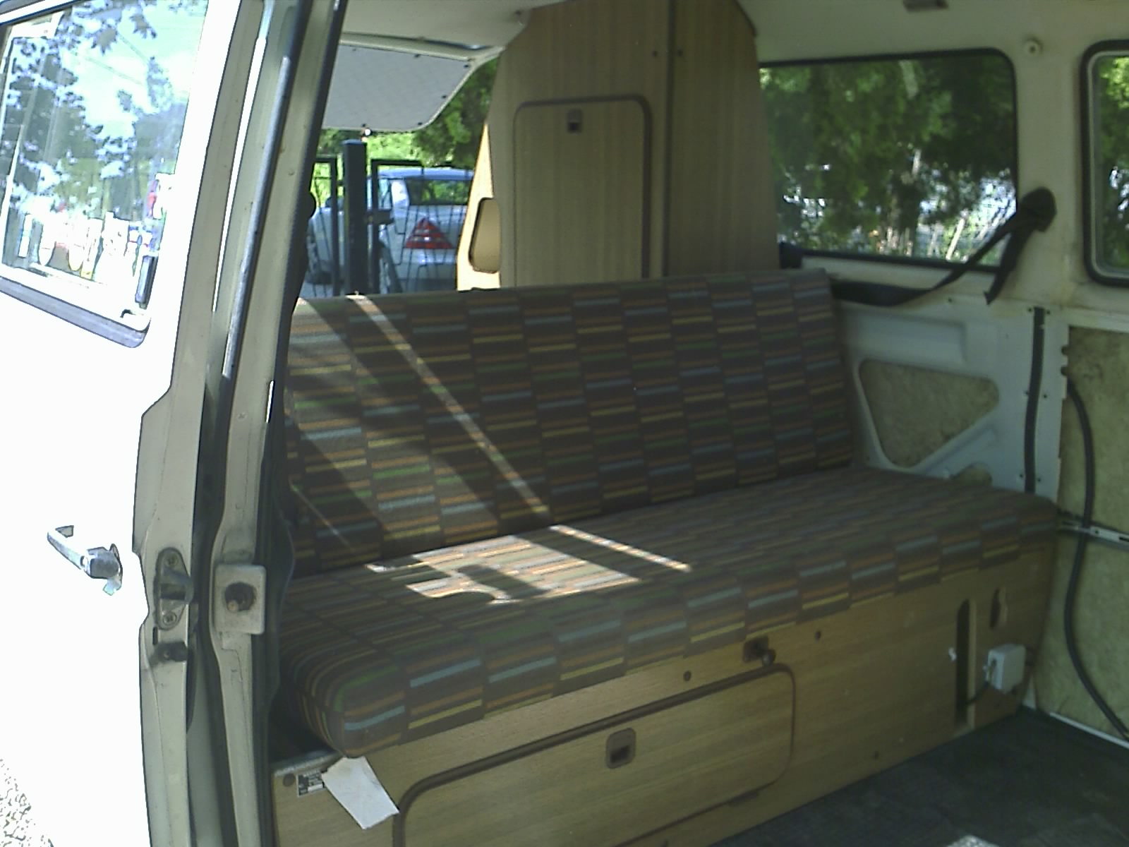

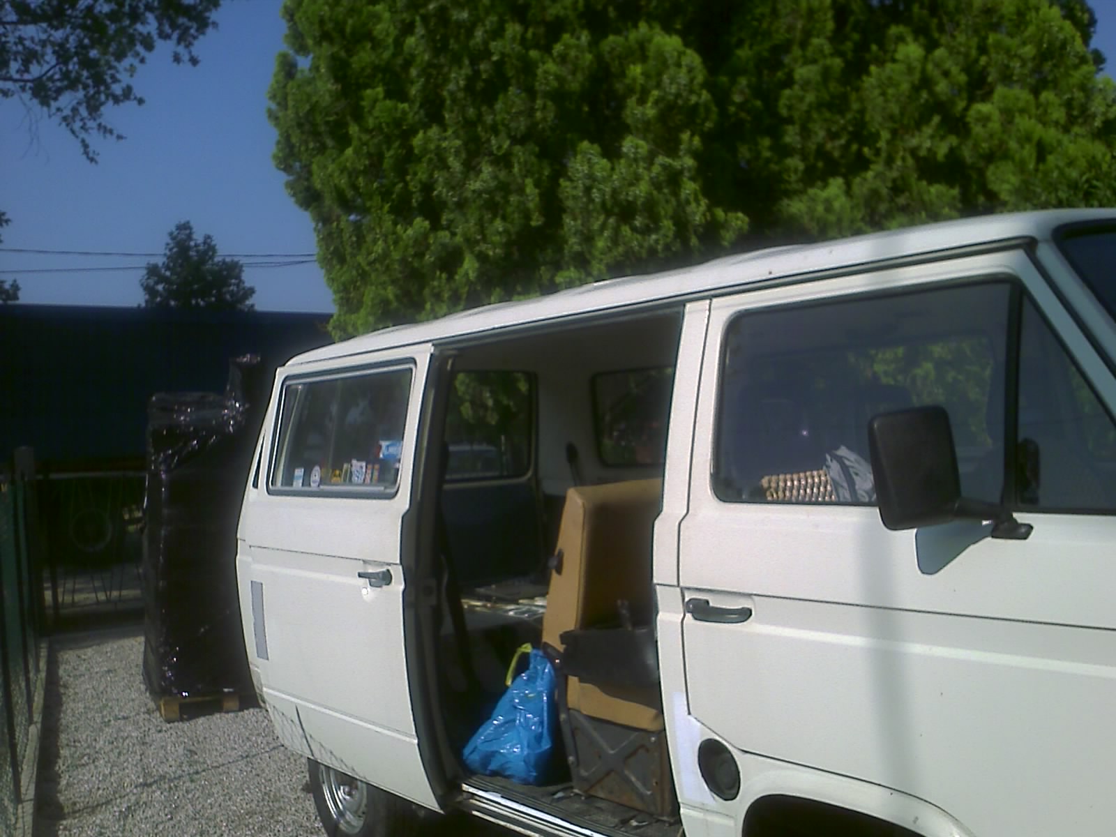

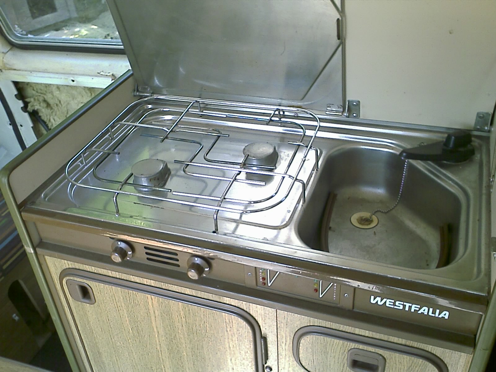

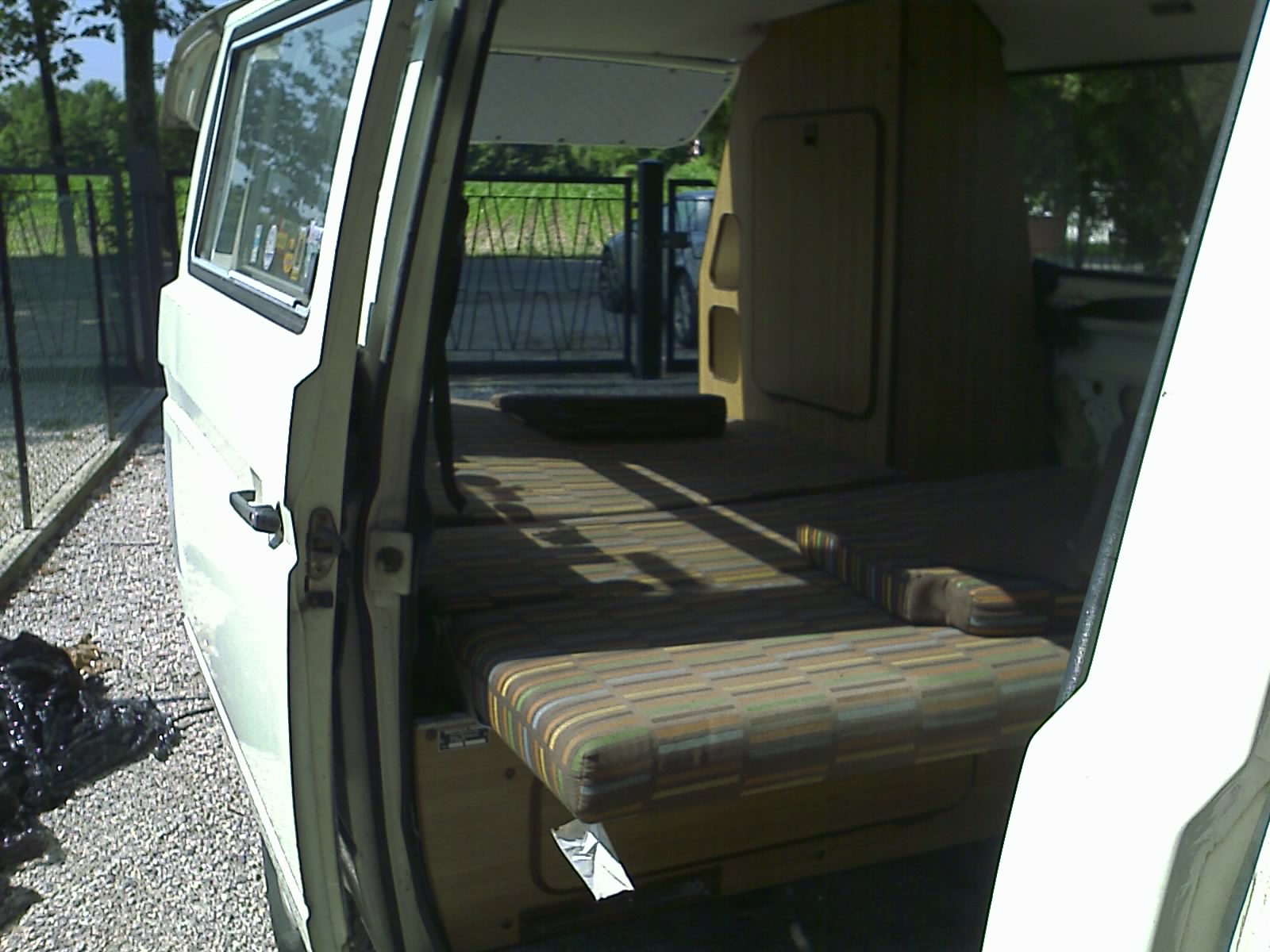

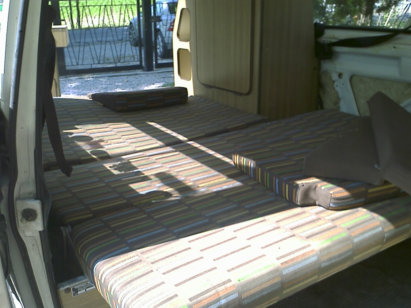

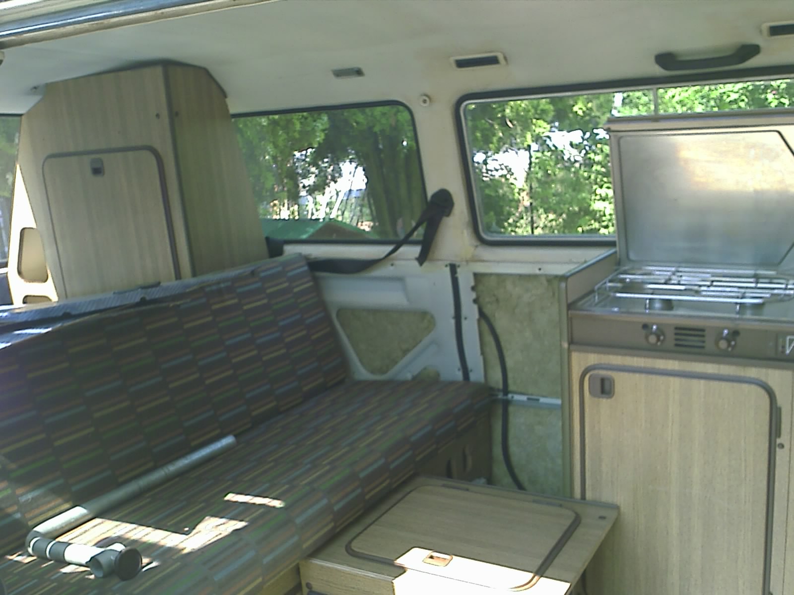

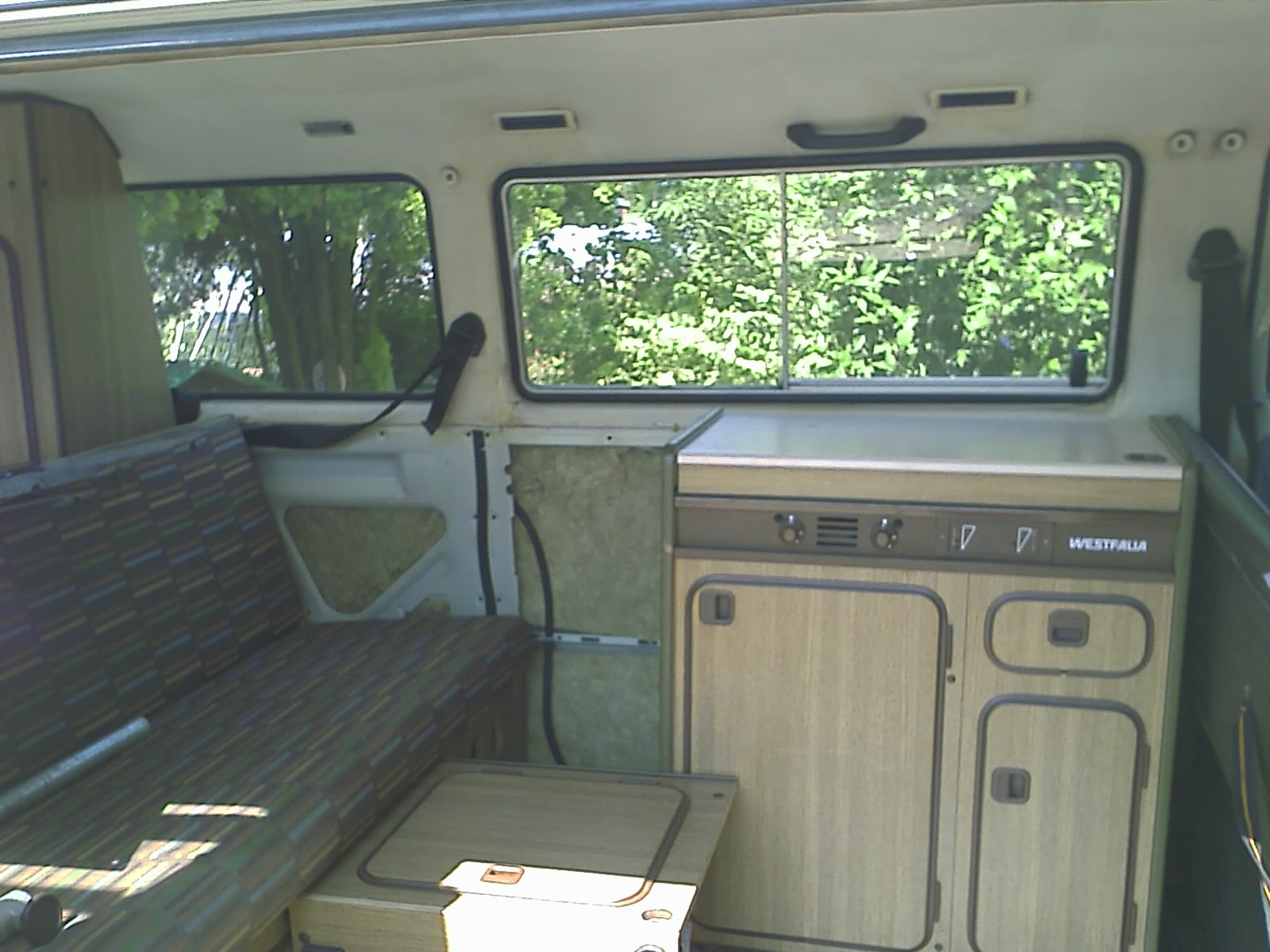

Grazie per i complimenti e gli incoraggiamenti, stamattina sono stato svegliato dal corriere che mi ha consegnato l'allestimento westfalia, direttamente dalla germania
Il corriere mi ha scaricato in giardino ul pallets da 200 kg che sembrava una torre. dopo un quarto d'ora a scartare il tutto, non ho resistito, e anche se il tutto andrà per bene pulito e verificato prima di essere installato, ho posizionato alcuni dei mobili dentro il furgone, per avere un'idea approssimativa del lavoro finito, e anche per essere almeno visivamente ripagato degli sforzi degli ultimi giorni. posto un poche di foto, nn prendete paura, tutto è molto sporco ( ragni morti dietro al frigo a decine ) e appoggiato alla buona, ma sono molto contento perchè mi pare tutto tenuto davvero bene. a presto
grazie a tutti
