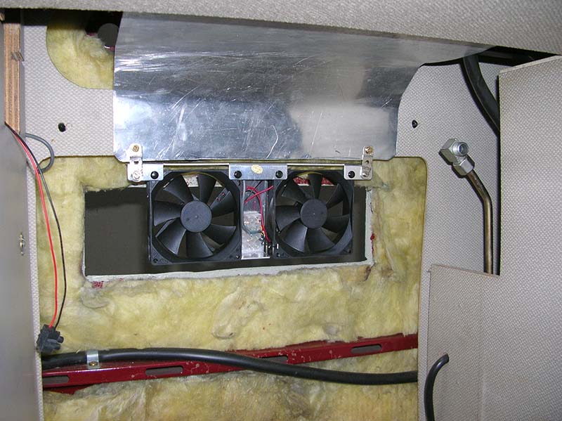

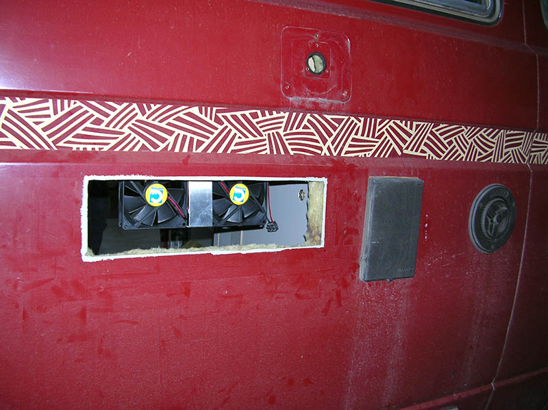

Non ricordo più se avevo già postato queste foto, documentano il lavoro che ho fatto un paio di anni fa al frigo di Gino proprio per ovviare al problema del surriscaldamento interno.
Premesso che l'ideale sarebbe creare un camino, ovvero un flusso di aria presa dall'esterno in basso e rimandata all'esterno in alto, così come hanno i frigo dei camper grandi, io - per non esagerare con i fori della carrozzeria - mi sono limitato a creare solo un'apertura per far uscire l'aria calda dallo scambiatore, con il duplice effetto di aumentare notevolmente l'efficienza del frigo (adesso anche d'estate mi forma ghiaccio sull'unità di raffreddamento) e diminuire il caldo all'interno. Anzi ... sotto alla griglia che abbiamo dietro ai fornelli ho messo una lastrina di alluminio a convogliare l'aria verso le ventole .... vi assicuro che se si vince il timor reverenziale nei confronti del taglio della carrozzeria .... la modifica porta solo vantaggi. L'apertura in basso per l'aria nuova non si può neanche fare perchè è zona di vortici di acqua tirata su dall'asfalto .. il che andrebbe a portare umidità e bagnato all'interno.

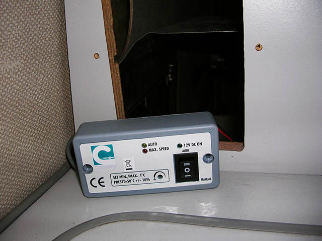

Le ventole fanno parte di un kit apposta, non costoso, che ha un controllo automatico con termostato o manuale con cui si fanno partire entrabe le ventole "a palla".
Non so se mi sono capito ma allego qualche foto!!!!

esatto, ho tagliato una finestrella nella parte interna, un velo per bestioline zampettanti fissato con il tape, sostituito la spina blu con una classica da 16A (alla quale attacco all'occorrenza l'adattatore blu) in modo agevolare il flusso..
mi è andata di cul0 con il convogliatore.. è di misura perfetta.. però penso che si possa facilmente realizzare in diversi materiali (alluminio, lamiera, fogli ignifughi tipo quelli che stanno accanto al radiatore, etc..)
