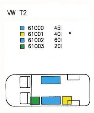

Risposta da Hentour al topic avete tutti un serbatoio acque grigie?
Questo è lo schema della posizione dei serbatoi che ha in catalogo Reimo.
Quello che è stato postato è il n.ro 61002, da 60l e va al posto della bombola del gas sul lato sinistro.
Sul mio è montato il serbatoio da 45l n.ro 61000, sul lato destro proprio sotto la soglia del portellone laterale.
E' molto ben fatto e penso di completare il discorso serbatoi con l'altro sul lato sinistro da 60l.
