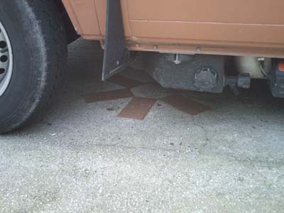

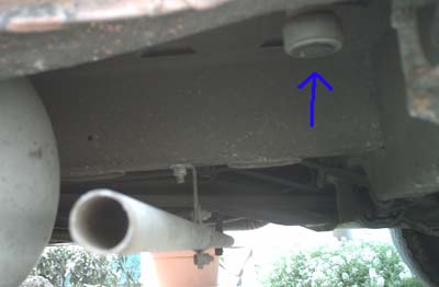

Nella foto con freccia blu si vede lo scarico acque chiare tra bombola gas e ruota posteriore
Nell' altra foto lo scarico acque grigie tra bombola gas e ruota anteriore... :hippy

Bravo Sinapsi per le foto...
Comunque il serbatoio delle acque grigie tiene 8 o 10 litri, non ricordo, e ha 2 tappi: quello grosso laterale che svuota tutta l'acqua, e il "rubinettino": aprendo solo il rubinetto poco poco l'acqua uscirà poco alla volta... goccia, goccia, goccia... più lo si apre e più scende velocemente. Va bene per scaricare l'acqua anche dove non si può, con la scusa "sa, perde un pochino... dovrei cambiarlo... ma tranquillo, è acqua pulita...".
Almeno, l'unico motivo per cui l'hanno fatto così che mi può venire in mente è quello...
17 Anni 2 Settimane fa #4175
Vero! Non solo, leggendolo ora mi sono anche chiarito il dubbio sui due tappi: quello grosso in realtà non serve per svuotare il serbatoio (infatti non è proprio sotto, e il serbatoio aprendo quel tappo non si svuota completamente), serve per pulirlo. Il rubinetto invece serve per svuotarlo.
Risposta da gioy_80 al topic avete tutti un serbatoio acque grigie?
Vic ha scritto: nella sezione download puoi scaricare il manuale del joker dove trovi utilissime indicazioni
