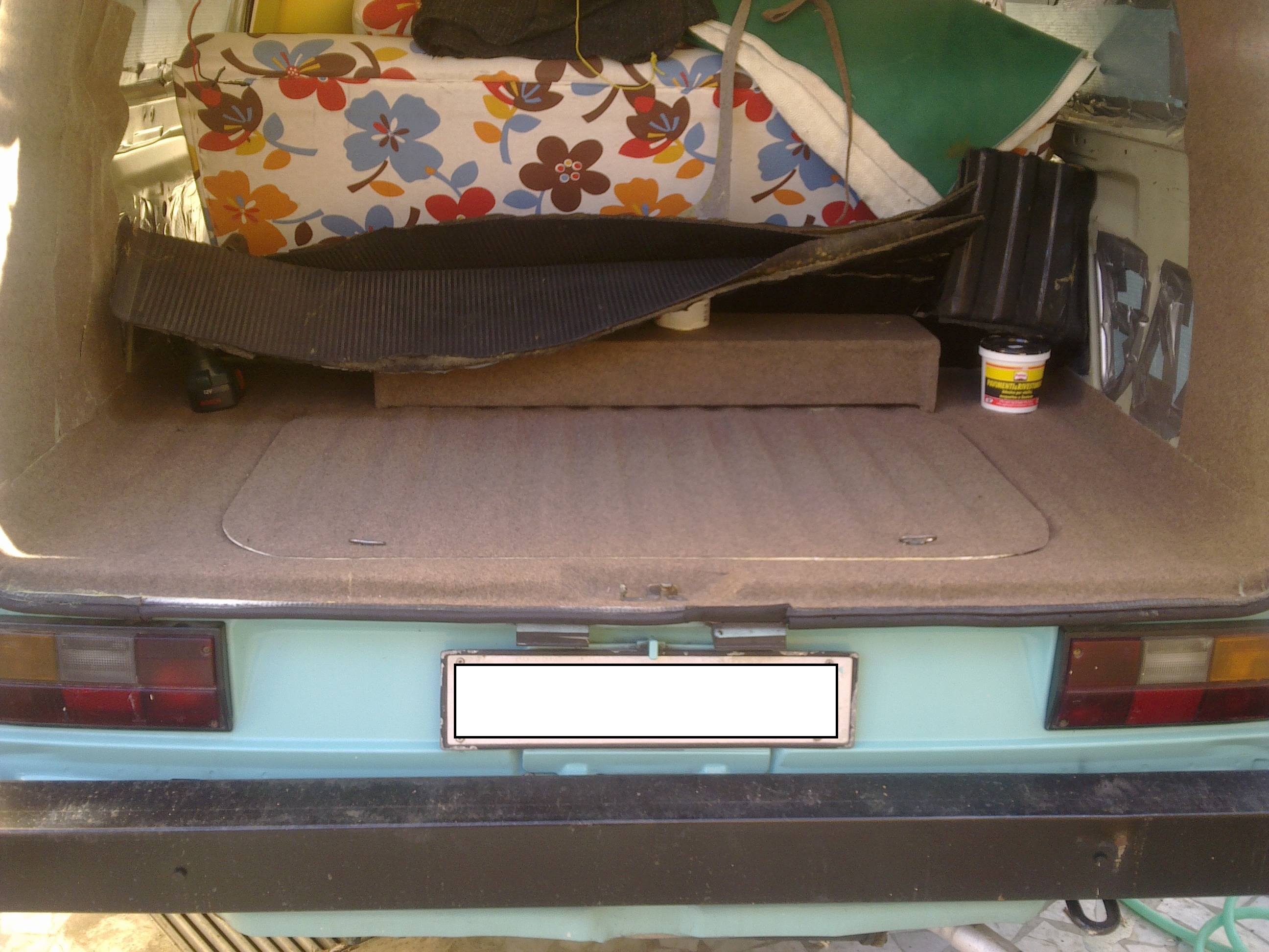

Durante questi giorni di feste Osvaldino si è dotato di qualche tocco di classe....
Il coperchio del vano motore (cosiì come il pianale posteriore) era mal ridotto e si presentava così:
adesso è rivestito con feltro di colore marrone
così come gli interni bagagliaio:
le foto ritraggono l'opera in corso, (naturalmente i laterali saranno rivestiti con i pannelli), sotto mettero' cmq il feltro che oltre a rendere piu' chic gli interni, rende l'abitacolo molto meno rumoroso ed accogliente.
Vi piace???

13 Anni 4 Mesi fa #80426
da ea
Risposta da ea al topic Restauro Osvaldino
..cosa hai usato per incollare? Ciao.
13 Anni 4 Mesi fa #80446
Risposta da CaravelleC al topic Restauro Osvaldino
bello, il suono sarà ovattato e se ricopri con i pannelli verrà ancora più insonorizzato. Come hai trattato la lamiera prima di incollare? Hai usato diluente per pulire?
Un saluto
Un saluto
- Messaggi: 1439
13 Anni 4 Mesi fa #80456
da OSVALDINO
Risposta da OSVALDINO al topic Restauro Osvaldino
Ho usato della semplicissima colla bostik passata con la spatola su retro del feltro (acquistati entranbi da leroy merlain costo feltro 3,30 mq), mentre la lamiera l'ho semplicemente lavata con acqua e sgrassante....
è molto semplice, basta passare la colla in abbondanza, il feltro è morbido e, a differenza della moquette, permette di curvare senza problemi.
Cimentatevi anche voi, è divertente e molto bello.....
