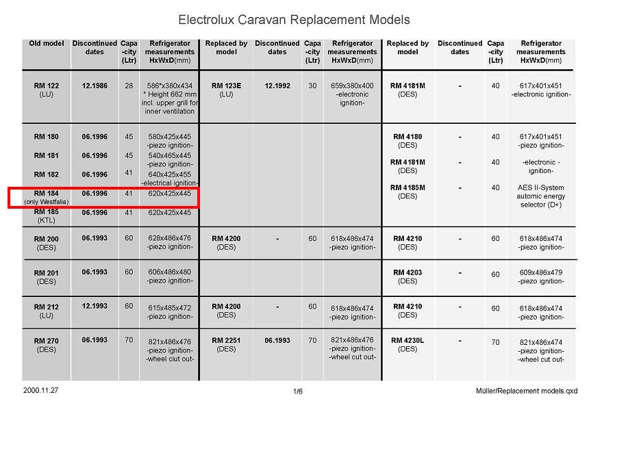

Bisogna vedere che frigo monti, in teoria il tuo dovrebbe essere questo
Joker 1.6 TD '85 " Generale "

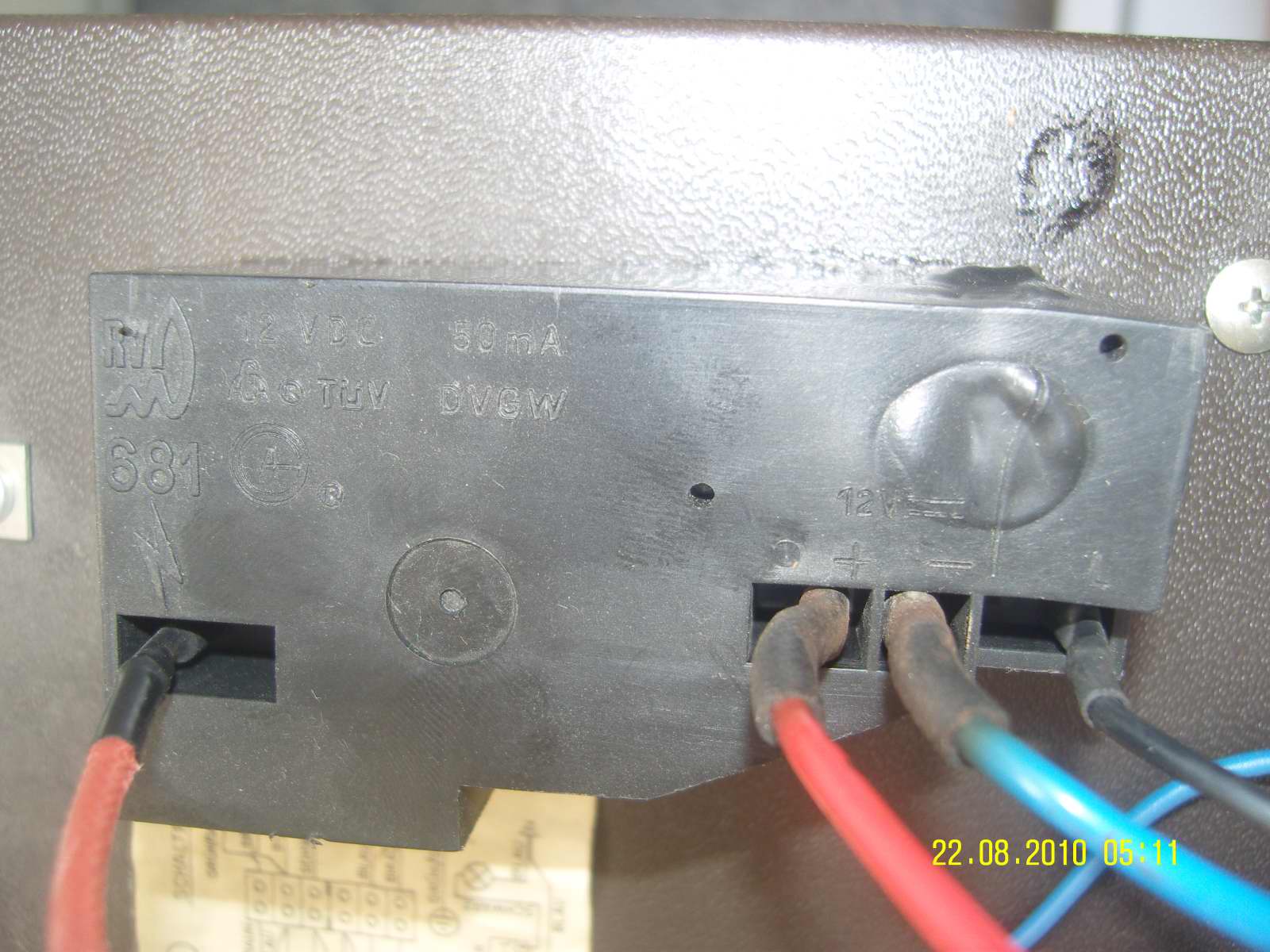

Guardando la foto allegata ad inizio post, attacco il filo rosso (quello con il+) al positivo della batteria e il filo nero(quello con la lettera L) al negativo della batteria, giusto?
Attaccando solo questi due fili e tralasciando la massa e il filo che arriva all'augello dovrei sentire il famoso tic tic, se non lo sento il piezo è rotto!!!
CONSIDERAZIONE: Il filo rosso(il primo da sx) è quello che arriva sotto, per capirci quello che in punta fa scoccare la scintilla e il filo blù è la massa.
Risposta da vito al topic Rotttura piezo frigo trivalente...suggerimenti?
Vorrei fare questa prova, e la farei come segue, ditemi voi.WESTY 77 ha scritto: Alimentalo a con una batteria da auto e vedi se fa' tic tac!

Ciao a tutti,
riapro anche io la discussione perchè anche il mio piezo sembra non funzionare più.
Tre domande:
1-potete rinfrescare il link su come smontare il frigo, la pagina non si apre più...
2- posto che le mie batterie funzionano, se non parte in automatico come dovrebbe quando lo metto a gas, è sicuro che sia il piezo oppure potrebbe essere altro, e se si che tipo di verifica posso fare? (possibilmente senza dover smontare il frigo)
3-jeko, puoi darmi qualche dettaglio maggiore su cosa hai esattamente usato per riparare il piezo rotto?
Saluti
Giulio
