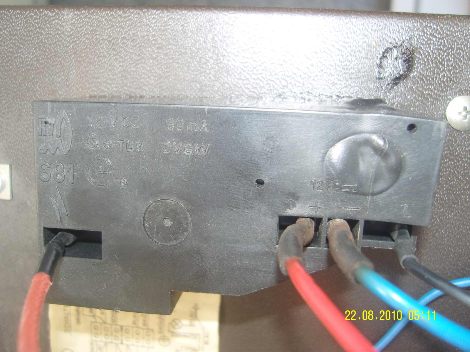

Ciao a tutti, finalmente ho smontato il frigo trivalente che non funzionava più a gas, trovando la causa del guasto, o almeno credo.
Il piezo è andato, presenta bruciature e la plastica è colata...
Ecco il punto qualcuno di voi lo ha mai sostituito?Sapete dove trovarlo a prezzo ragionevole?Si può riparare???
Allego foto del pezzo in questione..
Grazie a tutti
Grazie a tutti

Ma qualcuna sa come testarne il funzionamento con il frigo smontato?? Non vorrei che le cause fossero altre e vorrei prima testare il frigo a gas.
14 Anni 8 Mesi fa #47745
da WESTY 77
Risposta da WESTY 77 al topic Rotttura piezo frigo trivalente...suggerimenti?
Alimentalo a con una batteria da auto e vedi se fa' tic tac!
